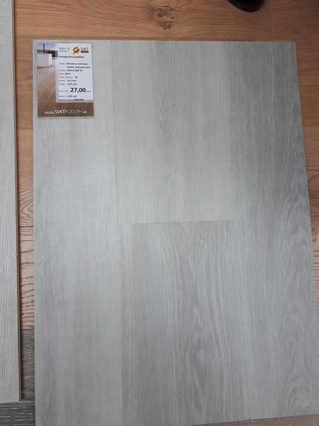

@parkett_mann Prosim vas co hovorite na tuto podlahu. Predajca mi ju odporucil + velmi sa mi paci. Planujem ju do obyvacky + kuchyne cca 50m2. Dakujem
@patrik194 Predávame túto značku / aj keď práve tento dekor v ponuke nemáme / . Jedná sa o minerálnu kompozitnú podlahu a v tomto prípade aj s integrovanou podložkou . Nášlapná vrstva 0,55 mm = trieda 33 je pre bytové priestory nadštandard , hrúbka 4 mm je podľa mňa pre triedu 33 málo / my ju tiež do komerčného zaťaženia neponúkame / ale pre použitie do bytových priestorov je to OK . Takže pokiaľ sa Vám dekor páči , voľba čo sa týka materiálu a jeho parametrov je podľa mňa OK .

@parkett_mann v pripade podlahy check one premium co som vam vyssie posielal ide o konkretne aku vyrobu? Vid priloha
@parkett_mann
@patrik194 CHEC ONE premium je minerálna kompozitná podlaha = SPC . V prevedení premium má táto podlaha aj integrovanú akustickú podložku
