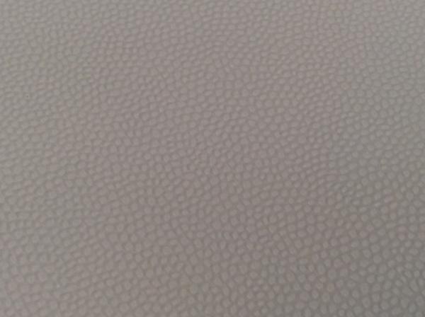

Vinyl do kupelne moze, dokonca aj priamo do sprchoveho kutu. Len to nemoze byt ten klasicky vinyl, co sa teraz vacsinou predava v obchodoch. Treba specialne profesionalne vinyly, nechat odborne nalepit (nie klik), s profesionalnymi spojmi a do sprchoveho kutu s originalnym zlabom na odtok. Pozri napr. riesenia firmy Tarkett. Vinyl sa bezne dava napr. aj do nemocnic alebo aquaparkov (naposledy som vinyl videla napr. v sprchach v Tatralandii). Domov si nemusis dat tie protismykove specialne verzie vinylu, aby ti to nepripominalo nemocnicu, ale musi byt lepeny, mal by byt celoplosny a mal by mat nejaky jemny relief, nech sa ti namokro nesmyka.
Farba nezodpoveda skutocnosti, ale my mame jednofarebny bezovy vinyl s takouto jemnou texturou. Nesmyka sa, perfektne sa udrzuje a doteraz lutujem, ze sme ho nedali aj do sprchoveho kuta pre jednoliate riesenie. Nedali sme ho tam len preto, ze uz bol zaliaty sakra drahy odtokovy zlab a musel by sa vysekavat novy odtok na originalny k vinylu.
