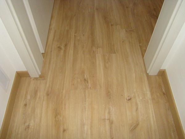

@marta2610 To je "click" systém. Klik -klak bolo niečo iné - 2 guličky na špagáte ;-) - viď obr. @arantir 5 mm vinyl sa zvyčajne nelepí, je to click systém - ale môže sa aj lepiť. Môžem sa ale mýliť - ak vieš o nejakom 5 mm, ktorý sa iba lepí, daj odkaz. @timkosamko parkett mann ti to presne napísal. My máme podlahu, v prechodoch dilatovanú. Podlahu mám vinyl 5mm s click systémom. Je to položené na plávajúco s 1,5 mm podložkou Selitbloc: http://www.selit.com/heim-und-handwer... Niektoré miestnosti sme spojili, takže tam nie je žiadny prah ani lišta. Bývame pol roka a zatiaľ nebol problém s dilatáciou.
