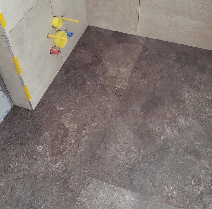

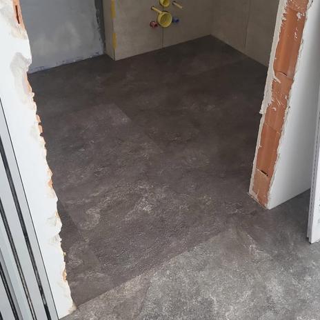

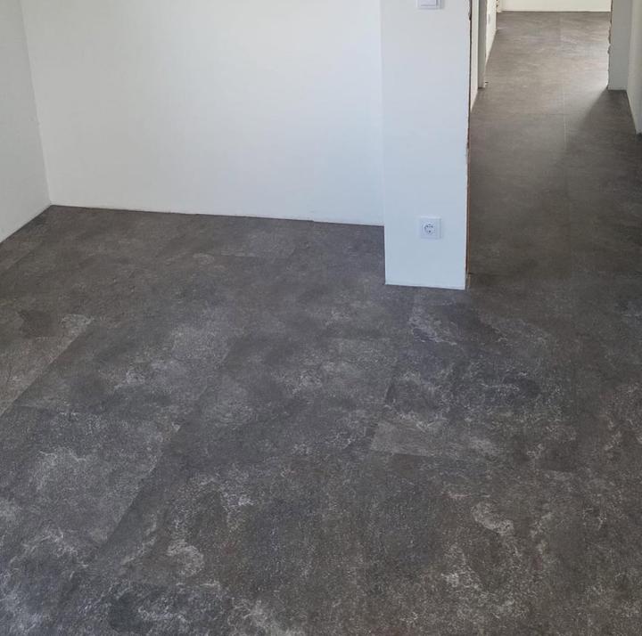

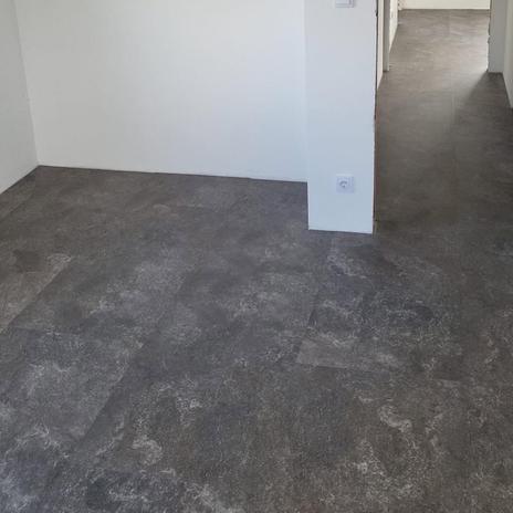

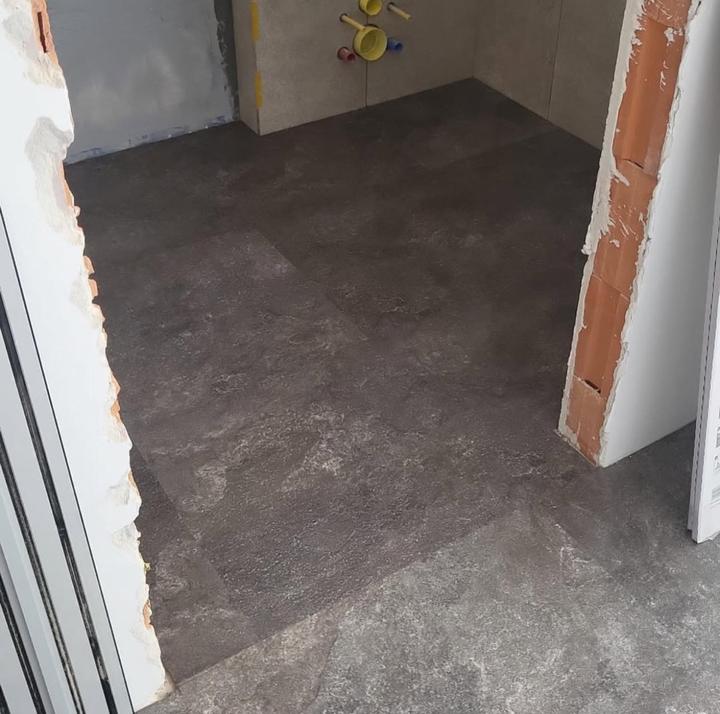

Vinylová podlaha celoplošne v celom dome, aj v kúpeľni a wc. Formát 60x120cm
