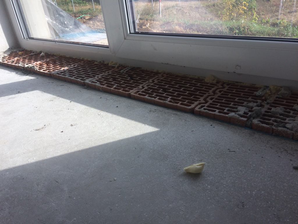

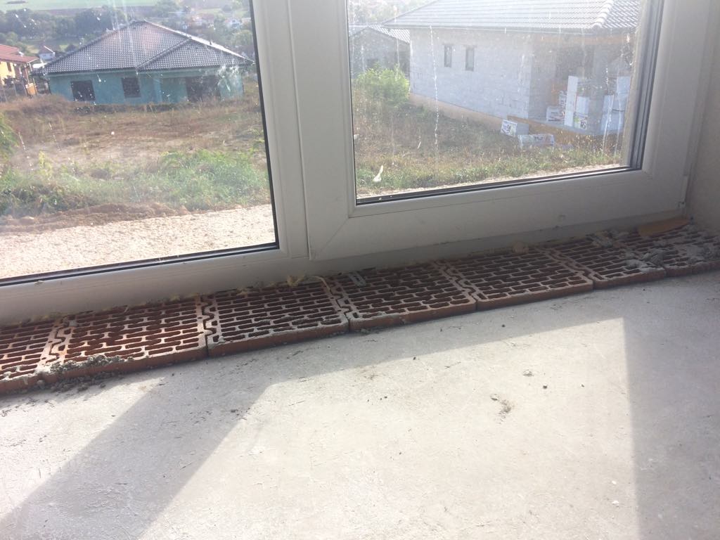

Vedel by mi prosim niekto poradit co s tymto? do izby pojde kompozitna podlaha..cast pod oknom je vyssia. nevieme ci to mozeme zarovnat tym, ze sa to vyseka kedze tam su nejake pliešky s klincami ktore idu z okien. Dakujem za rady.
@lenka15101510 Neviem či ti moc pomôžem, ale asi by som to riešil nejakým schodíkom keď je to takto fušérsky spravené. To sa vám ako podarilo? Je to podľa môjho názoru pekne odfláknuté. Buď menej izolácie do podlahy, alebo menej poteru, alebo menšie okná. Alebo niekto improvizoval podložil okná tehlami a potom ten detail nedomyslel do konca. Čo hovorí projekt?
mame tri taketo velke okna, dve v izbach su klasicke balkonove a jedno v obyvacke sme si dali supacku a myslime si ze tam bol problem, pretoze v obyvacke je podlaha pekne spravena, tak ako ma az pod okno a tiezto dve izby su takto :-| tiez premyslame nad niecim ako prah dat spravit na mieru ale tak ci by s to nedalo inak spravit zistujem
@lenka15101510 Ja by som to veľkým diamantovým kotúčom zrezal do roviny s poterom. Tie plechy by som odstránil, okno sa už aj tak nepohne. Povrch by som vyrovnal hustejším lepidlom a dostal by som tak jednu peknú rovinu až k rámu okna.
@chrobak7 dakujem za radu, chcel to tak manzel urobit ale trosku sa toho bal poorezavat tie pliesky :D
@lenka15101510 pozerám že to sú krídlové terasové dvere? či sklopno posuvné. Ak krídlové, bude sa s tým trieskať, trochu by som sa bál to odrezať. Je to plast, je to mäké bude sa to možno trochu hýbať keď sa bude s dverami búchať.
@lenka15101510 Kedze tie pliesky su kotvene do diery v tehle, asi nebudu mat zasadny vplyv na stabilitu okna. V klude by som ich odrezal.
su to kridlove dvere plastove takze to je pravda, ze sa s tym bude asi buchat ale aj to sa mi zda logicke, ze v tych dierkach v tehlach to asi zasadne nedrzi....uz sa len rozhodnut :D
@lenka15101510 Aj to sa dá vyriešiť. Stačí tie pliešky uvoľniť z tehly, trochu ich vyhnúť dohora. Potom tehlu pod nimi majzlíkom a kladivom vybiť tak, aby sa ten pliešok dal ohnúť dole a v tehle ho zaliať lepidlom alebo jemným betónom. Takže pliešok nebude zavadzať podlahovej krytine, lebo bude zapustený v tehle pod úrovňou podlahy, ale zároveň bude držať spodok profilu dverí.
@chrobak7 dakujem tak to aj spravíme 😊
@lenka15101510 @chrobak7 zaliat to flexibilnym lepidlom je lepsie istejsie a pruznejsie. Zaujimave ze ste to nechali zajst az tak daleko a neriesilo sa to pred poterom....
Ako mas riesenu izolaciu pod dverami?? Asi by som dutiny vystriekal penou predtym pliesky odrezal a az potom sekal a nasledne zalial vrecovanym poterom do roviny.
@adidasko1 kupili sme holodom takze riesime to az teraz..snad nenajdeme zavaznejsie veci..ked sme sa na to pytali predavajuceho povedal, ze to sa len oseka a je to..ale preco to on nespravil to uz nevieme.. @wolodymyr okolo okna je ten ruzovy polystyren a vyplnene je to penou okolo okna
@lenka15101510 ak tam dáte len kompozitnú podlahu, budete celkom nízko pod rámom toho francúzskeho okna. Poter mal ísť o pár cm vyššie, aspoň zarovno s tou tehlou. Aké máte rozmery stavebných otvorov na interiérové dvere? Ako to máte vyriešené pod vchodovými dverami? Aj tam takto trčí tehla?
@lenka15101510 aha tak to je ina vec... Je to ale riadne podivne spravene. Verim ze si s tym poradite tak zrejme to nejako cim rovnejsie s poterom odrezat vyplnit to niecim. Mozno skor nizkoexpanznou penou aby to nejako izolovalo a hotovo na to pojde podlaha alebo dlazba zrejme. Ja by som to tak robil
