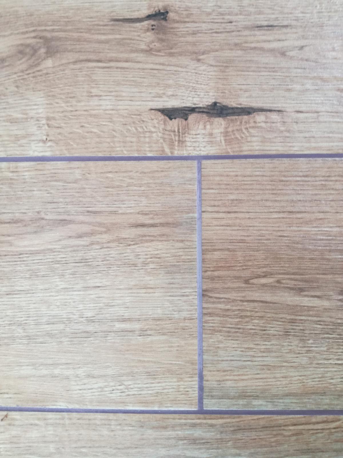

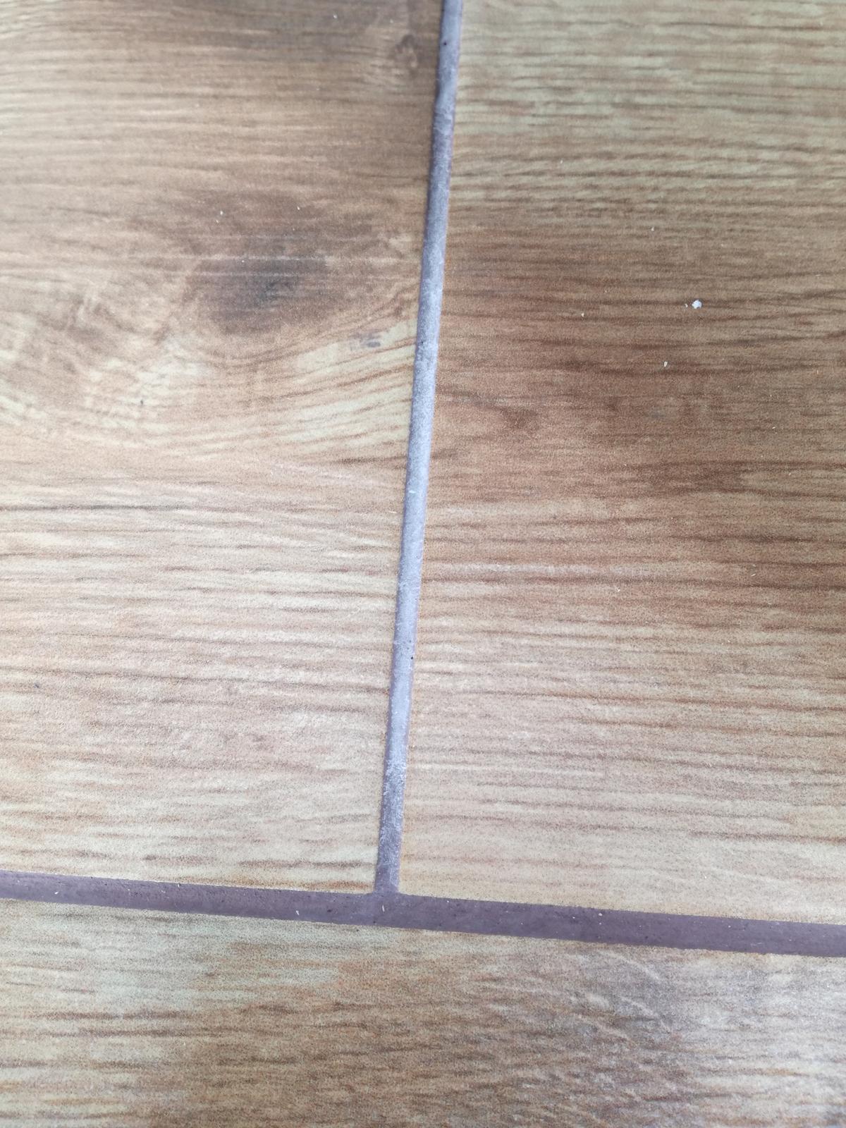

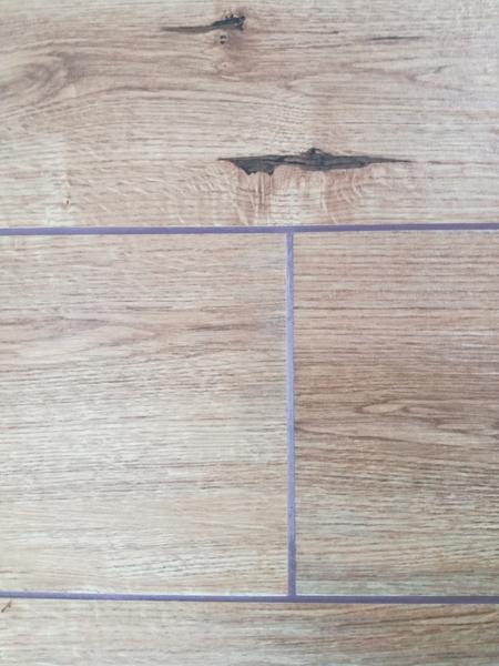

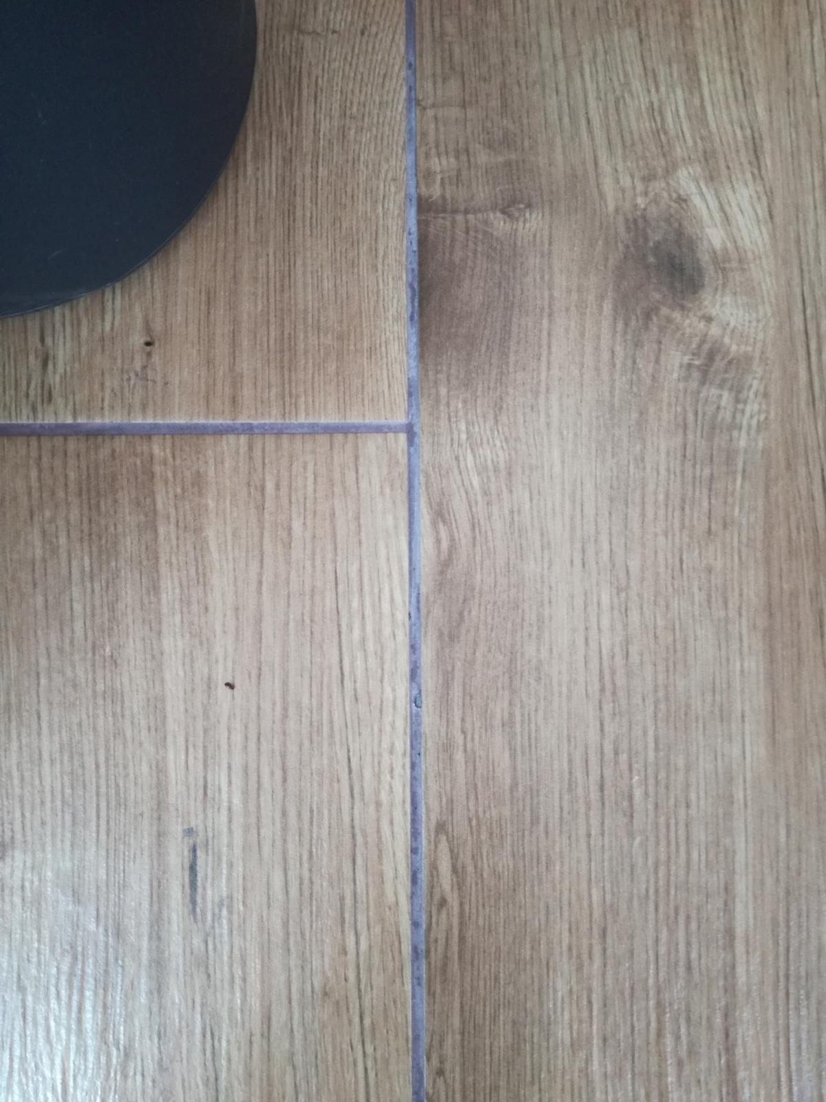

@malebiele takto to vyzeralo tesne po vyschnutí. Časom sa to trochu vylepšilo, asi ušpinilo 🙂

@profistavbari tak mi potom vysvetli, že niektoré miesta sú celkom slušné a niektoré takto strašne fľakaté? pracoval som presne podľa návodu uvedeného na vedre.
@profistavbari boze ano, Ceresit nie Cersanit 😬 tieto dva nazvy su tak podobne ze sa mi stale pletu 😄 a ano, gresova dlazba. Rozmyslame ze ist potom do uplne tmavej sparovky, tusim grafitovej a snad to bude tmave.. nam to robi vsak murar, ktory robi vzdy len s touto sparovkou, neverim ze by nepoznal postup. @bookeeper dakujem za foto, no presne take svetle to mame aj my, zatial bez flakov ale robene to bolo len vcera, tak uvidime. Kazdopadne je to uplne iny odtien ako som ocakavala 😠
