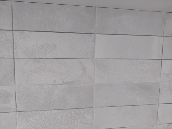

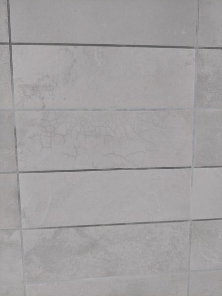

Ahojte. Mam podobny problem. Bola pouzita sparovacka v odtieni Manhattan. Obklad je vyfrezovany na 6 mensich tehliciek a rozdiely su medzi sparou kde sa prikladali obkladacky jedna na druhu a v plytsej spare. Plus tiez niekedy v ramci jednej linie. Je to komplet suche a miestami je to priam antracitove a inde zase bledunko sive.
Prikladam foto
Zle umyvane po sparovani... kde sa umyvalo prilis, vyplavil sa pigment, neni chyba produktu ale chyba postupu
@kejsix vdaka. Nejaky napad ako to riesit? Vyskrabat? Pretriet fixacnym perom? Dalsia vrstva?
@elderaniss odporucam nechat tak, akekolvek zasahy situaciu len zhorsia. Jediny realne riesiaci postup je dlazbu/obklad dat prec a nanovo. A nech to robi clovek, ktory vie. Mozes skusit dat dalsiu vrstvu kym je to makke, ale vyskrabavanie vacsinou poskodi dlazbu tak, ze vysledok je prerobenie.
