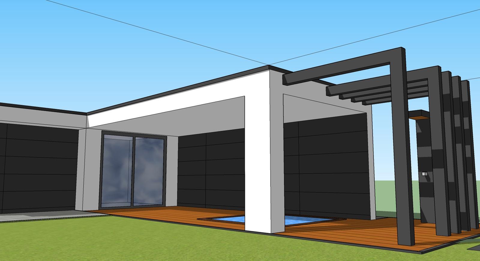

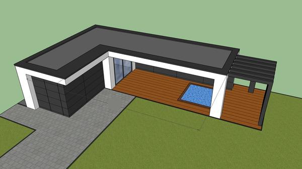

@zipsuliak nie nie, trochu inak.. Ide o zahradny domcek, ktory ma dve miestosti. Jedna ta klasicka na ktoru poukazujes. Tam bude naradie a zahradna technika. Tam bude riesenie samozrejme prisposobene ucelu.
Moj prispevok bol k problematike v druhej miestnosti, ktora bude sluzit ako herna/kino, cize tam je plavajuca podlaha jedna z uvazovanych alternativ.
@matosl si vtipny s tym nazvom temy "zahradny domček" 🙂. to co ides stavat by som nazvala viacucelova stavba na ktoru zjavne potrebujes stavebne povolenie. Uprimne isla by som na tvojom mieste do dlazby alebo liatej podlahy, pripadne vinyl.
