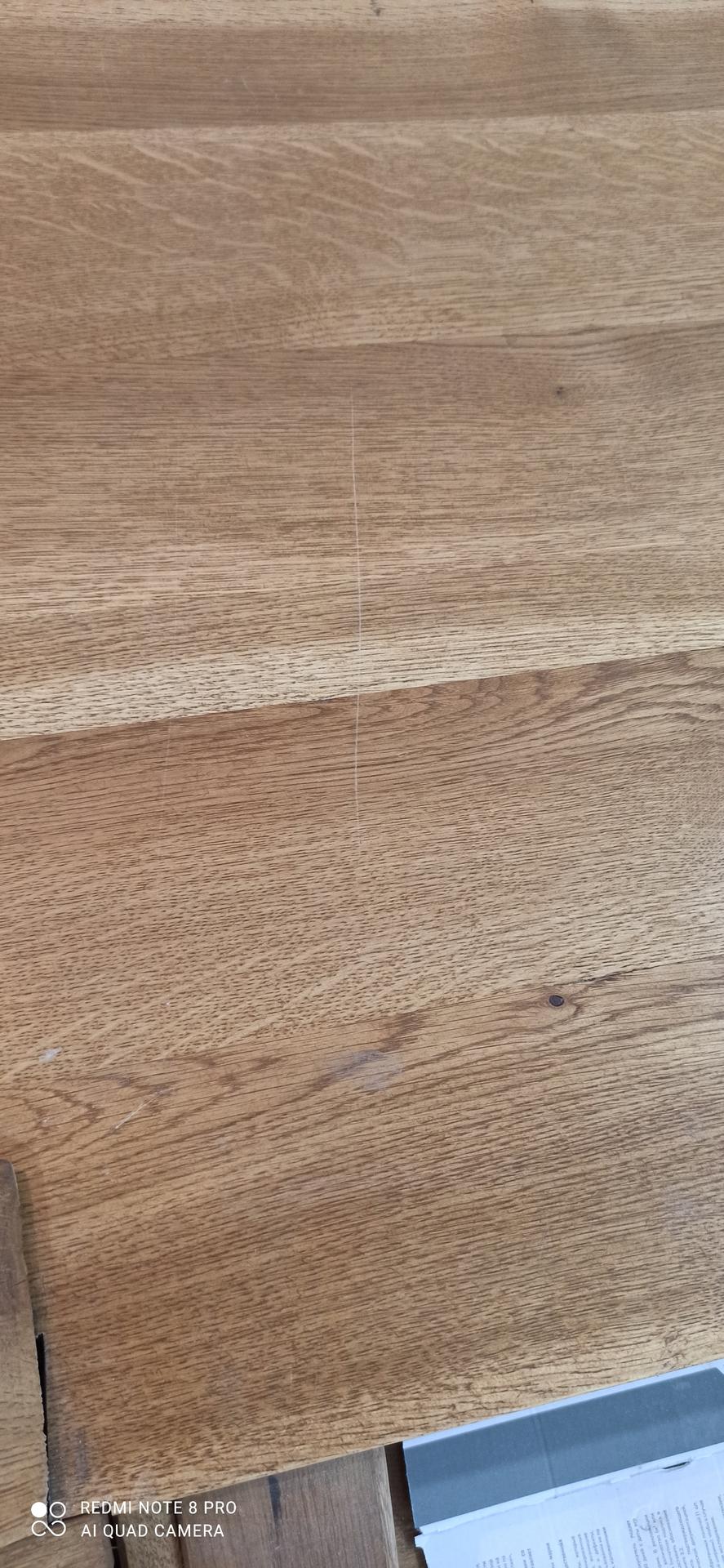

Máme nové schody máme na nich zatiaľ kartón pokiaľ sa nebýva vyzuvame sa a nosíme väčšinou papuče ale niekto musel byť u nás kto sa nevyzul a mal kamienky na topánkach a takto máme poskriabane nové schody 🤦 poradíte ako to opraviť alebo to dať spraviť radšej stolarovi ? Je to dosť vidieť voľným okom a je ich tam viac takže som z toho dosť nešťastná
@majca1995 Nerieš to. O 2 - 3 roky budeš mať takých škrabancov plno, už ti to nebude vadiť. Sterilné a dokonalé to neudržíš aj tak naveky. A ak máš alebo budeš mať deti, tak tým skôr.
Opraviť sa to nedá, jedine dočasne zakryť nejakým opravným voskom na drevené podlahy. Neviem, či je to drevo alebo laminát, ale musela by si vymeniť celú ten kus.
@chrobak7 drevo dub.
Joj to je celá podesta tak to radšej nie meniť 🙂 len dosť nás to vyšlo a uz sú takto poškodené 🤦 to ma mrzí najviac 🤦 a ja čo si vsimam práve takéto detaili tak mi to dnes hneď udrelo do očí.
@majca1995 Ako radi priatel chrobak, neriesit, casom ich bude urcite viac. Na druhu stranu, vysavac + bruska + smirgel + valcek s povrchovym voskom alebo olejom a skrabanec je fuc 🙂
Oslovil by som toho, kto to vyrábal. Netvrdím, že pomôže, ale títo ľudia majú “grify”, ako na takéto poškodenia, plus vedia, ako a čím upravovali daný povrch. Ak vám takýto človek povie, že to odstrániť nepojde, tak to nepojde. Možno to bude vedieť zmierniť.
