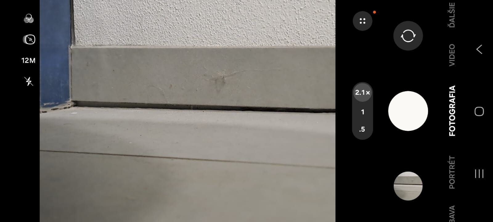

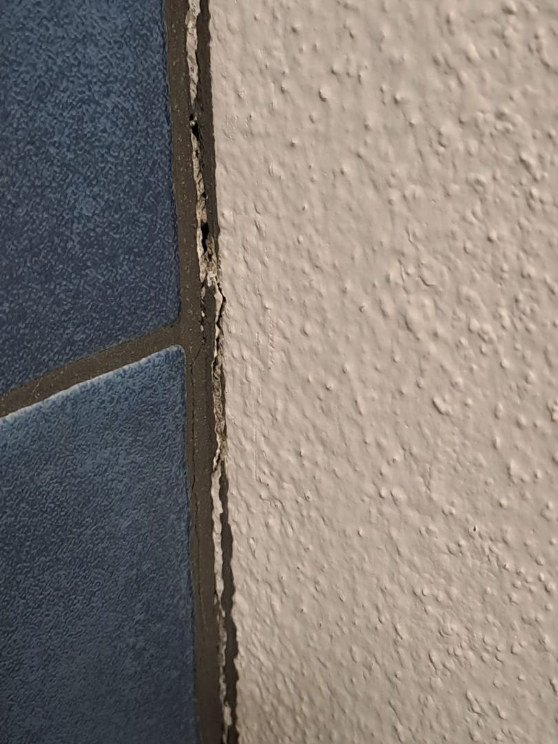

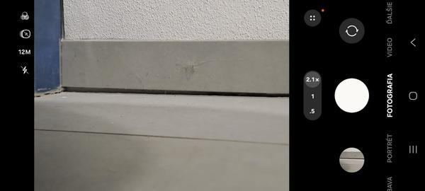

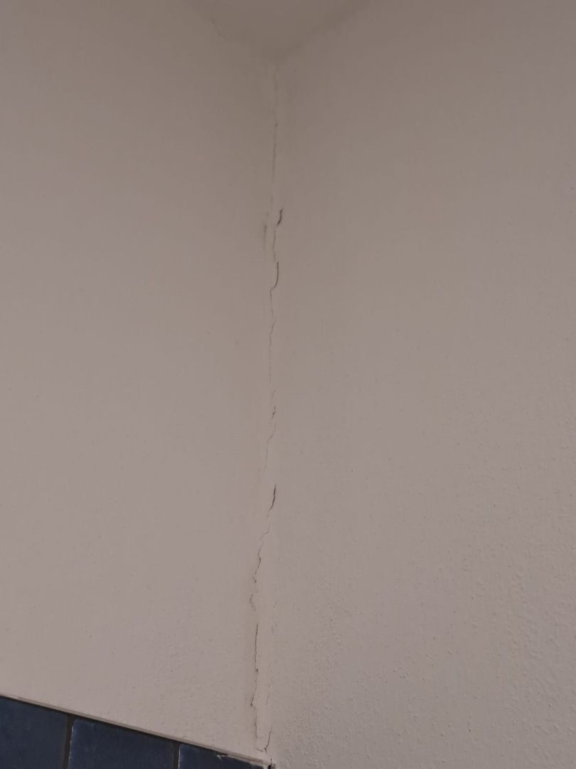

Dobry den, potrebujem poradit, co mam robit a ako postupovat. Novostavba ma 3roky. Ten vnutorny roh na L bungalove mi praskol, z kazdej strany. To by som nejak oželel, nie je to prva chyba na dome, dom pracuje a videl som ako bol postaveny. Lenze sadol mi ten roh a vidno to na sokli a dlazbe v kupelni. Medzera je do 1cm (mozno 8mm). Fotku som prilozil. Dost som sa zlakol, teraz neviem ci cakat este 2r, sledovat zvacsovanie zmien alebo co. Pocul som x nazorov: kuri sa a pracuje podlahlvy polystyren, sada doska a pri lkovom dome ako dve nezavisle casti a xy dalsich. Kludne zavolam statika, len nech viem realitu. PS: Ten roh som sa snazil zatriet, ale je to este viac ogracne ako bolo. Dik za rady

@uhro zvykne sadnúť polystyrén pod poterom, ak je priečka postavená na potere, tak sadne s ním. To je bežná záležitosť, ak sa upravuje a mení dispozíciia až po poteroch. AK ale sadne nosná doska, tak zvyčajne sa jedná o jej prasknutie a to môže byť statický problém. Dá sa to zastaviť injektovaním, ale bývajú to značné náklady. Treba to dať skontrolovať statikovi, lebo zanedbanie sadania môže vykústiť do ešte väčších škôd, ktorým sa dá vyhnúť.
fotky nemajú vypovedaciu schopnosť, treba poznať náväznosti, ale posúdiť sa to dá aj konzultáciou cez kameru a rozhovor.
