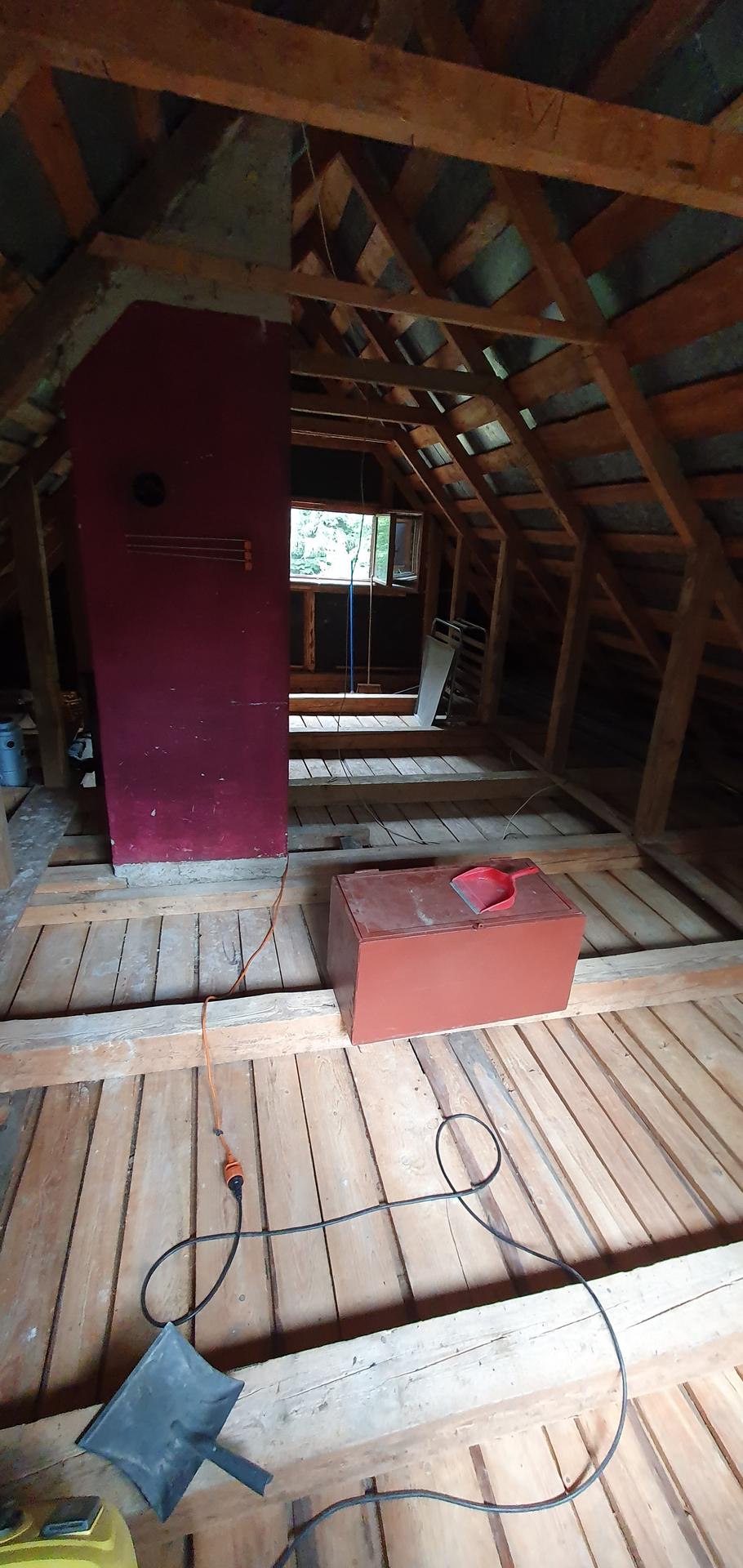

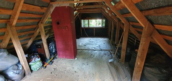

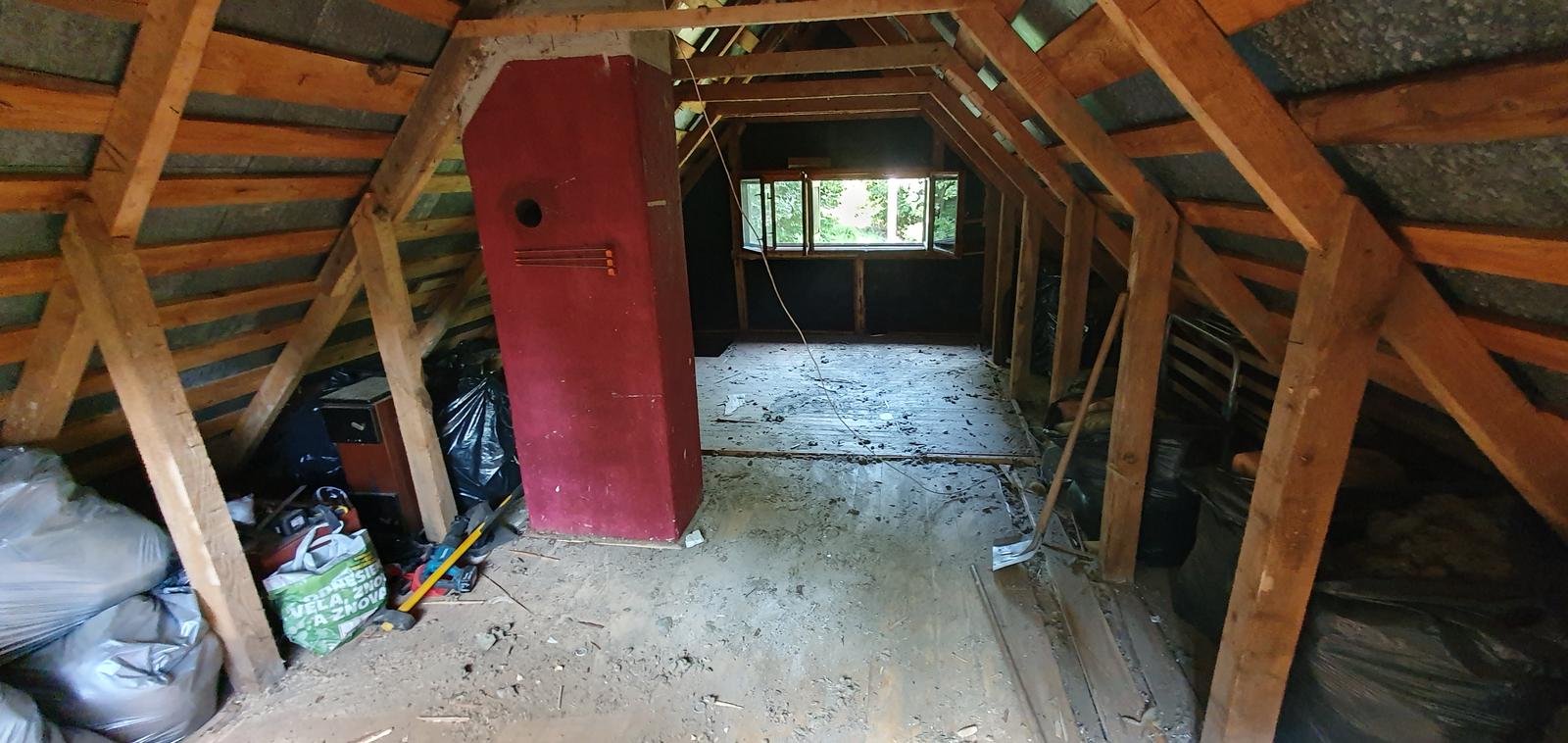

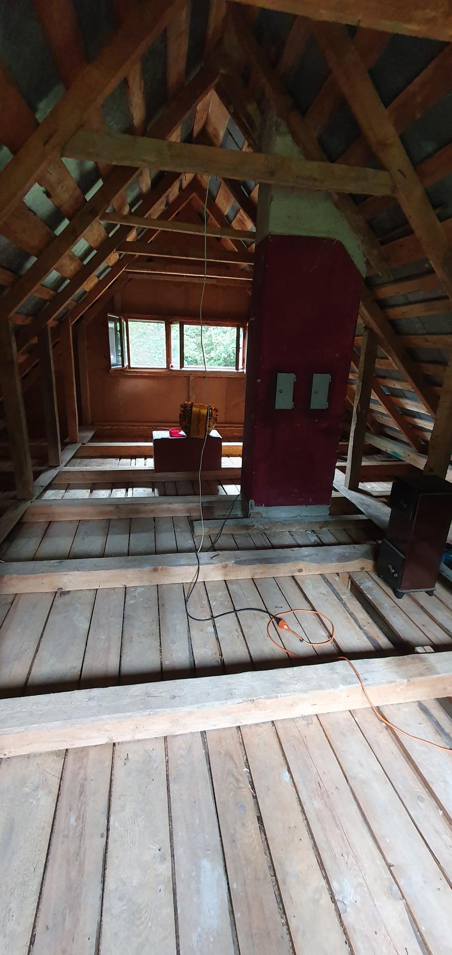

Dobry den, renovujem svojpomocne staru drevenu chatu v lese. Momentalne mam komplet odstranene stare obklady, stropy, podlahy.. Teraz planujem co najskor urobit pochodznu podlahu na hornom poschodi, do ktoreho vedie otvorene schodisko z hlavnej obyvacej miestnosti na prizemi. V chate sa topi krbom, kachlovcom a je vyuzivana iba sporadicky. Moja otazka je: mozem polozit pochodzne osb dosky priamo na tramy. A medzere medzi tramami zateplit vatou a nechat nejaku medzeru medzi vatou a osb? Ide mi hlavne o priedusnost, aby osb nekondenzovali vodu a vata nevlhla a tramy zacal hnit.. Aky by bol spravny konstrukcny postup? Parozabranna folia na strop na prizemi, vata a osb? Alebo ist radsej do dlazkovice ktora je priepustnejsia? A davat vobec vatu? 🙂 som trochu zmateny, pripajam foto, dakujem za pomoc

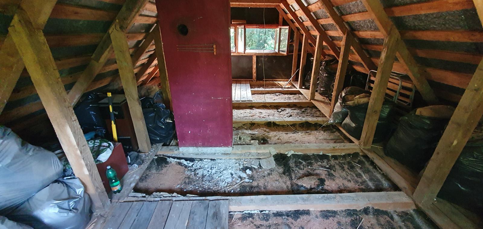

Povodny stav.. Akasi cierna nehorlava lepenka a na nej polozena vata, vzduchova medzera medzi vatou a podlahou.. Podlaha boli dosky a na ne nabite krajsie pohladove dosky

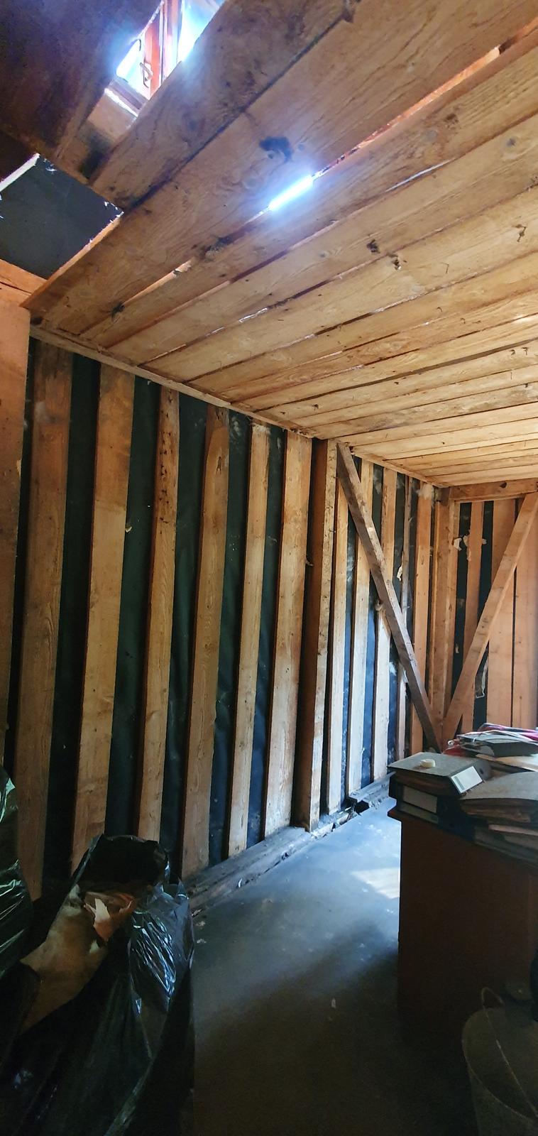

Strop dolu
