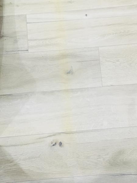

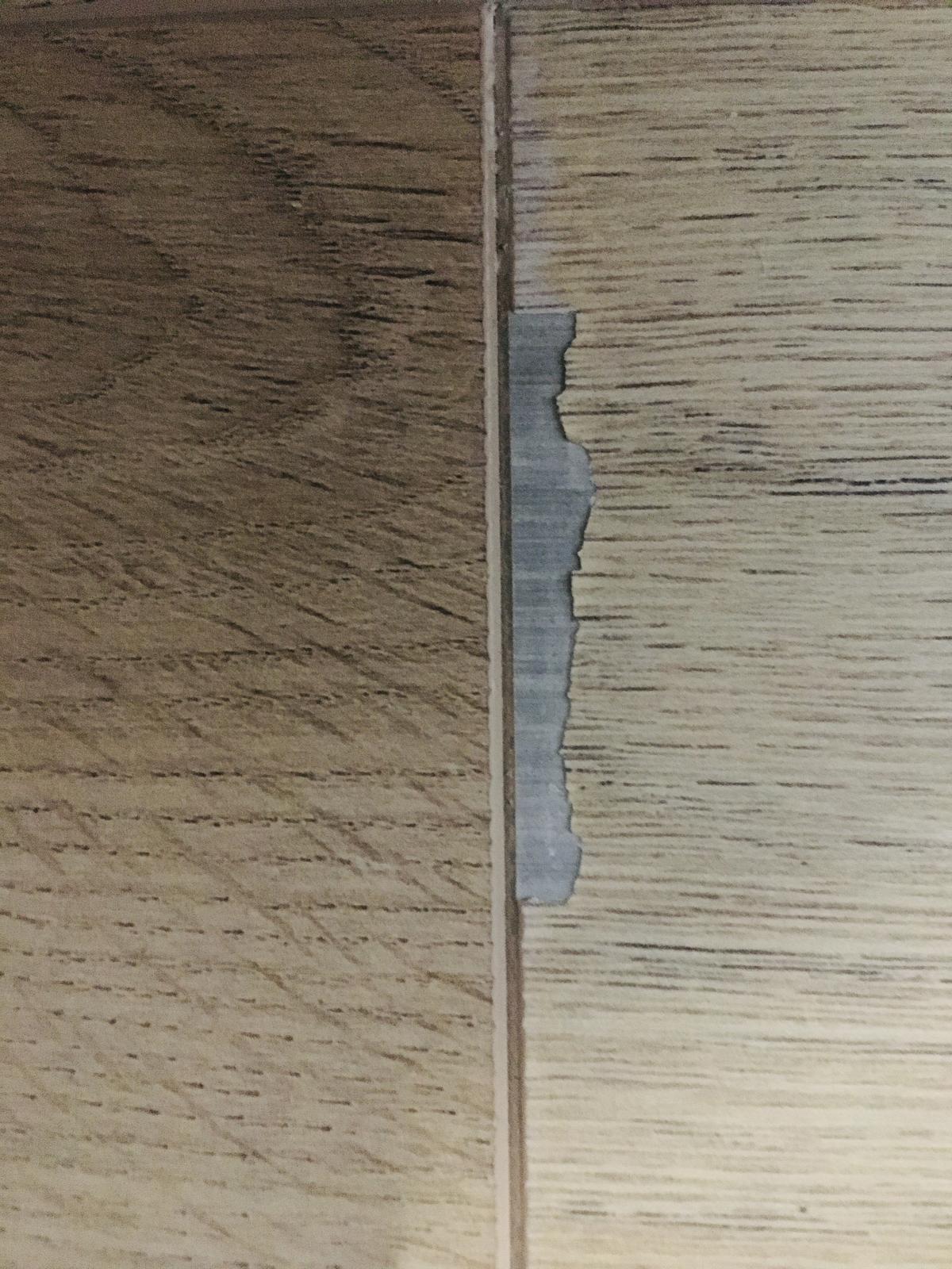

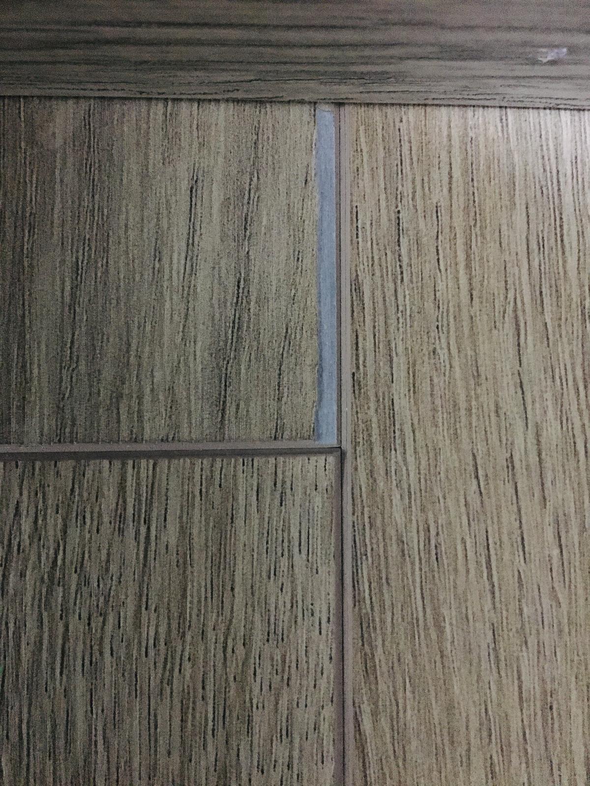

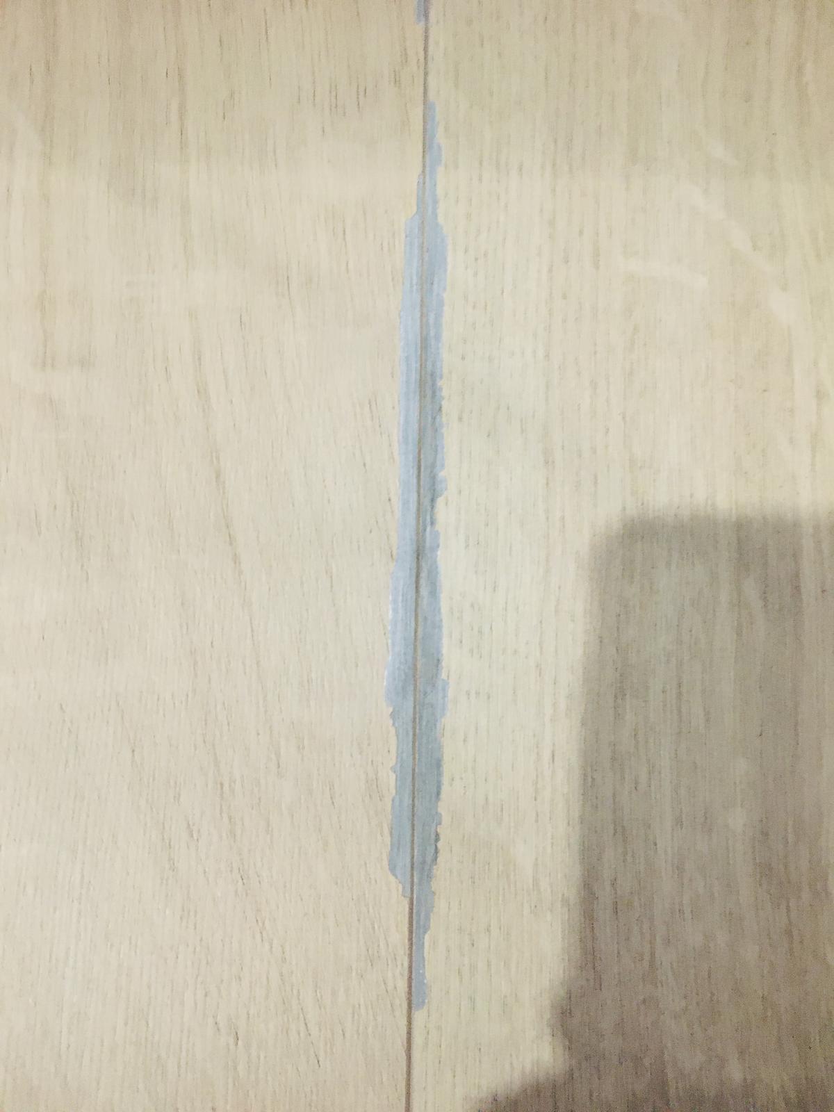

caute,ja mám vinyl krono a tiež po 3r katastrofa šupa sa,žltý pás cez celu obývačku,fľaky .Keď som už dal toľko peňazí za vinyl tak som to nehal na firmu všetko ( poter , uloženie) No a teraz som ho dal reklamovať a už bolo že používam iný prostriedok ako ponúkajú 😂,potom že som ho oblial vriacou vodov …A už to je 2 mesiace a neprišlo ani vyjadrenie ako to dopadlo som zvedavý čo vymyslia.Pridávam aj fotto

@vajo15 to uz je na vyhodenie, bude sa to suchat uz vsade. Mam obycajny z hornbach, ale nic take nemam,a ziadna profi firma atd.. cca 3roky
Neviem preco si ludia vyberaju klikaci vinyl !!! Ked este pod to date maku podlozku, resp pruznu , co to asi bude robit na spoji ?! Tak isto staci mierna nerovnost. Tie spoje su neni z titanu... Ved nasucho ich vylamete rukou. Ked vinyl, tak lepeny rovno na nivelacnu hmotu
@zabak10 toto nic nema s clickom, jednoducho sa odlepuje horna folia, smejd produkt skryty za znackou krono.
