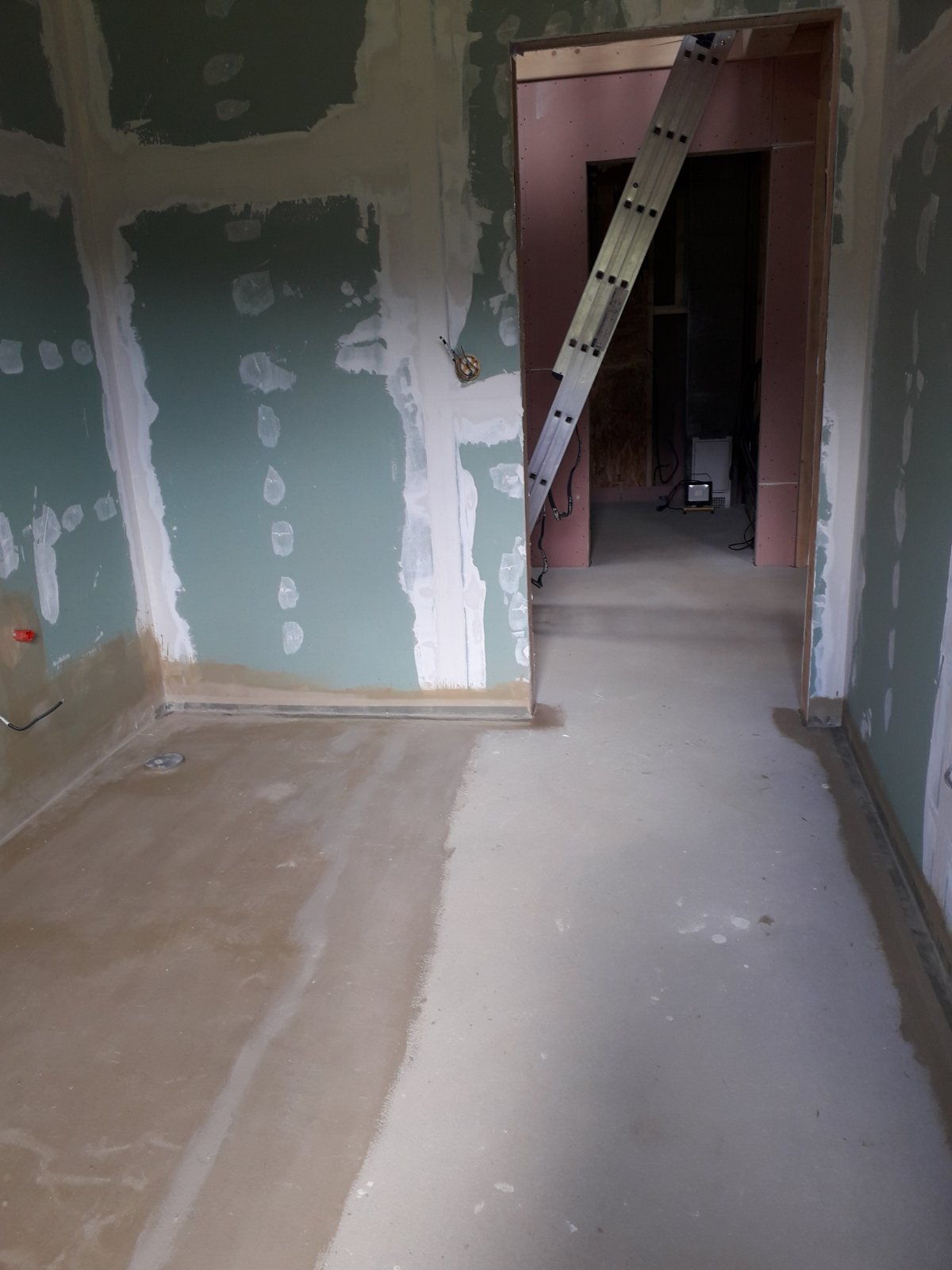

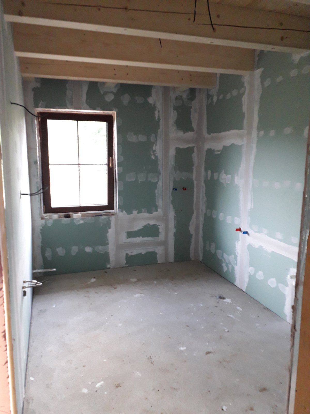

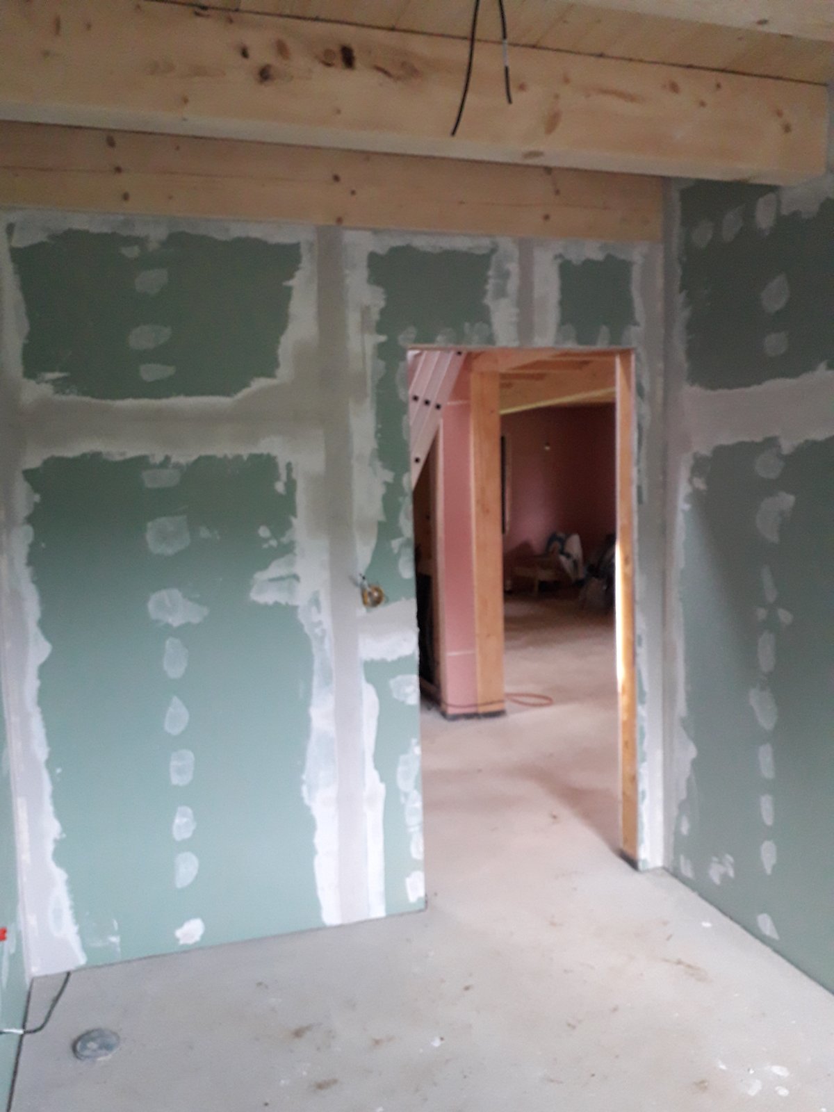

@11ivana11 my máme tiež podobný problém ale s tmelom na sadrokartóne.. už vyše dvoch týždňov a stále nevyschol.. žeby to bolo tým že betón má ešte veľkú vlhkosť?? stále pršalo, vlhkost vzduchu bola veľká.. ale ze by až takto dlho to schlo.. vetrame teraz keď je teplo ale vlhkomerom sme to nemerali. Tiež potrebujeme už laminát položiť 🤔

@11ivana11 poter nám robili strojom na začiatku júna. To bolo na druhý deň tvrdé.. ale vlhkosť sme vôbec nemerali.. je možné že ešte dobre nevyschol? Vlhkosť nevidno na sadrosi ale keď sa tmelili tie spoje, tam je toho tmelu tak hrubšie a to už 2 týždne a stále je to mokré, to vidno aj na pohľad. Inak sa to za dva dni bežne vyschne... Takže buď je brutál vlhkosť celkovo vo vzduchu.. lebo aj teda veľa pršalo az povodne boli.. že môže byť z toho, že aj ten poter vám nechce vyschnúť.. alebo neviem čo..

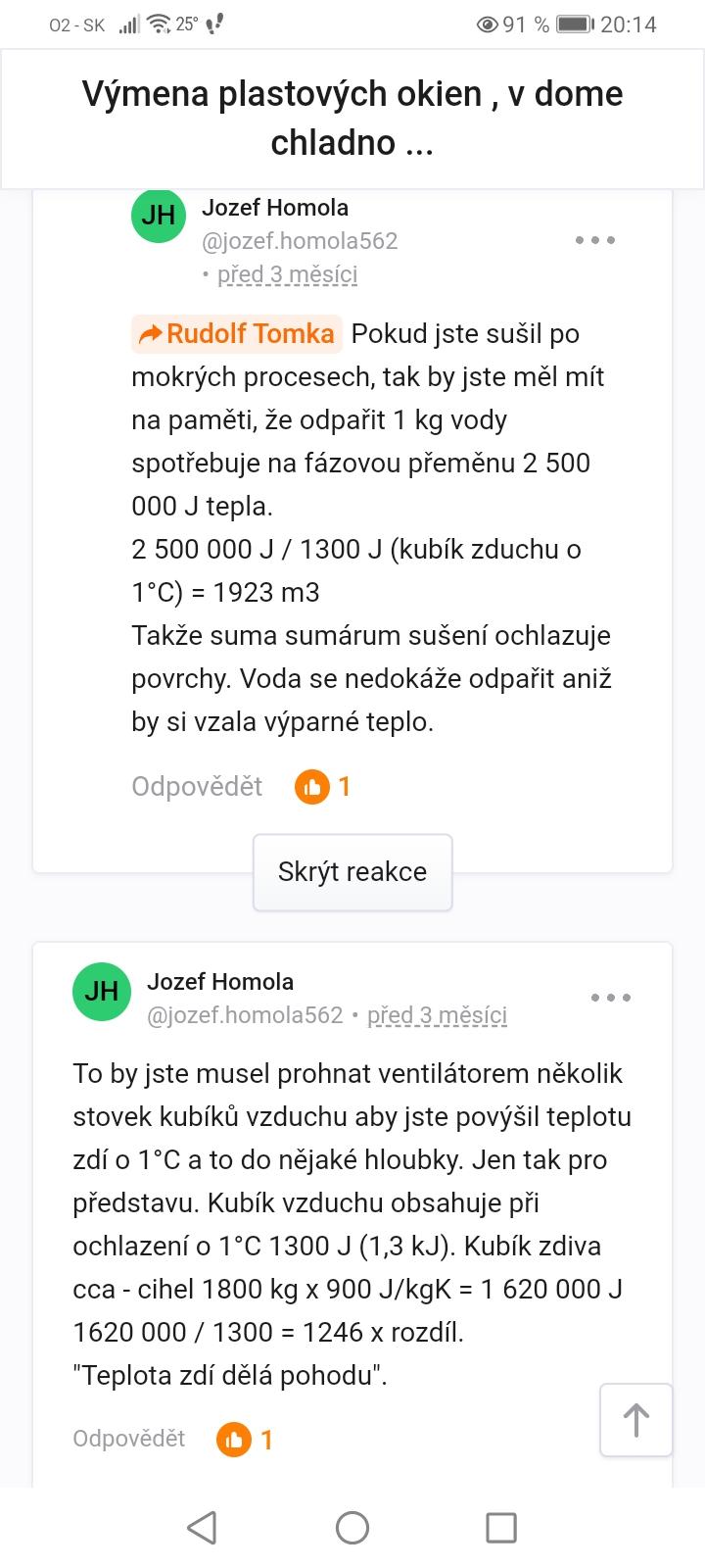

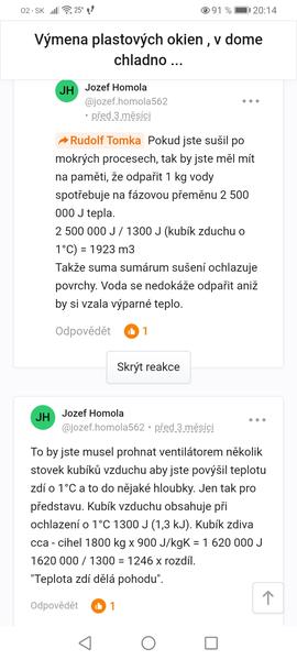

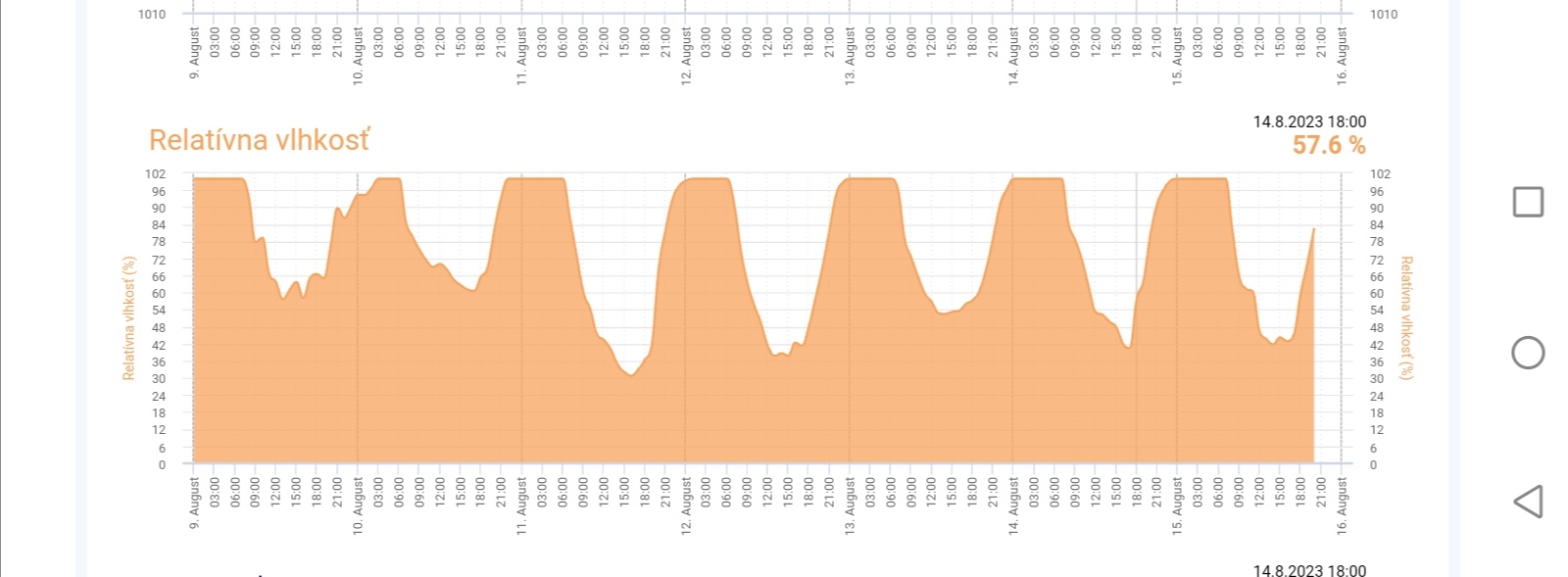

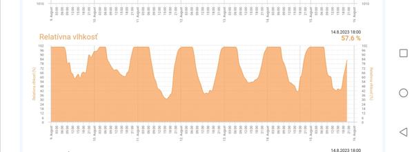

... Ked si pozriete napr. graf u nas v Bardejove, tak je relativna vlhkosť veľmi vysoká... V pivnici som odvlhčil mobilnou klímou, takmer 4litre za 3 hod. ( 5x5 m)
@tabitka337 to je divné veď ten tmel schne ako sa s ním robí. Je aj na dotyk mokrý? Pošlite foto. Podľa mňa má len takú farbu.
@igor256 na dotyk to bolo už suché na 3.den ale pohľadovo vidno ako je to krajom biele, vysušené a ten pás kde je hrubšie, je tmavý. Teraz až keď je teplo, sa to začalo pomaly vysusovat.
