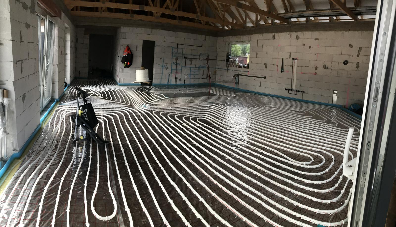

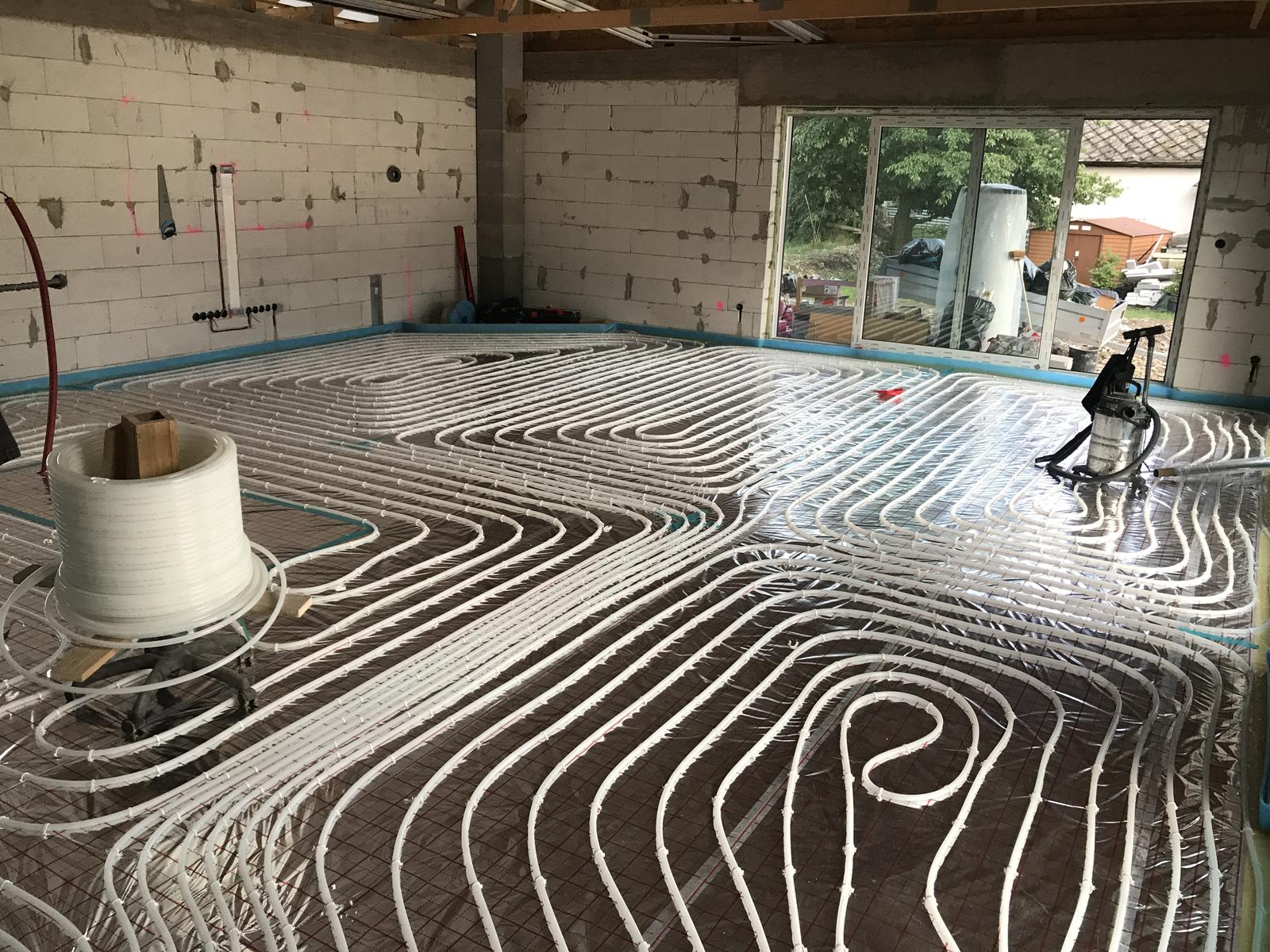

Ja som dával Rautherm S 17x2 PEXA. Nikdy predtým som to nerobil položil som to so synom za 8 hodín na spony cca 120 M2. Keď je kto iný spraviť, tak vymeniť majstra.
