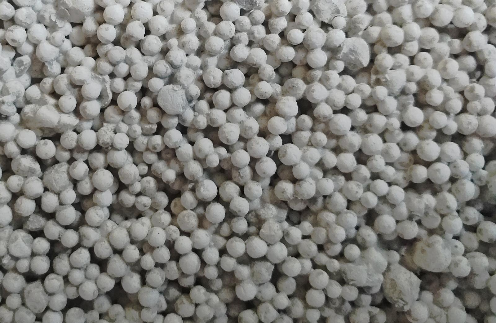

@mesiac1 Ideálnym riešením je rozsiahlejšia rekonštrukcia, odizolovanie základov, odvedenie dažďovej vody ( tá ryna tomu tiež neprispieva ) ....... Ďalším riešením by mohlo byť zateplenie zvnútra paropriepustným zateplením Styrcon. Zateplovacie dosky STYRCON v kontakte s vlhkým murivom ostávajú na povrchu suché. K odpareniu vody dochádza priamo v doskách. Na rovnakom princípe funguje aj sanačná omietka. Na rozdieľ od nej je kapacita pórov v doskách STYRCON podstatne väčšia. Navyše dochádza k tomu, že pôvodná stena je po zateplení teplejšia, výpar vody do styrconovej štruktúry väčší ako v sanačnej omietke - murivo sa rýchlejšie vysušuje. Nehovoriac, že sa Vám zvýši vnútorná teplota v izbe, nakoľko je Styrcon výborný izolan. 2 v 1: odbúrate mokré fľaky na stenách a máte aj zateplené, čo môžu aj pozitívne potvrdiť naši klienti. Pridávam aj foto, rez doskou Styrcon, kde je krásne vidno štruktúru dosky.
