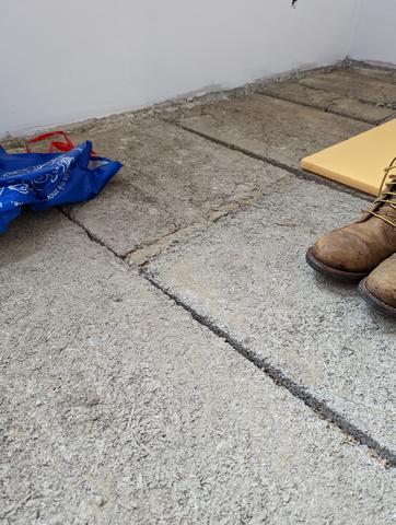

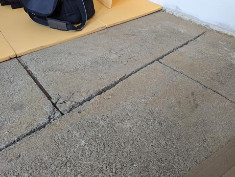

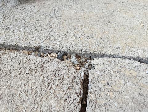

Ahojte, potrebujem poradiť. Kúpil som byt ktorý sa staval ešte v 60tych rokoch a po odstránení drevených parkiet (rybia kosť) ma čakalo pod nimi nepríjemné prekvapenie - heraklit a piesok. Parkety boli do heraklitu chytené klincami. Klince som z heraklitu vyberal, no na pár miestach sa heraklit zlomil. Heraklit (navrchu) má cca 3-4cm výšku a piesok pod ním ďalšie 4cm. Na podlahu pôjdu vinylové parkety (nie lepené). Heraklitové dosky (cca 1m x 40cm) sú položené vedľa seba a medzi nimi sú cca 1cm medzery z každej strany. Celú podlahu potom ešte potrebujem zdvihnúť o ďalšie 2 cm. Je to veľmi krivé a potrebujem to vyrovnať - vedel by mi niekto poradiť ako to spraviť čo najlepšie / najlacnejšie / najrýchlejšie? Je možné ponechať heraklit a nejak to spevniť a potom vyrovnať? Ďakujem za pomoc.

Nahradit povodnu skladbu novou. Heraklit prec. Piesok vyrovnat do roviny (ten pisok by som tam nechal). Na piesok osadit novu krocsjovu izolaciu, bud polystyren alebo dosky z mineralnej vlny. Nato osadit bud podlahove dosky fermacel , OSB alebo nejake dosky nato urcene. V dvoch vrstvach kolko na seba. To by bola roznasacia vrstva pre vinyl. Takto by ti slo. Pozrite na internete skladby suchej podlahy. Pouziva sa to casto pri rekonstrukcii podkrovnych priestorov.
@ifarmgolems riesis jednu izbu, alebo cely byt (aka vymera?). Heraklit alias HWL je drevovlakno zmiesane s cementom, v podstate to iste co dnes doska cetris. Nie je nutne sa ho zbavovat. Ak su dosky plus minus dobre (zle sa daju opravit cementom) tak rozobrat, zrovnat piesok do uplnej roviny (pouzit laser alebo zaomietacie profily pre vyrovnanie), heraklitove dosky ulozit do pieskoveho lozka (uz sa na ne nesmie chodit) a ak su medzery, vysipat sastinskym pieskom alebo liaporom 1-4. Na ne krizom polozit 2 vrstvy cetrisu alebo fermacellu, zoskrutkovat,zlepit. Alternativne OSB, ale cetris/fermacel je lepsi.

@mgx Dakujem za nazor. Riesim 3 izby - 43m2. Dosky heraklitu su celkom OK, zopar ich prasklo pri rohoch - ako vravis, nieco sme uz aj vyplnili cementom. Existuju nejake firmy ktore robia cely tento proces? Sam si to netrufam robit.
@shadowmilan nivelacka moze ist na heraklit? Nebude to pracovat ked sa do heraklitu dostane voda z nivelaku? Tuto moznost som zvazoval ako prvu ale vsade som sa docital ze sa to neodporuca / bude to praskat. Este som videl aj nejake verzie s tym ze by sa heraklit prekryl geotextiliou - k tomu som ale nenasiel vela nazorov.

@ifarmgolems ziadna nivelacka, zatecie to a popraska presne v spojoch. navyse to nebude drzat. Ty potrebujes velkoformatove previazanie. Ked je cena cetris/fermacell problem, zozen si lacnejsie OSB dosky,ale minimalne hrubka 2x15mm, zlepit a zoskrutkovat.
@mgx Mohol by cely podklad vyzerat nasledovne ked sa da prec heraklit? 1,2cm fermacell / cetris (kolmo na predoslu vrstvu) 1,2cm fermacell / cetris 2-3cm podlahovy polystyren 4cm piesok (vyrovnany) panel Toto dokopy mi dava vysku ktoru by som potreboval. Tu material na 43m2 vychadza nieco okolo 1200e (verzia s fermacellom) co mi pride fajn cena.
