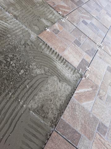

Neprilepená dlažba - prečo tam neostalo žiadne lepidlo?

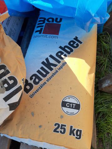

Ahojte, vcera som kladol dlazbu, dnes pozeram jedna oddelena, skusam dalsie volnou rukou ich odlepim. Na dlazbe neostalo skoro ziadne lepidlo. Kde je problem? Zle lepidlo? Este nevyschlo? 9Nenamocil som dlazbu pred pokladkou? Pripajam fotky.
@sucky1 podľa mňa si použil nevhodné lepidlo (C1, C1T, C1TE....)....dlažba je asi nenasiakavá a potrebuješ lepidlo vyššej triedy. (C2, C2T, C2TE....) ...okrem toho deň po pokládke sa po dlažbe určite nesmie chodiť.... (Neviem o tom že by sa dnes dlažby namáčali...) Tu platí pre to lepidlo - nie sme tak bohatí, aby sme kupovali lacné veci.
Co na to poveda, zle zvolene lepidlo a este horsia technika kladenia dlazby. Vsetko von a odznova, pricom natierat lepidlom i dlazbu pred pokladkou.
@rkorba opis mi tu vhodnu techniku prosim Ta
@sucky1 pozri si moj fotoalbum a porovnaj si s tvojou foto, lebo naozaj neviem kde zacat.
@rkorba pozrel som, no o samotnom kladeni, ci namazat aj dlazbu tam nie je zmienka 😉 Skus pre laika napisat.
@sucky1 https://www.youtube.com/watch?v=Way5b...
@eagleowl dakujem video pomohlo, aj Tvoj prvy prispevok 😉
@sucky1 googli "back buttering"
@sucky1 ono tie technicke listy k lepidlam nenapisali len tak pre paradu :) https://baumit.sk/files/sk/pdf_files/... V prípade potreby použiť vhodný penetračný náter, napr. Baumit Grund na nasiakavé podklady alebo Baumit SuperPrimer na nenasiakavé podklady. Kvôli lepšej prídržnosti obkladových prvkov k podkladu je možné použiť kombinovanú metódu lepenia, t.j. lepidlo naniesť na povrch určený na obkladanie a aj na rubovú plochu obkladového prvku. Po nalepení obkladu či dlažby chrániť povrch cca 24 hod. pred mechanickým zaťažením.
Vsetko som vybral a nasledne vrstvu lepidla C1T zbrusil az na beton (to bola robota 😵‍💫 ) napenetroval, a znova lepil lepidlom C2TE. Uz je to aj vyskarovane, zatial drzi 😉
