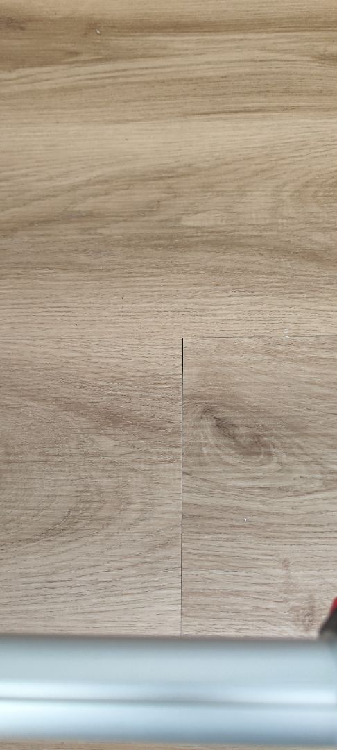

Dobry den, v novostavbe sme sa rozhodli pre lepeny vinyl na podlahu. Montaznik nas vsak dnes od toho odhovoril, vraj ten material pracuhe a v spojoch vznikaju miestami medzery. Nikdy sme o tom nepoculi. Mate s tym niekto skusenost? Prikladam fotku, ktoru nam dnes ukazoval. Zvazujeme aku podlahu teda vybrat.
Dobrý deň, áno je pravda, že vinylová podlaha pracuje aj keď je celoplošne lepená. Takéto špáry môžu vzniknúť zmenou teploty najmä ak je inštalovaná pri veľkých oknách / HS portáloch a cez sklo sa nahreje daná podlaha na veľmi vysokú teplotu, alebo ak je inštalovaná v celom dome a je tepelný rozdiel medzi jednotlivými miestnosťami. Podlaha sa vie takisto aj vrátiť naspäť keď by sa ustálila adekvátna teplota. Takéto špáry sa vedia dobre zamaskovať v prípade že zvolíte vinylovú podlahu s 4V skosením, kedy keď aj vznikne takáto špára, tak ju nie je tak vidieť. Pokiaľ budete mať v dome ustálenú jednotnú teplotu a nemáte veľa veľkých okien po zem, tak by sa vám v prípade dodržania rovného podkladu a dobrej montáže nemali robiť špáry.

@akrym Dobrý deň. Špáry sa Vám budú tvoriť vždy pri lepenej verzií 2-3mm hrubej. Riešením nieje zamaskovanie špár. Ale vybrať si podlahu kde sa Vám toto neudeje. Základ je nájisť si vhodného predajcu ktorý sa vyzná, a je držitel viazanej živnosťi "PODLAHÁRSTVO"
