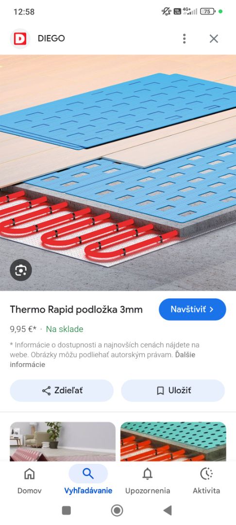

@matejb96 tam kde si kupoval podlahu, by mali mat… @minoo ja som kupoval túto, ale neviem či este aj pod ňu má ísť niečo alebo nie, nato som sa zabudol opýtať 😀 A tak žiadam tu o radyOdpoveď na príspevok od minoo:

@minoo ja som kupoval túto, ale neviem či este a… @matejb96 toto som uz videl, asi je tam idea, ze aby to neizolovalo tak su tam tie medzery. V tych medzerach je vzduch, ktory je pomerne dobry tepelny izolat, co je v konecnom dosledku vtipne. Kazdopadne riesit izolaciu na 1-2mm je blbost, takze "izolovat" to nebude nic. Ked sa da plavacka na penu tak potom to duni a je to take ako spred 20 rokov ked sa kedysi davala na mirelon. Ked ju das na tu add pur2 (a mas dobry podklad) tak mas pocit ako keby si siel po lepenej podlahe.Odpoveď na príspevok od igor256:
@matejb96 toto som uz videl, asi je tam idea, ze … @igor256 noo mam cementovy poter, tak teraz neviem co mám dať, ked to uz mam kúpené 🤭 Mám kúpiť tu co dával aj minoo?Odpoveď na príspevok od matejb96:
@igor256 noo mam cementovy poter, tak teraz nevie… @matejb96 ked das tu co mas tak to nebude zle.. Sice hovoria, ze by medzi poter a podlahu mala ist parozabrana aby neplesnela podlaha. (z poteru sa moze este odparit mensie mnozstvo vlhkosti) Teda ak chces pouzit tu svoju tak by asi bolo dobre dat este parozabranu. Ak sa da vymenit tak by som ju vymenil.Odpoveď na príspevok od igor256:
