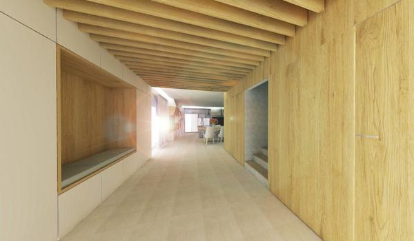

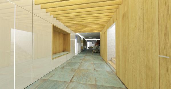

@eni01 ja som za drevo a tak aby to pokračovalo aj na schody bez tých bielych časti, tiez som si to teraz zmenila. Ja by som si tu pravú stenu dala bielu Omietku ak tam nie su úložné priestory.. Obraz nejaký, fotky.
Dôležité je, či bude podlahové kúrenie. Ak áno, drevo len do určitej hrúbky, len určité dreviny a radšej len celoplošne lepené. Bez debaty je drevo najkrajšie a najpríjemnejšie zo všetkých druhov podláh. Len má aj svoje nevýhody a obmedzenia.
@henry_sk Ano je a aj viem o vlastnostiach vinylu len drevo sa mi zdá zdravšie ako umelina (ked máme malé bábo) a dlažba a vinyl mi zase vyhovuje s pohľadu údržby vstupnej chodby a kuchyne
@eni01 Dobrý deň, tak ja by som Vám odporučila vinylovú podlahu, ktorá sa celoplošne lepí k podkladu. Má malú hrúbku, najnižší tepelný odpor - čiže je ideálna na podlahové vykurovanie, je vodeodolná, odolná voči opotrebovaniu, poškriabaniu, jednoducho sa udržiava a čistí a je pocitovo teplejšia ako dlažba.
