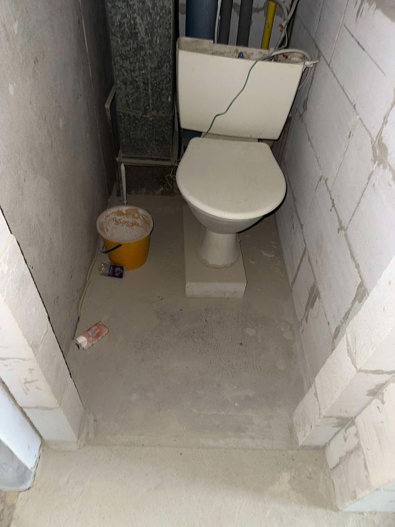

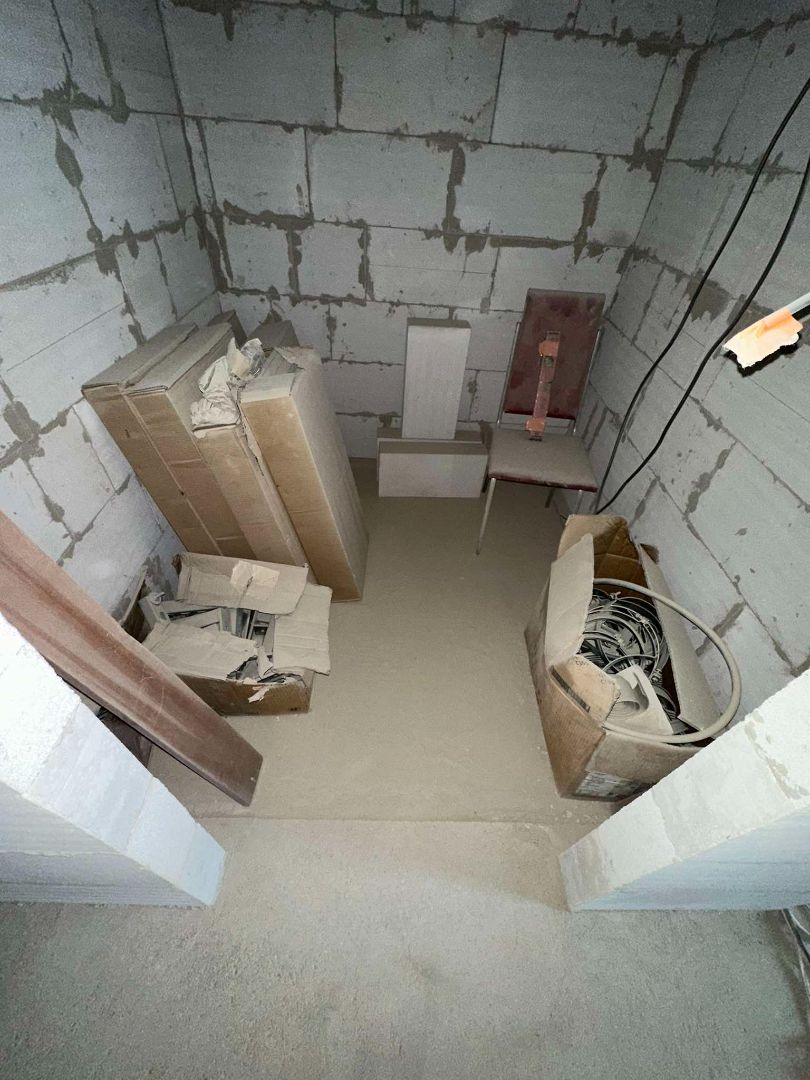

Cavte, chcem sa opytat ako by ste riesili prechod z chodby do kupelky, chodba pojde este nivelak a pravdepobodne aj kupelka na vyrovnanie vyskovych rozdielov, v oboch miestnostiach pojde rozdielana dlazba a teraz otazka, davat diletacnu sparu a ked, ako hlboku, to je najmenej vyrezat ju do poteru, ziadne podlahove kurenie, to iste zachod a este po vybrati zarubne z chodby do kuchyne vznikla cca 8cm hlboka medzera v potery, chcem tam dat rychloschnuci poter cemix, otazka je ci tam nieco davat kedze sa jedna o 8 cm vysku,ale medzera nie je velka, 5cm na sirku,samozrejme diletacnu pasku medzi to

@mordor44 2+2=5 🫣 Ved normalne si to spocitajte. Milimeter dva tri... na vysku nehra rolu. Kedze nemate podlahove v poteri tak ci onak by som ho v mieste pantov dveri zarezal flexou aby si pukol tam kde ma a nie hocjako. V tomto mieste sa stretnu aj podlahy a prekrijete T listou alebo inou prechodovou podla vkusu. Schovana bude tak ci onak pod kridlom dveri. U mna napr: chodba = plavacka 8mm + 2 mm podlozka. wc =dlazba 10 mm plus lepidlo do 3mm . Poter je v rovnakej vyske v celom dome. Vyskovy rozdiel ani nepostrehnem...
