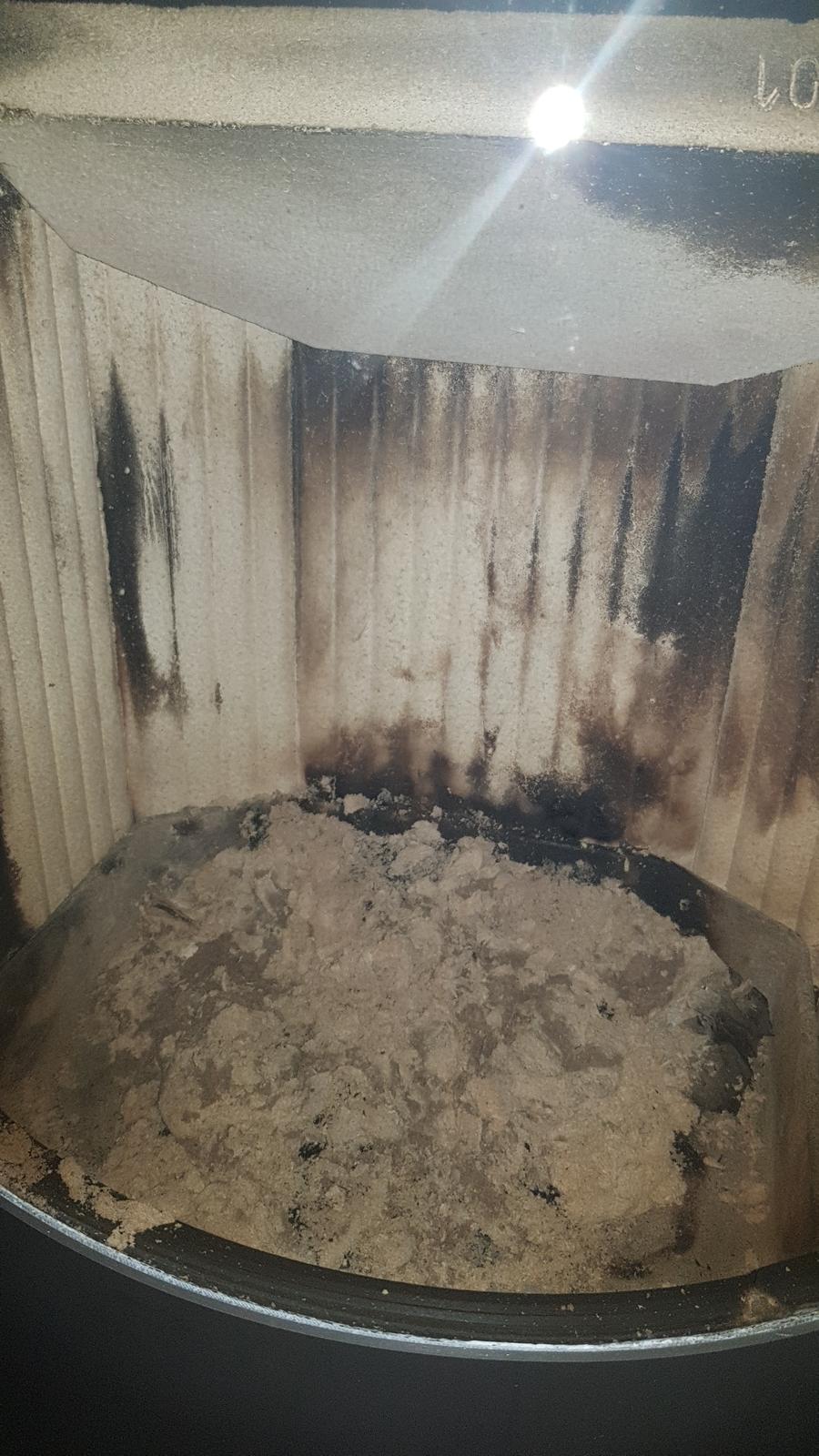

Vnutro sa vycisti samo ked nalozis a vypalis kurenim. V prilohe foto po vcerajsom kureni. Na sklo sa mi najlepsie osvedcilo toto (v prilohe) staci nastriekat a pockat chvilku. Potom uz iba zotriet. Fakt silny pripravok.

@marfinka12 nuz, pokial kuris ako mas, samot cely cierny nemoze byt a ani sklo. Ano nejaky cierny flak podla toho ako bolo nalozene drevo a kde bola nizsia teplota ano, ale cele cierne urcite nie. A aj to co bolo cierne pri dalsom spravnom kureni zmizne.
