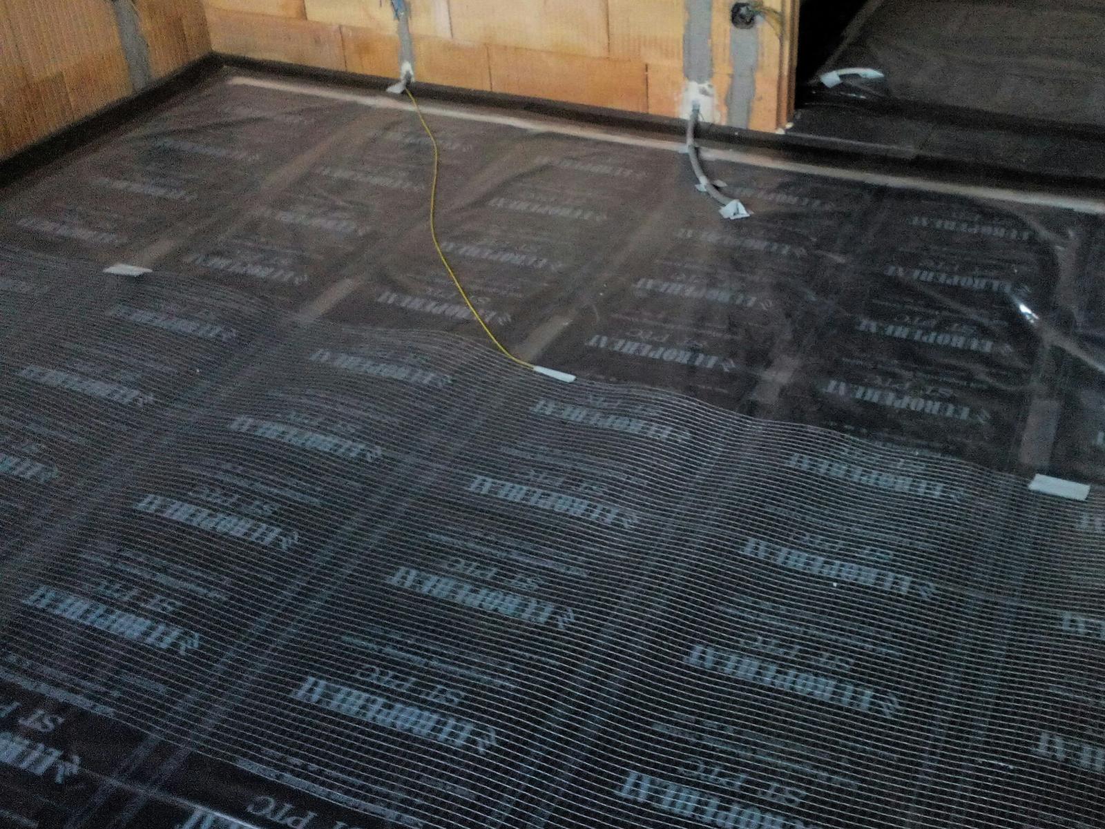

@blackomt Keď chceš zaliať trubky ta anhydrid je dobra volba, lebo ti ich obali cele, samozrejme keď tam nadaš systemovu dosku, ale elektricke spoje zo sadrou je velmi zla kombinacia. Anhydrid ti zatečie všade aj tam kde nechceš oproti suchemu poteru. To že tam budeš mať hoc aj dve folie ti nikto nezaruči že sa to niekde neprepichne pri zalievani. A spoliehať sa na to že akurat tebe budu robiť ti naj vyškoleny je snivajte s nami. Po druhe kde daš uzemňovacie pletivo? Pod fóliu? Nema význam. Do anhydridu? Za par rokov sa v tej sadre rozloži. Tak že radšej suchy poter a vyhnuť sa problemom.
@ruren Čo aké uzemňovacie pletivo????
@blackomt Ďalši odbornik radi.
@ruren Ak považuješ odborníka za seba tak si daj pro a ukáž mi alebo pošli link kde sa dáva uzemňovacie pletivo keď sa zalievajú odporové káble do poteru. Možno tak pre čínske káble ak ich predávaš. Ja mám dvojžilové káble a veru nikde som sa nedočítal ,že tam treba pletivo. Jediné pletivo kde dám tak do záhrady proti krtom.
@blackomt Po prve marrria nepovedala z čoho bude mať kurenie, len povedala elektricke, po druhe kable dnes už nestoja ani za komentar, po tretie nedaš uzemnenie som zvadavy kde pripojiš prudovy chranič., po štvrte foto. Ten zelenožlty kabel je pripojeny k uzemňovaciemu pletivu
@ruren Tak teraz to je jasné lebo ty máš HEATFLOW , tak nám ale napíš koľko ťa to vyšlo a ja napíšem tiež. Ale určite to nebude lacné .

@majkoj To ako že na tych kabloch bude mať lepšiu fakturu ako ja? A vôbec čo sa montuješ do toho. Chcel vidieť kde sa dava na kurenie uzemňovacie pletivo, tak som mu ho ukazal. Maš s tym problem?
