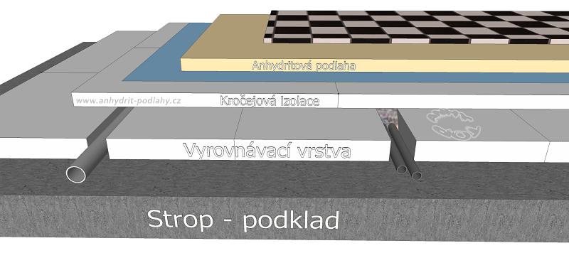

Chceme davat na poschodie na betonovu deku krocajovu izolaciu pod podlahove vykurovanie. Kvoli tlmeniu hluku. Volala som im a povedali mi, ze moze ist aj pod podlahove, nemusi ist pod podlahu. Bude to mat nejaky vysledok a naozaj to trochu utlmi hluk? Alebo ani nie?

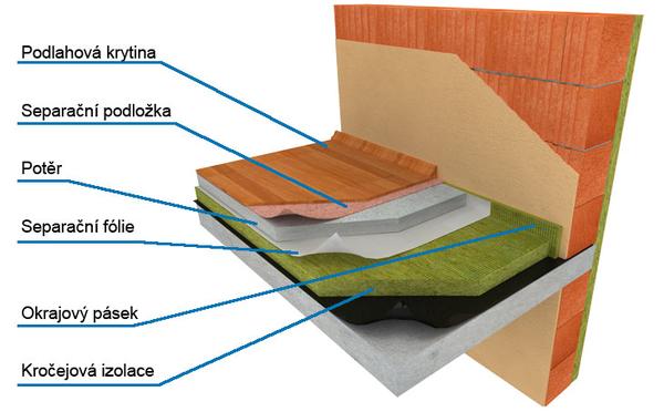

@megdesign Takze tato tabulka od knaufu neplati?
@dyrup pre izoláciu pod poterom určite neplatí. To sú podlahové kročajové izolácie. Dávajú sa pod podlahovú krytinu. Nie pod poter... Pod poter sa dáva tepelná izolácia.
@megdesign Dobra a muzes okomentovat obrazek od knaufu? A jejich popis: Tepelná a zvuková izolace z minerální vaty sníží hlučnost (hladinu akustického tlaku) těžké plovoucí podlahy až o 30 dB. Kročejová izolace podlahy se pokládá pod roznášecí desku. Tu tvoří potěr: cementový (betonový) nebo litý anhydritový. Podlahovou krytinou může být dřevěná podlaha, dlažba, koberec nebo plovoucí laminátová podlaha.
@megdesign Když si zadám na internetu útlum kročejového hluku tak mi to vždy najde kročejovou izolaci pod potěr. Prosím máš někde popis o kolik se sníží kročejový útlum při použití kroč. izolace pod krytinu? Zde další podpis od podlahářů a kroč. izolace pod potěr: Kročejová izolace je druh izolace do podlah, která je určena k utlumení kročejového hluku (vibrace, strukturální hluk), který proniká do konstrukce vlivem mechanického kontaktu s podlahou - typicky chůze. Kročejová izolace se instaluje do nadzemních pater, resp. nad obytné místnosti. Ostatní instalace - např. nad sklep, nad garáž, podlahy na zemině a pod. nejsou efektivní - kročejové izolace mají zpravidla horší parametry tepelného odporu a také vyšší stlačení. Jako kročejová izolace se většinou používá EPS - expandovaný polystyren, s označením T4, T4000 a pod. Jsou ale i další varianty. Menší číslo = lepší útlum kročeje, ale také větší stlačení. Kročejová izolace z polystyrenu se instaluje většinou v síle 30-50 mm. V rodinných domech a bytech se nám osvědčila instalace kročejové izolace EPS T4 v síle 40 mm a na to roznášecí deska 40-45 mm anhydritu. Kročejová izolace bude nejlépe fungovat na rovném povrchu - bez ostrých přechodů, propadlin či zlomů. Funkčnost kročejové izolace ovlivňuje rozvedené tzb (voda, elektřina a pod.) po podlahách - proto doporučujeme myslet na vyrovnávací vrstvu (nutná vyšší skladba podlahy) a nebo nejlépe instalovat tzb do svislých konstrukcí nebo jiným způsobem aby se "neválela" po podlaze...

Ja som ti takto na poschodie daval kročajovú izoláciu na betonovu deku a na to ešte poter z anhydridu. Ale aky je zvukovy utlm, to povedať neviem, pretože na poschodí nikto nebýva. Ale v tomto článku máš napísané aký je kročajový útlm podľa isoveru: https://www.asb.sk/stavebnictvo/strop... No to treba brať do úvahy aj to, ako kvalitne si pokládku polystyrénu realizuješ. Pretože ak sa ti betónovej deky dotýkajú vodiče v chráničke a vytŕčajú aj z druhej strany ako je poter, tak ti aj tá chránička bude do deky a teda aj stropu prenášať kročajový hluk. Preto je ideálne to vyrovnať najprv klasickým polystyrénom a potom dať v jednotnej vrstve kročajovú izoláciu, to však zníži výšku miestností.
@megdesign Nechapu tvou odpoved. Takto se bavi deti ve skolce. Uzivateli @sadell radis, ze to nema vyznam davat pod poter, ale az pod krytinu. Pokud to nekomu radis tak tomu jiste rozumis. Proto se ptam jaky utlum ma, kdyz je krocejovka pod krytinou? Rad bych zjistil jaky utlum ma takto ulozena krocejova izolace.
@dyrup presne kôli tým chráničkám a iným technologickým vedeniam je podľa mňa hlúposť to dávať pod poter. Ak ju dám pod laminátovú podlahu, mám väčšiu šancu, že sa mi hluk utlmí /podľa sľubov výrobcu a predajcu/ nakoľko laminátová podlaha má dilatačné medzery od zvyslých konštrukcií...
@dyrup deltaLw = 20db https://www.krocajovaizolacia.sk/insu...
