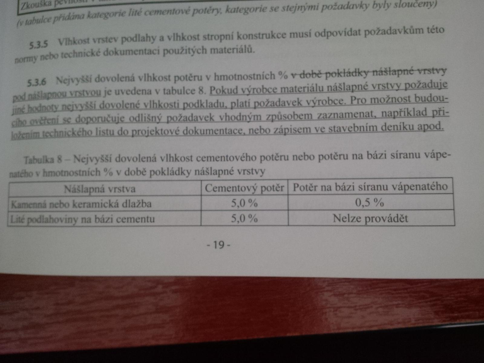

Aby sme iba neteoretizovali, prikladám aj prefotenú tabuľku z českej podlahárskej normy (my ju kompletne preberáme). Hodnoty vlhkosti sú uvedené v hmotnostných percentách, čo je laboratórne meranie, na stavbe sa dá urobiť meranie CM vlhkomerom. Medzi oboma metódami existuje prevodná tabuľka, v prípade merania anhydridu sa však tieto hodnoty líšia minimálne.
