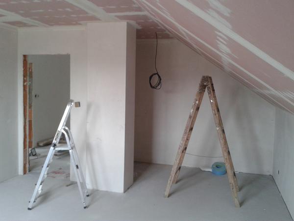

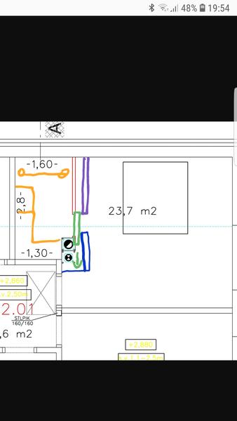

Ahojte mám spálňu v podkroví, a za komínom mi vzniká taká časť miestnosti, ktorú som chcel využiť buď na šatník alebo nejakú vstavanú skriňu. je to priestor cca 1,6x2,8 m , sčasti pod šikminou ( modrá línia) Rozmýšľam to oddeliť sádrokartónovou stenou s otvorom 60 cm , alebo riešiť nejakú vstavanú skriňu, len neviem či vzhľadom na členitosť a šikminu tá skriňa má nejaký zmysel.
@tino2 ahoj, isiel by som radsej do oddelenej miestnosti a dal tam nejaky vesiakovy system z Ikei. Vstavana skrina v takej sikmine nebude vyzerat az tak dobre a bude zbytocne drahsia..

aka je vyska na oboch stranach sikminy? Aby sa tam dalo normalne dostat ;-) Tiez by som nerobila priecku, dost to opticky zmensi uz aj tak zmenseny priestor koli sikmine. Vstavana sikma skrina je samozrejme drahsia ako bezna. A povedzme si, ze vnutorne vybavenie vstavanych skrin je tiez celkom pekna cenova lahodka. Ja mam rada ikeu a kedze byvam v podkrovi, tak by som volila z ich satnikoveho systemu PAX. Do tej vyssej casti ak by sa vosla tak tu vyssiu skrinu, potom by som pokracovala rohovym dielom po tej strene s dlzkou 2,8m. Kedze pax ma 2 vysky, tak by som pokracovala s tou nizsou vyskou pokial sa vojde. A do tej znizenej casti by som poriesila uz nieco na mieru. Ikea ma aj nejaky novy system prave do podkrovnych priestorov. Ale ak nie si zastanca ikei, tak urcite poriesis nieco podobne so stolarom
@sissik bez šikminy výška 2,45, na stene končí šikmina 1,25 ono je to tak členité Ak dam na tú časť 1,3 m skriňu a hneď rohovú ďalej tak neviem či sa do tej skrine bude dať dostať . zásuvne dvere tam nevojdú a pri šikmine dvere zas problem

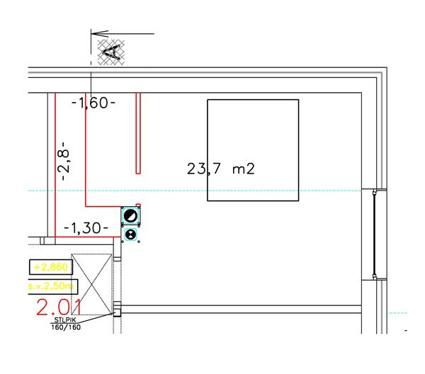

takto by vyšla 60 cm skriňa
@zita19 @majonez presne o tom uvažujem ako ste písali

Kolko je rovny strop po komin kolko je siroky komin popripade kolko je ten kut po dvere ?? Sdk by som predsadil na uroven pred komin zadekloval komin s rohom popripade a zasuval dvere dolava popred komin ak bude treba zablendovat roh V sikmine by som zozadnej steny k sdk dal len tyc a zvysok rohove police
@wolodymyr dik, komín šírka 0,6 m, rovina na stene kde je 2,8m je cca 1 m s plnou výškou tak nejako to spravím, ale SDK v úrovni komína vďaka všetkým za rady ešte dotaz, aj do takejto sdk priečky sa dáva vlna ?
