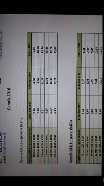

V podkrovii mam 1,5m vysku bude to ako ukladaci priestor. Pojdu tadial natiahnut kable - osvetlenie do spodnych izieb. Nie som si isty ci je lepsie pouzit osb dosku s perodrazkou alebo bez. Nakolko ak dam perodrazku tak v buducnosti tam moze byt problem ak tam budem chciet vybrat tu dosku....co myslite co zvolit? idem dat 18mm
@radoslavc ja idem dat dve 12 osb na seba, druhu dam krizom. Lahsie sa mi bude davat hore 12ka ako 25ka osb.Myslim, ze netreba perodrazku.
@originalx vyznam davat do kriza? 18mm vraj staci co som sa pytal stavbara... alebo dat radsej viac?
@radoslavc no mam tramovy strop a by mi to nevychadzalo na tramy, tym padom by som musel rezat osb. Takto ich dam do kriza a prekrijem tie konce co niesu na tramoch. Urcie staci aj 18ka osb.ale hovorim, ze jednoduchsie sa vyklada 12ka a aj cena vychadza lacnejsie.
