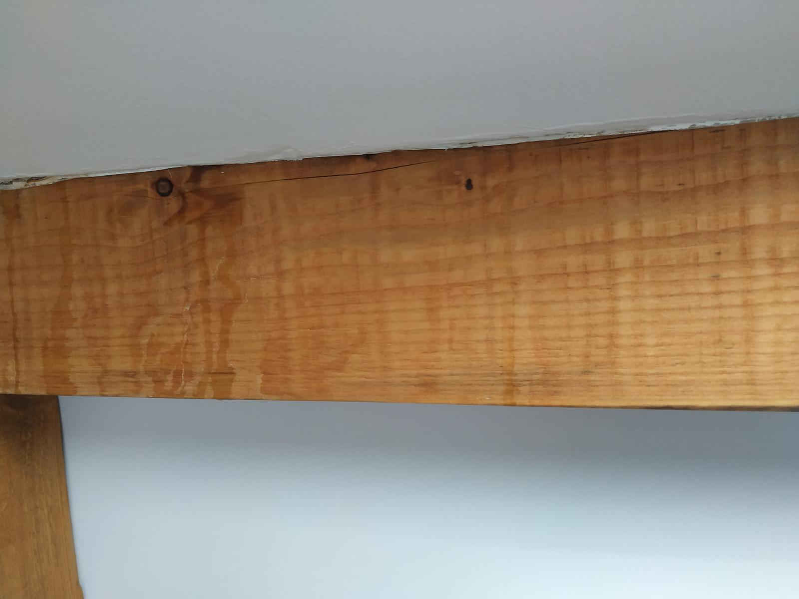

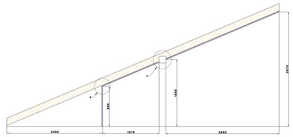

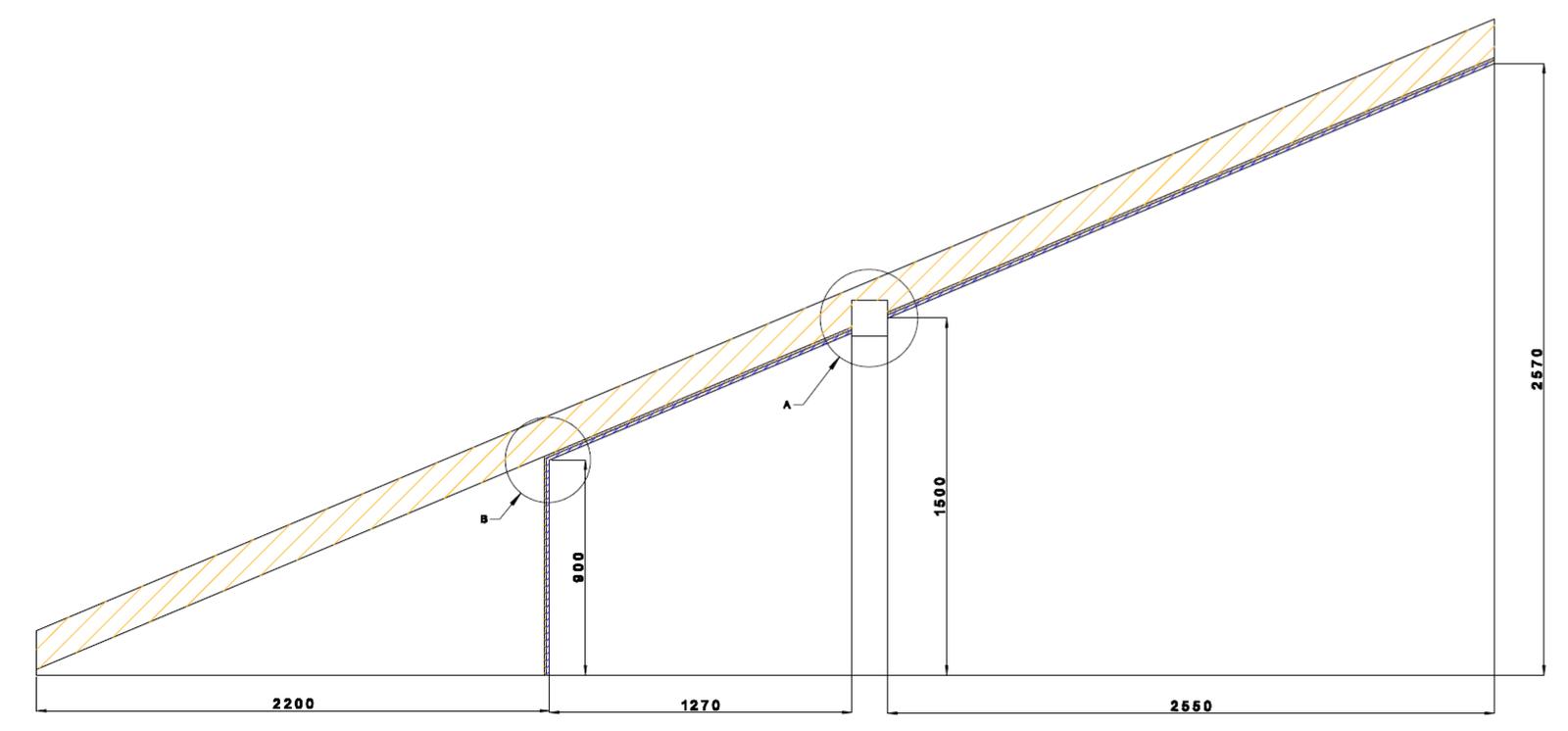

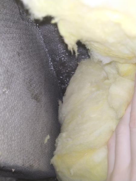

Zdravím. Dúfam, že môžem do tejto diskusie pripojiť aj môj problém. Kúpili sme neštandardný byt v prízemnej budove aj s podkrovím. Nasťahovali sme sa v 6/2019. Podkrovie má na strope sadrokartón (schéma na foto). Pre dizajn je stolica čiastočne odokrytá. A práve v mieste, kde je SDK v kontakte so stolicou sa vyskytuje voda, najmä keď je vonku okolo 0 °C (foto). Minulú zimu sme to nechali tak, lebo celkovo sme mali mierny problém s vlhkosťou v byte. Myslel som si, že voda kondenzuje na parozábrane a zráža sa na stolici - v blízkosti je strešné okno. Cez leto bez problémov ale túto zimu sa problém znovu objavil. V byte je normálna vlhkosť - 40 až 55 %. Rozhodol som sa otvoriť SDK aby som pozrel, kde je problém. Zistil som, že medzi izoláciou a strechou sa nachádza voda (medzi tým je ešte nejaká fólia, asi hydroizolácia) - foto. Takáto kondenzácia nebola medzi všetkými krokvami. Bola v širšom okolí strešného okna (to by som možno chápal). Ale tiež bola aj v najväčšej vzdialenosti od okna (spoločný múr so susedom). Izolácia je vata asi 15 cm hrubá. Ako sa tam mohla takáto vlhkosť dostať? Mohla to spôsobiť poškodená parozábrana? Vôbec neviem v akom je stave. Ale tipol by som si, že tam môžu byť vady (vzhľadom na to, od koho sme to kupovali). Aké sú možnosti zbavenia sa takejto kondenzácie? Vďaka.
