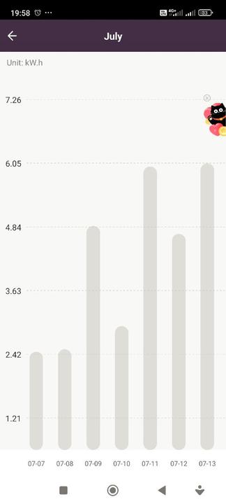

@mariak4 Napíšem vlastú skúsenosť, tiež mám podkrový dom. Podkrovie plocha 65m2, 3izby+kúpelňa, zateplenie podkrovia v hrúbke 38cm. Je pravda, že studený vzduch cez schodište padá dole. Mám dve klímy s výkonom 3,5kW, prízemie a na poschodí je klíma v kúpelni. Na obidvoch klímach mám nastavenú teplotu 22,5C. Klimy bezia v podstate len cez deň (od 8:00 do 18tej len z FVE). Výsledkom je, že aj pri exterierovej teplote 35C mám v podkroví teplotu 23C. S tým, že za jeden deň vrchná klíma zožerie 3-6kWh, spodná klíma tretinu 1-2,5kWh aj preto, že studený vzduch s podkrovia padá dole a prízemie má menšie tepelné zisky. Zotrvačnosťou masy podkrovia sa po vypnutí klímy (o 18:00) zdvihne teplota do rána na 24C, ale spí sa v pohode, lebo v priebehu dňa stiahne klíma zo vzduchu 5-6 litorv kondezu len v podkroví. Je veľký pocitový rozdiel (pozitívny) vo vnímný teploty keď priestor odvlhčí klíma.
