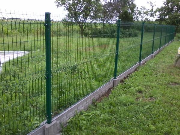

Vaham ako postavit plot. Sme rozny dom, z dvoch stran je pole. Plot bude do vysky cca 170cm.
Najprv som chcel podhrabove dosky s betonovymi drziakmi a zvarane plotove dielce (vid foto) a na to dielce z prutia aby som nas oddeli od pola.
Vaham ale, ci iba zabetonovane stlpiky znesu napor vetra ked na nich budu dielce z prutia.
Druha moznost je betonovy zaklad, bud salung (ale s tym je vela roboty :) ) alebo dva rady na zaklad DTciek. Mame ale 80m plota a to by uz bolo aj drahsie.
Co odporucate. Ist do zakladu s DT, do toho stlpiky alebo budu stacit iba zabetonovat stlpiky s podhrabovymi doskami a na to prutene dielce.
