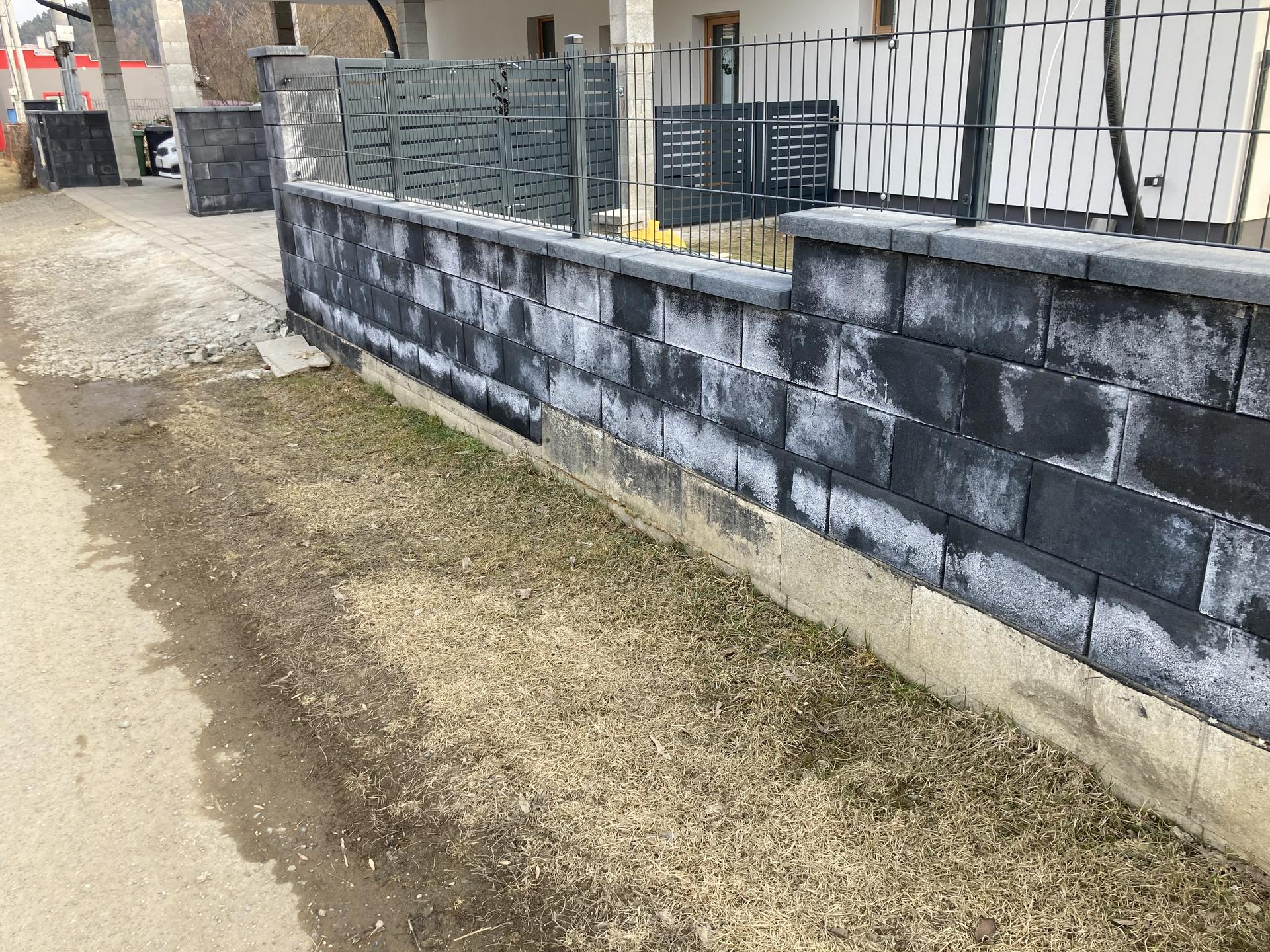

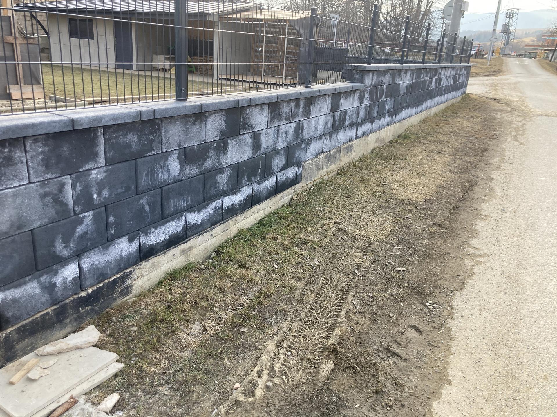

Zdravim vospolok, poraďte čo s vykvetmi na betónových tvarniciach. Videl som ploty oveľa väčšie, z rovnakých tvárnic, na ktorých nebolo nič a môj plot vyzerá po zime takto:
Od betónového základu je to odizolované.
@topfield žiaľ je to bežný jav pokiaľ nebol impregnovany. Plot zrejme dostáva poriadne zabrať počas zimného alebo daždivého počasia keďže je vedľa cesty.
@topfield Nijako si nepomôžeš, na betóne po zime sú výkvety, kým sa tie soli všetky z betónu nevyplavia. Môže to trvať niekoľko rokov.
Však to máš dobré - dostalo to mramorový nádych.

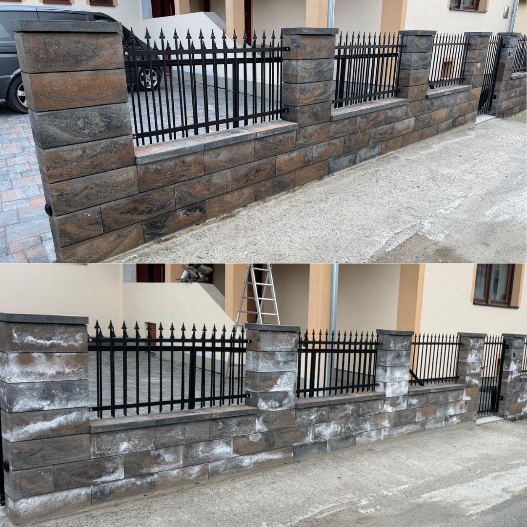

Dobrý deň,
s týmto problémom sa na nás obracia mnoho zákazníkov – biely výkvet na betónových tvárniciach je pomerne častý jav, najmä po zime. Na fotke nižšie môžete vidieť porovnanie pred(spodná časť obrázka) a po čistení a impregnácii (vrchná časť obrázka) betónového plota, kde sa výkvet objavil v podobnom rozsahu.
Odporúčame najskôr dôkladne odstrániť výkvety pomocou špecializovaného prípravku, následne aplikovať impregnáciu, ktorá chráni povrch pred opätovným znečistením a vlhkosťou.
👉 Použité produkty, ktoré ponúkame aj na našom e-shope:
• Odstraňovanie vápenných výkvetov: https://www.prochem.sk/dt-profi-odstr...
• Impregnácia betónových povrchov: https://www.prochem.sk/dt-profi-cista...
