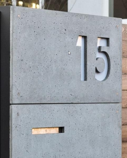

napríklad takéto niečo, ale chcel by som sa vyhnúť viditeľným skrutkám ak by sa dalo, ak nie, tak budem musieť tie skrutky jednoducho priznať
Ked nechces skrutky tak nejdine nalepit ako podla mna bud alebo viac moznosti nemas aby to teda aj poriane drzalo
