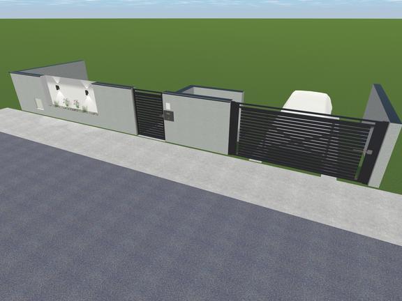

Čaute, máte nejaké skúsenosti ako spraviť miesto na výsadbu priamo v múre resp. ako riešiť prípadný odtok vody aby v mrazoch múr nepoškodilo. Vysádzať tam chcem len sukulenty alebo levandulu ..Ďakujem. 🙂
Do mura dat drenaz zo strku, od substratu ho oddelit geotextiliou a do mura bud zabudovat drenazne rurky, cez ktore voda odtecie mimo muru alebo ta voda bude odtekat cez zaklady do podlozia
