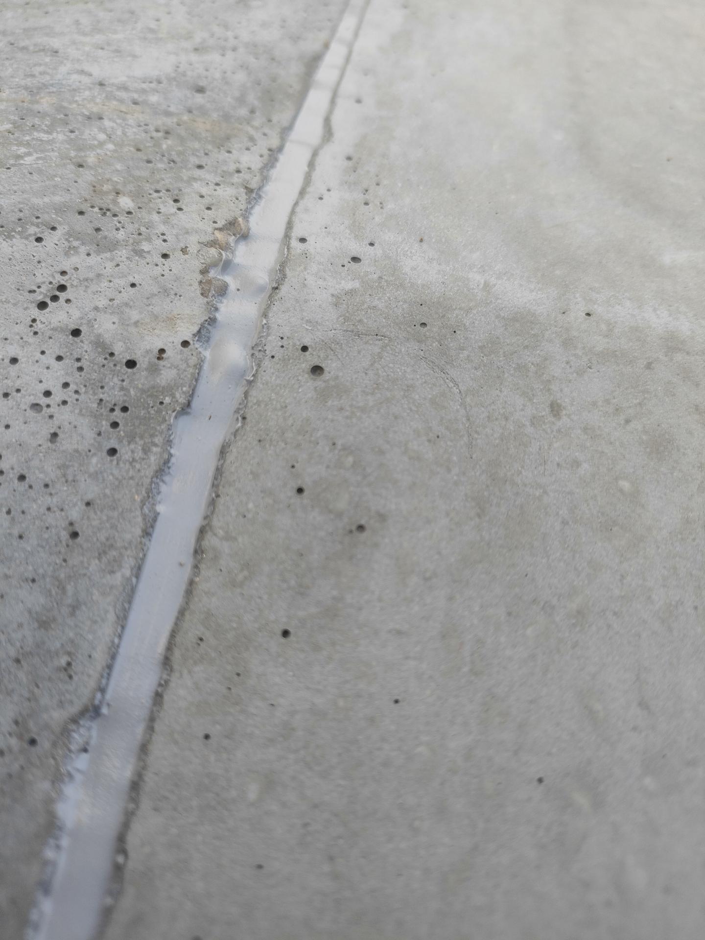

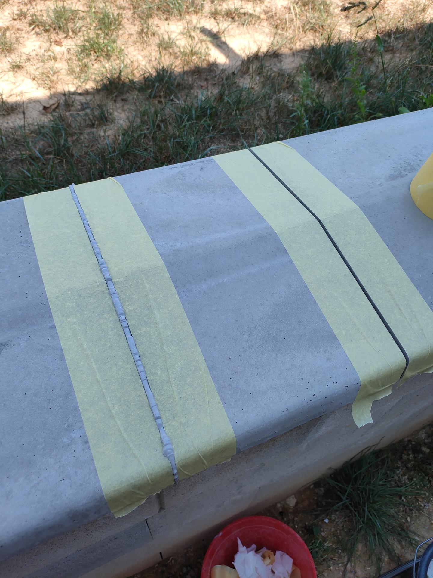

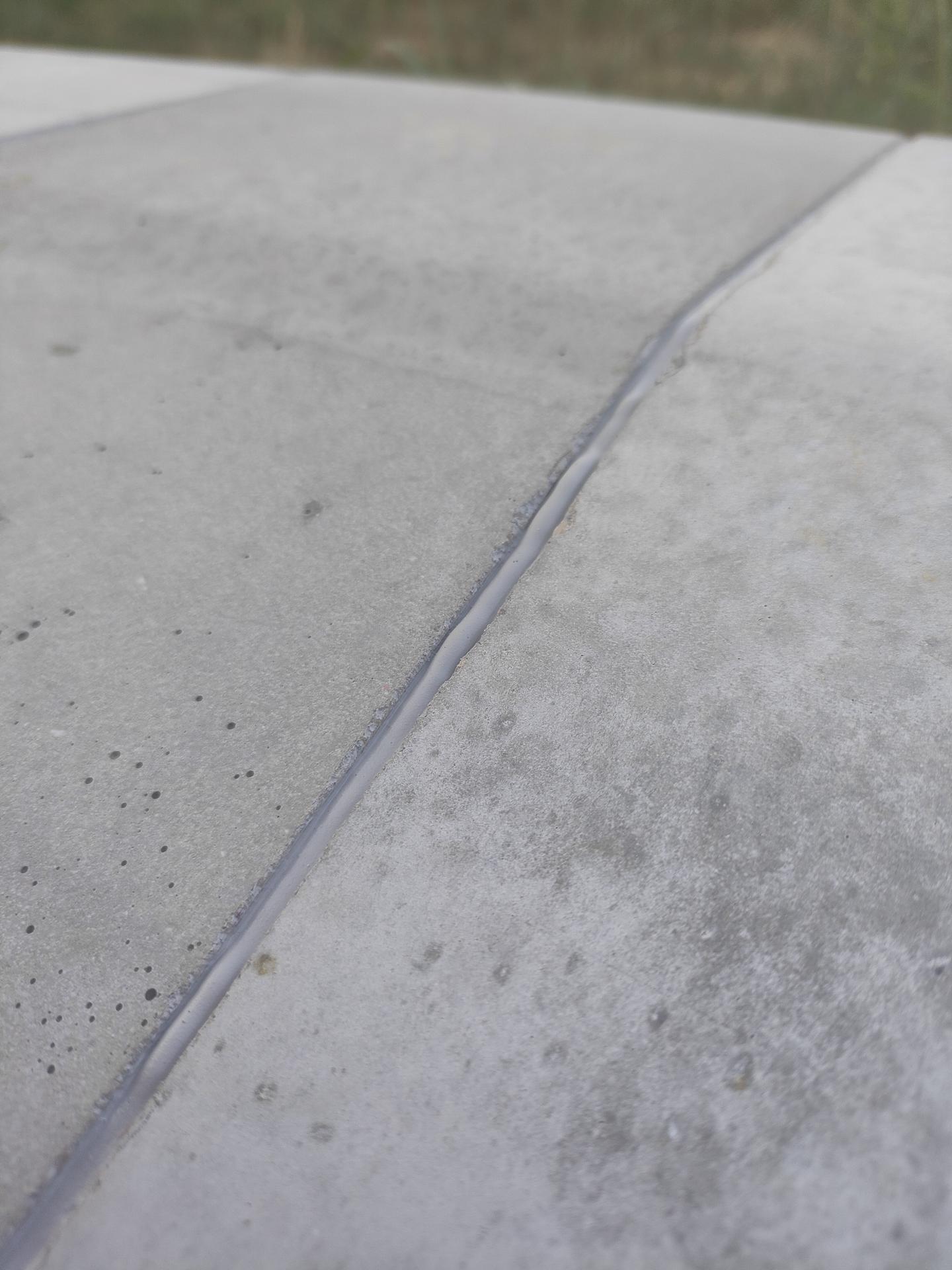

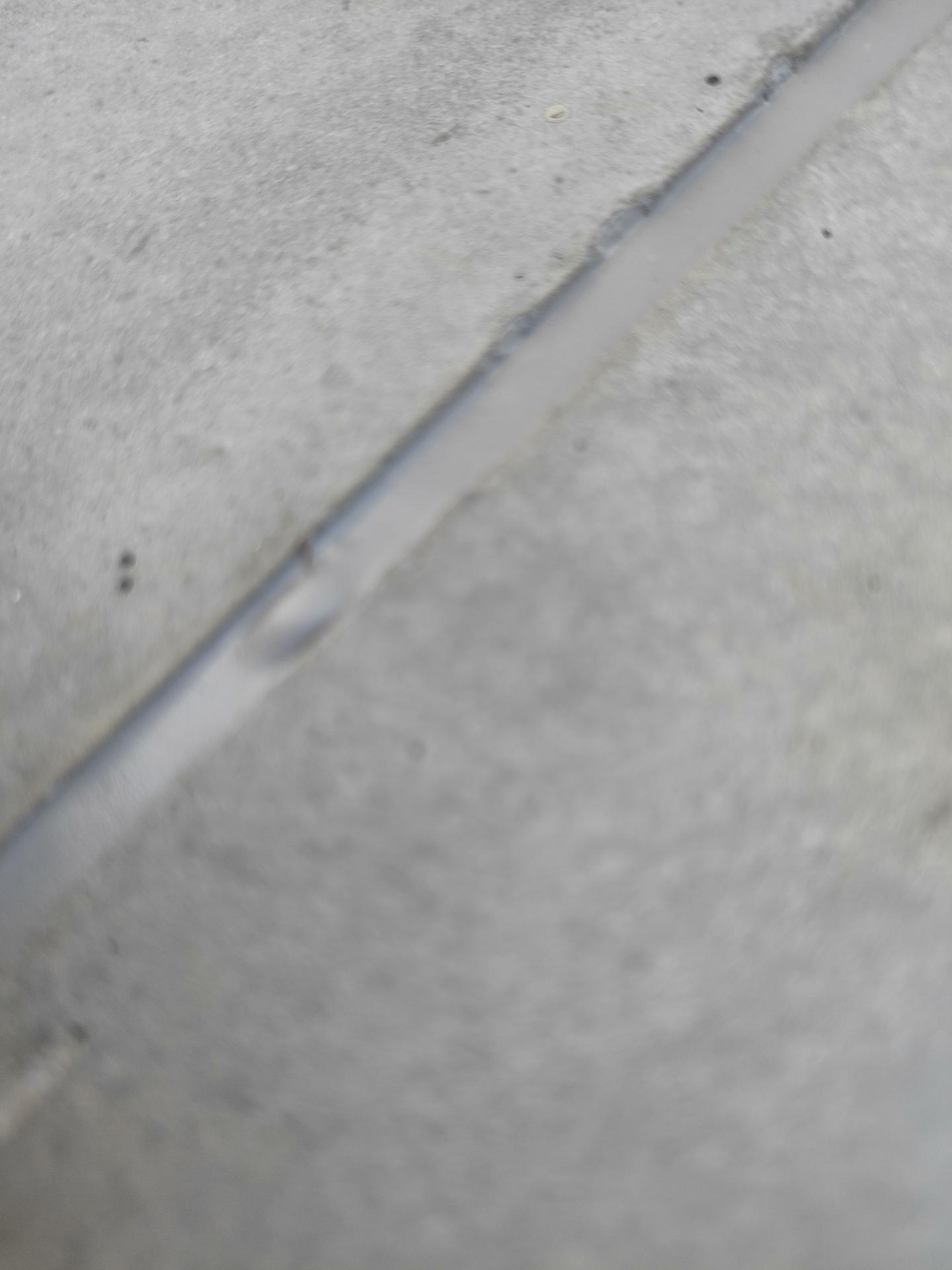

Dobrý deň prosím vás čo spôsobilo bublinky pri temeleni betónových striesok na plote? Pouzil som prípravok od den braven, keď to schlo prejavovalo sa to viacej za odpovede vopred ďakujem
@dubc3k Neviem, čo ti spôsobilo bubliny, ale podľa mňa je tam tmel nevhodný. Mne robili striešky na plote tak, že dali lepidlo na plot a aj medzi striešky. Striešku položili na plot a pritlačili k predchádzajúcej. Ten tlak vytlačil lepidlo von. Trčiace lepidlo po chvíľke stuhnutia zarovnali drievkom a bolo to rovno vyšpárované. Drží to dodnes, aj po 5 rokoch. Keď si už neškároval pri ukladaní striešok, tak ja by som to na tvojom mieste netmelil, ale škároval škárovacou hmotou napr. takou, ktorou sa škáruje tehlový obklad. Podľa mňa ten tmel budeš o 2-3 roky vyškrabávať, lebo zoschne a budeš ho mať potrhaný.
@dubc3k pri vyplnani skary si tam uzatvoril vzduch a ked si stahoval prebytocny materiál ti vznikli bubliny. Tmelu nic nie je, popracuj na pracovnom postupe 😉
