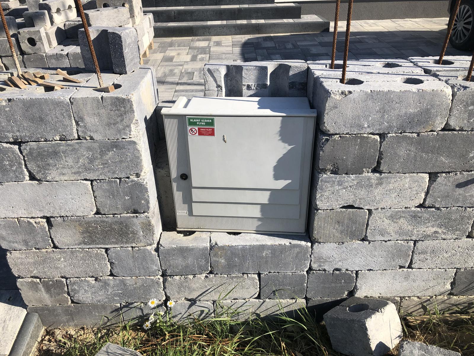

Zdravim, vedel by mi niekto poradiť ako vyriešiť preklad nad plynovú pripojku? Nejake foto? Dakujem
Trošku rozveď požiadavku. Vo vzduchu, v zemi, na čo je to nutné...?

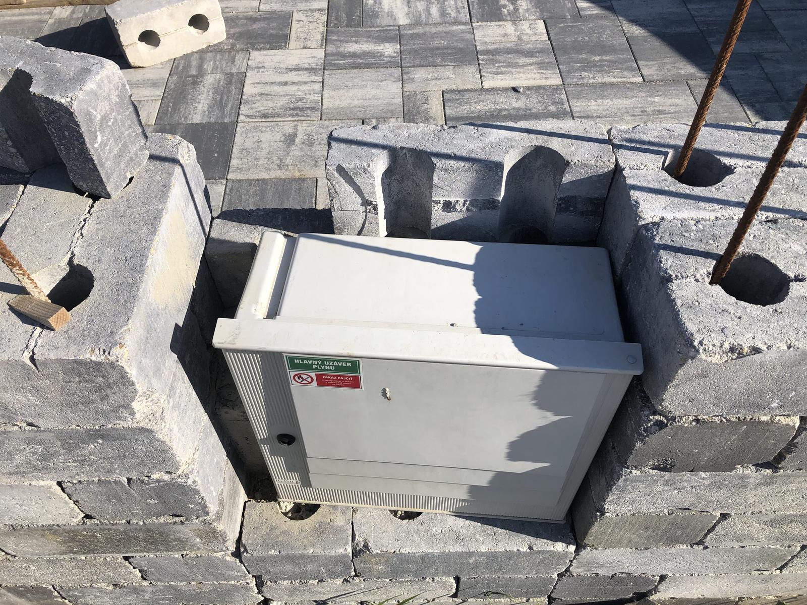

@dedo758 ako vyriešiť preklad ked nad pripojku pojde cca 5 radov. Nikdy som to nerobil tak sa pytam
Fuj. Tou skrinkou si len pokazíš plot. Vyhoď ju, na najvyšší rad ulož roxory 16-ky, do ďalšieho radu tvárnic vyrež zospodu na tie roxory drážky, zospodu tie tvárnice “zašaluj” doskami, aby ti cez tie diery nevytiekol betón a daj si vyrobiť (nerezové) dvierka namieru podľa otvoru, ktorý ti zostane… 😉
@dedo758 Ďakujem, pomohol si. Na otvor pôjdu dvierka z rovnakého materiálu ako brána. Z druhej strany skrinku nie je vidieť.
