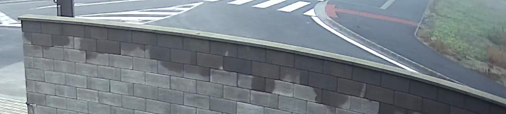

Mám čerstvo vymurovaný plot plot z plotových tvárnic Premac Preblok , na vrchu osadené striešky tiež Premac , ako začalo po 2 týždnoch od postavenia plotu pršať tak tie striešky namokli a pustili vlhkosť aj na plot na ktorom sú mokré flaky. Tie striešky sú dosť porézne. Rozmýšlal som že po vyschnutí ich natriem nejakou hydrofobnym náterom napríklad Den Braven Impregnačný a ochranný náter muriva PROFI (07.95). Vysúšal som to na DTčku mimo plota a nezdá sa mi že by to bolo až tak účinné proti vode. Môžem tie strišky natrieť tekutou lepenkou? Bude to lepšie? Ďakujem
@lotus69 preco ti vlastne vadi, ze plot je po dazdi mokry?
Nepáči sa mi to a myslím , že to skracuje jeho životnosť.
@lotus69 je daka priesvitna? su rozne hydrofobne natery ochranne, pripadne mozno by pomohol divulax s vodou
je aj seda farba , farebne to bude OK , iba ci to tam vydrzi a hlavne ci nater znizi presiakavost striesky
@lotus69 Nerieš to. To je ako keby ti vadilo, že zámková dlažba je po daždi mokrá. Plot jednoducho vyschne a hotovo. Voda mu neublíži.
@lotus69 myslím, že je to vôbec nie spôsobené poreznou strieškou, tá je nepriepustna. Tvárnica striešky má zo spodu okapovy žliabok, ktorý je premosteny lepidlom rep. z výroby a tadiaľ obteka voda. Žliabok treba prečistiť a opraviť, prípadne zo spodu v spojoch doplniť lepidlo.
okapovy zliabok som robil karboskou , na strieske povodne vobec nebol , tym to nie je :-)
@lotus69 ako chces riesit situaciu, ked pocas dazda fuka vietor a plot ti oprsi zboku? To ze je plot mokry jeho zivotnost urcite neskrati...
@lotus69 ak si nepoužil originálne striešky tak sa nečuduj. Na taký porezny materiál určite farba bude držať bez problémov.
@lotus69 a to ešte počkaj keď ti začnú na povrch prebíjať biele fľaky, to ešte len budeš čumieť :-D
su to original striesky...
@gemini06 Doprajes ;-)
