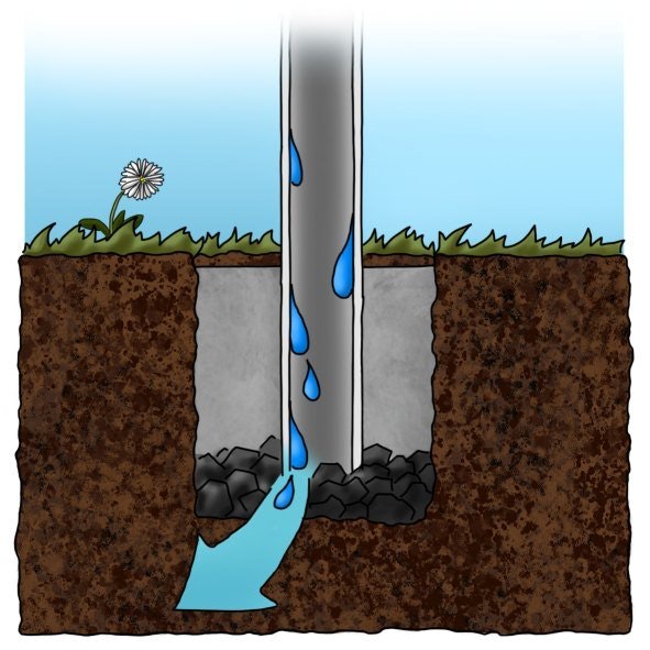

@palo152 hlavne dbaj na to, aby plotove stlpiky boli odvodnene, mala kde odchadzat kondenz voda...... (co malo kto u nas realizuje...)
