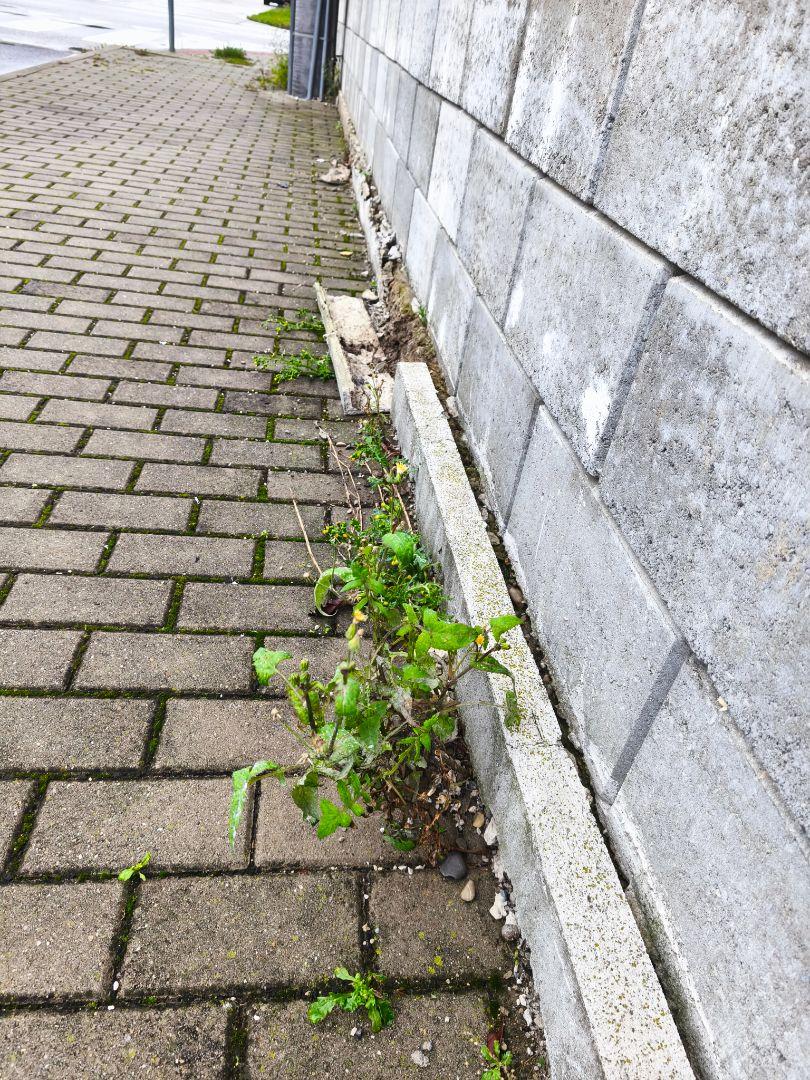

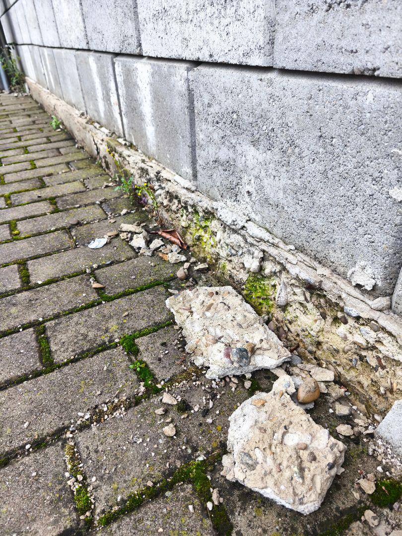

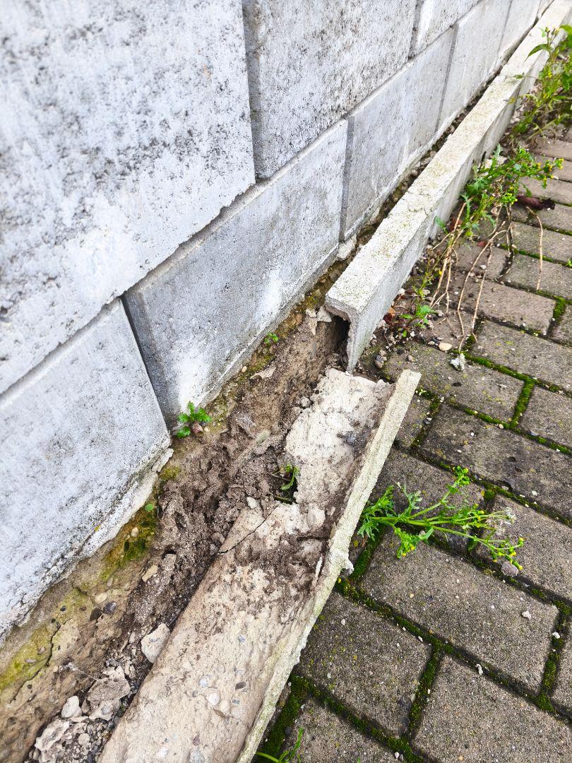

Ahojte, idem si po rady Nový tvarnicovy plot postavený na základoch starého plota,(viď fotky) spodná časť samozrejme ťahá vlhkosť a starý beton sa pomaličky odlupuje. Skúšal som opraviť narýchlo vrstvou betónu, predtým som samozrejme napenetrakoval ale nejako nechytlo (teda aspoň na tomto kúsku) kym to urobím znova rovnako, rád si vypočujem rady skúsenejších ako to spraviť poriadnejsie. Vďaka.
@portianko postavit nove tvarnice na starom zaklade bolo zle rozhodnutie. Mozes to lepit primurovkami, ale spravne riesenie je rozobrat, spravit novy poriadny zaklad a postavit nanovo... Zaklad spravit aj s horizontalnou izolaciou (1 vrstva IPA - modifikovany, nie oxidovany).

@portianko súhlas s @mgx. To nebolo rozumné rozhodnutie stavať na zvetranom múriku. Možno sa to dá na etapy odkopať, očistiť zašalovať a obbetonovať, ale neviem si predstaviť, kto by sa na takú hnusnú robotu dal. Pritom ten múrik sa dal rozbiť za jedno dopoludnie a začať na čistom. Ja by som ten múrik rozbil a ani by som nebetonoval nový múrik, len by som zabetonoval stojky na skladané betonové ploty a nasúkal tam betonové plotovky. Ale na túto radu je už neskoro.. Ale ako výstraha je to dobrý príklad, ako veci nepokaziť. A za to treba poďakovať.
starý základ už bol opravovaný, ale je vo vlhkpm prostredí a vzlínajúca vlhkosť po zamrznutí spôsobuje oddelenie prilepenej vrstvy. Odbúrať, zarovnať a priložiť chodníkové obrubníky.
