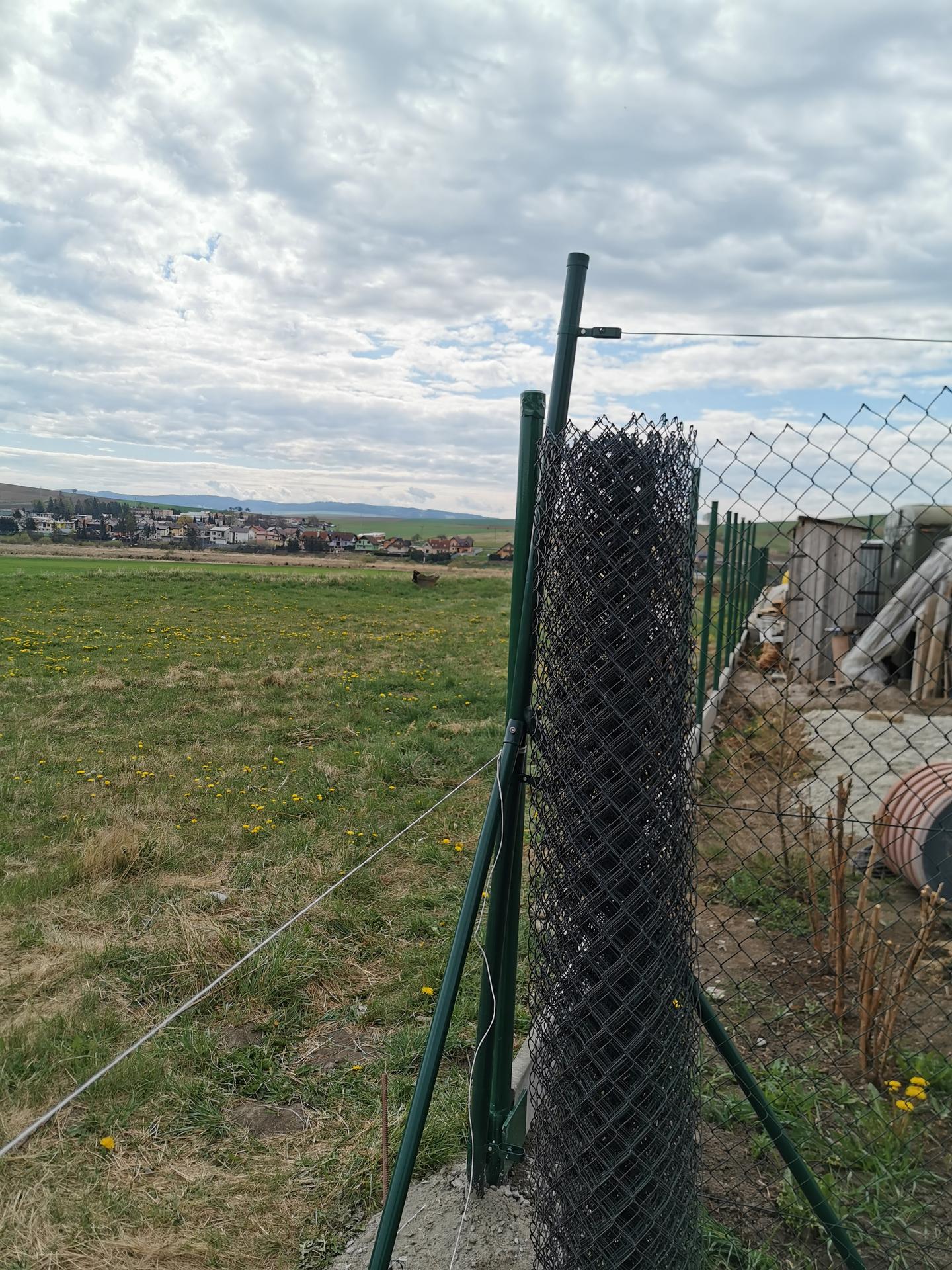

Dobrý deň, prosim o radu ako opraviť ohnutu tyc bez toho aby sme ju museli vymeniť. To nepripadá do úvahy keďže už je po celej strane pletivo. Ďakujem za rady
A ako sa to stalo ? Niekto to prehnal s napinacim drotom ?
@majkoj Podľa mňa sú podpierky veľmi nízko a silno bol nastavený šponovák... Podopierky by mali byť od spodu v 2/3 dlžky-výšky stĺpika.
@anka2016 Narovnať stĺpik a do neho vložiť presnú silnostennú rúru...Ale ako som písal že podopierky boli veľmi nízko a silno našponovaný drôt-veľmi utiahnutý šponovák ;-) Prerobiť podopierky-dať ich vyššie... ;-)
@anka2016 stlpiky sú z tenkostenných trubiek, ak ho začnete vyrovnávať, zohne sa pri najbližšom otvore. Pred vystretím vsunúť hrubostennú trubku až po ohyb, čím hlbšie, môže sa aj zahlobiť, potom na poli šikmo zahlobiť druhú trubku do zeme aspoň 5 m od plota v osi uhla oplotení, to je asi 45° buď napínacími pásmi na balíky (popruhy) alebo 2-3 mm drôtom pritiahnuť hrubostennú trubku až po vyrovnanie stľpika.
odstrihnúť alebo povoliť šponovák, plot dorobiť - evidentne má podľa fota ešte pokračovať a až potom riešiť henten mizerný stĺpik. Kto vie kam ho zase ťažká ruka staviteľa prehne pri dostavbe plota 😎
Tri chyby: 1. 38mm stlpik 2. prilis vysoky stlpik na 38mm 3. nizko dana podpera Ak sa to vyrovna, sponovak to zase zohne spat. Vymenit stlpik, alebo vlozit ruru, ako pisal vyssie. Stlpik takejto vysky ma byt aspon 48mm a vzpera v 2/3 vysky. Ak su vsetky vase stlpiky take a date tam tieniacu siet 90%+ na celu vysku plota, tak vam ich silny vietor ohne. Vas sused ma 48mm ak dobre vidim, cenovy rozdiel 38 vs 48 asi ecko, tu sa neoplati velmi setrit.
@tzar my máme 48mm stĺpik, sused ma lešenárske rúry 🙂 vyriešili sme to tak ze sme ho odopli od napinacieho drôtu do vnútra sme dali roxor až po vrch a zaliali betónom, snáď sa už teraz nepohne 🙂
@majkoj áno 😁
@tzar na fotke je 48mm stĺpik. so vzperami máš pravdu, sú príliš nízko. to je tak, keď plot stavia niekto, kto to nevidel ani na fotkách... drobný tip. vzpera sa nedáva do 2/3 stĺpika. profíci ju odporúčajú dávať do stredu vrchnej tretiny, teda do 5/6 výšky stĺpika nad zemou. @anka2016 hlavne ste si mali dať postaviť plot niekomu, kto to už niekedy robil. dúfam, že celý dom vám nestavali experti, ktorí to v živote nerobili.
@anka2016 prečo sú dva stĺpy vedľa seba? Tie napináky sa nedali dať na ten susedov stĺp, keď je to pevná lešenárska rúra?
@worker_falcon @anka2016 Ja by som tie stlpiky radsej premeral na fotke vyzera ako spageta 😄 Ano pravda, idealny je stred tej vrchnej tretiny.
@insed možno preto, lebo vzpera je na ich stĺpiku, nie na susedovom. bez vzpery na správnom mieste by sa natiahol aj hrubostenný stĺpik. možno menej, ale predsa. napináky sú mocné. a je dobrý zvyk mať oddelený svoj a cudzí plot. nie je moc dobré napojiť sa na susedov. aj napriek dobrým vzťahom.
