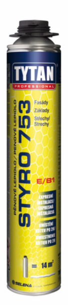

@lubobalascak skúšal som univerzálnu penu od Den Braven, penu na ETICS od Den Braven, ST line (prebalená Den Braven) a TYTAN Styro 753. Najlepšie sa mi robilo s TYTANom. Mal som pocit, že rýchlejšie zatuhol - teda nebolo treba strážiť odtláčanie XPS tak dlho ako pri zvyšných. Písal som aj na technickú podporu ohľadom vhodnosti peny na DT a XPS. V podstate mi povedali, že či použijem ich univerzálnu (stavebnú) penu alebo penu na ETICS, je to jedno. Rozdiel je len v certifikáte a obale.

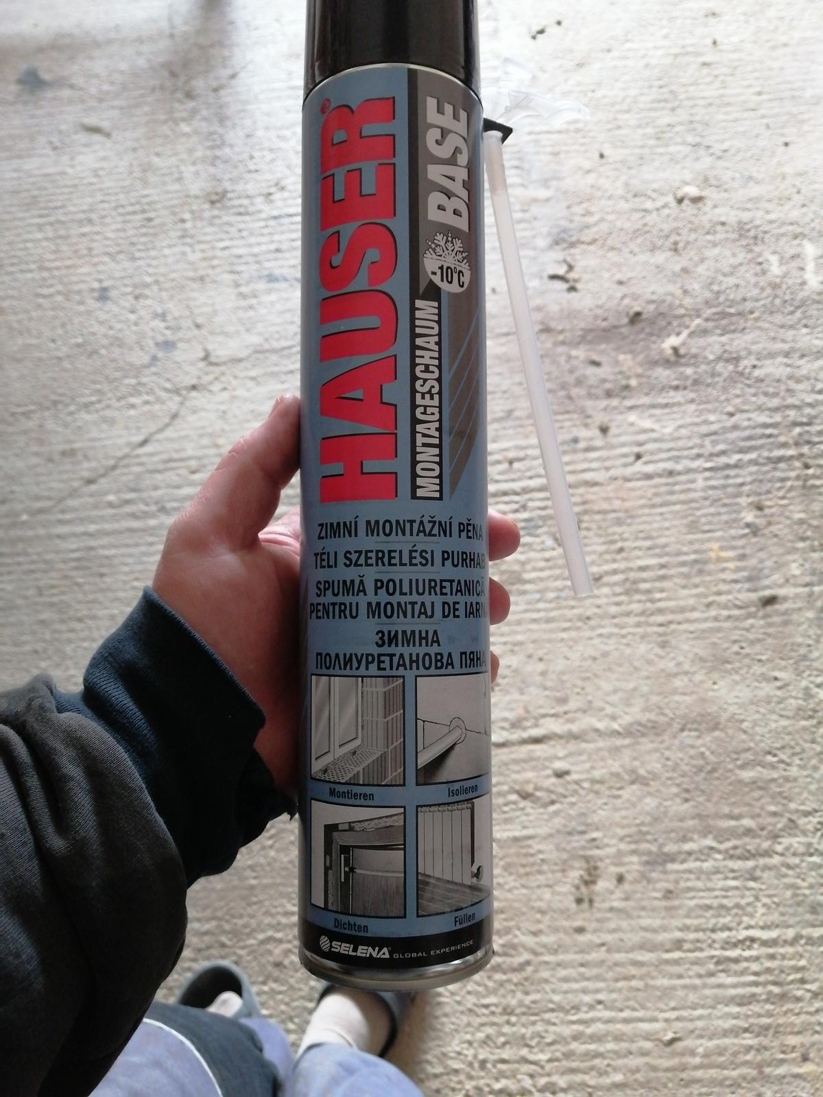

Pozná niekto z vás túto penu? Známi mi to dal ze už to nepotrebuje a ci by som to mohol použiť na nalepenie XPS. Je do - 10. ???aky mate názor?
@lubobalascak ty hladaj lepiacu nie montaznu. Toto neni na polystyrén
