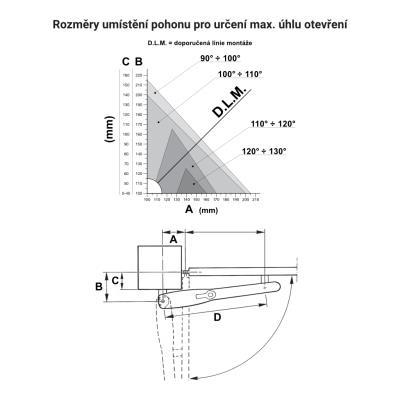

Zdravim, potreboval by som pomôcť s montážou motorov na bránu. S ľavým krídlom som si poradil podľa priloženého obrázka. C je 10 cm, následne som doplnil B-16 cm, A-15 cm a E-55 cm. Ale s pravým krídlom si neviem rady. Tam je C 20 cm. Tak ak by mal niekto nejakú radu ako to vyriešiť, budem rád. Dakujem
