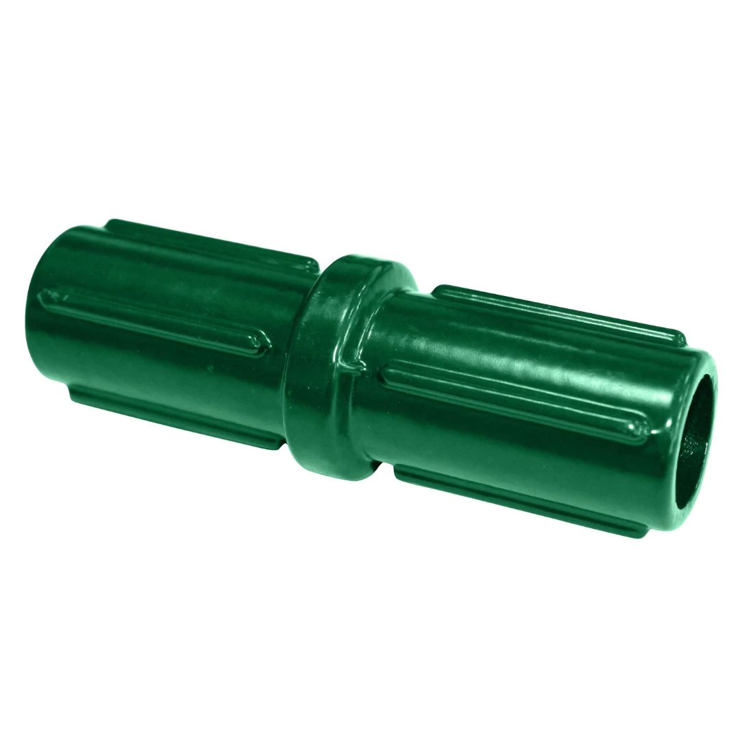

Nemate niekto skusenosti s nadstavcom stlpika od Pilecky? Je to v stlpiku navolno, ci to tam treba silou "nabit"?" Uvazujem, ci by sa to dalo pouzit na opravu stlpika ohnuteho tesne na urovni betonoveho muriku.

@gashtaan Podľa fotografie to vyzerá, že nabiť. Ale ako poznám tie "plechovkové" stlpiky, veľa sily pri nabíjaní nebudeš musieť vynaložiť. To čo Ti ho tak ohlo, vietor, že? 🤣🤣🤣
@gashtaan zbytocna praca, ten plastovy nastavec vydrzi tak maximalne ten stlpik :). Ak chces, mozes skusit napchat do zvysku roxor alebo poriadnu zeleznu rurku a vyplnit riedkym cementom zhora.

@mgx to mas odkial, ze to je z plastu?
@gashtaan vyzera to ako plast. Aj keby to bol kov, aka je dlzka? Na druhej strane, dal si rurky z plechovkoveho plechu, to ze sa to ohlo je prva faza, druha faza je ze to zhnije po 10 rokoch.

@mgx je to vraj nejaka zliatina, pozinkovana a poplastovana. Ide o susedov stlpik. Je tam viac ako 10 rokov bez znamok korozie, a bol by tam dalsich 10 rokov, keby ho manzelka nezramovala autom. Chcem to nejako opravit, pokial mozno bez priruby, ktora by tam na jednom stlpiku bola ako past na oko.
@gashtaan ak je to zliatina, sance su lepsie :). Ak je to len cisty plot bez tieniacej siete (len pletivo) podrzia to susedne stlpiky. Ciste riesenie je vyrezat novu dieru a osadit do chem.kotvy novy stlpik, to asi robit nebudes. Ak je to zliatina, budes to tam musiet naklepnut....

@mgx hej, tieniacu siet tam nema a nie je to ani krajny stlpik, takze to nie je nejako zvlast namahane miesto... v inom pripade by som neuvazoval nad takymto polovicatym riesenim stylu "len aby to nejako vyzeralo". Rezat do toho betonu sa mi veru moc nechce. Ten nadstavec som objednal, stoji to par EUR, tak uvidim co to vlastne bude. Inak, nie je sanca s primeranym effortom z betonu stlpik vytiahnut? Predsa len, je to az po spodok len hladka rura...
to sa urcite nepodari. ak nevyjde riesenie co tu popisujes, dalsie su prerezat beton a dobetonovat novy kus, pripadne osadit stlpik do novej diery 10cm vedla.

@mgx to ano, rieseni s rezanim/vrtanim/sekanim a naslednym betonovanim je samozrejme vela, len sa tomu snazim vyhnut z estetickych dovodov.
vyries to tym dielom, ak to nezafunguje faza 2 roxory do cementu. faza 3 odrezat beton diamantom a dobetonovat novy kus (s prechodom, nikto ani nezisti kde je to napojene). este existuje mozno nejaka 48mm velko-vrtak do zeleza/betonu a osadit novy stlpik, ale s tym realnu skusenost nemam :). Mozno niekto s jadrovou vrtackou a spol....

@gashtaan odrež stlpik pri ohybe, do diery po stlpiku strč naozaj hrubý roxor, 25mm, alebo takú nejakú obludu. Zabetonuj do stlpikovej diery, pokojne môžeš trošku prehlbiť vrtákom dieru v betone, a tam to nastrčiť na chemickú kotvu.. Dieru zaliať vrecovaným jemným betonom.. Na trčiaci roksor nastrč stlpik a zvrchu zabetonuj riedkym betonom.. Poklepkaj, nech si to sadne.. Vydží to viac, ako pôvodný stlpik.. Tá čudná zelená vec môže fungovať a nemusí.. Možno je na to stavaná, aby niečo vydržala.. Keby nie, tak máš know how..
Stlpik odrez a do rury inu ruru a na to to nasad a prinituj alebo texy. Ale myslim si ze aj ten fiting urobi svoju robotu kedze je to stlpik v poradi.
Pre info. Ten nadstavec ma v stlpiku s hrubkou steny 1.5mm cca 1mm volu, takze nie je moc pouzitelny na zamyslany ucel.
