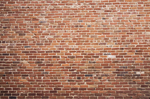

@tehlovy_mur Je skoro dokonaly. CHyba mu este trochu viac opotrebovany vzhlad, ale nebojte sa, casom sa ten mur opotrebuje este viac a potom bude dokonaly 🙂
Ak sedí k štýlu domu a celkovému exterieru... Možno doplniť nejaké závesné prvky, Vysadiť niečo kvitnúce, niečo popínavé.. Inak možno omietnuť a namalovať... Iste by som ho nemenila za žiadny pletivový s hnusnými zelenými plachtami 🙂
Dakujem za reakcie, dam precitat muzovi, potesi sa, ja uz menej. 🙂 Ano, sedi nam k nasmu 200rocnemu domu, ale mne sa ziada doplnit povypadavane tehly, dorobit sparu, tam, kde je napchata "nabijanina" vybrat a doplnit tehly. Nech to ma jednotny, upraveny, stary raz. Ja som si uz pozrela par videi a pustim sa do toho sama. Firma nam vycislila vysoku sumu, oni restauruju taketo stare mury. Takto si to zhruba predstavujem.
@tehlovy_mur keby tam boli len tie tehly, tak by som este vedel zniest, ze sa to niekomu paci, no ten vygrc betonu ci omietky to dost kazi.
Za mna, ak to niekto chce nazyvat dokonaly, tak by som ho scasti dal do bielej omietky a scasti nechal tehly (tam kde su pekne). Neviem aky je dlhy na kolkych miestach su tie tehly zle a na kolkych miestach je tam ta omietka.
Tehly by bolo mozno dobre vystriekat vapkou a nanovo vyskarovat.
no vidíš, už sme bližšie k riešeniu. V prvom kroku, by postačovalo dočistiť, dať dolu starú omietku, tým by bol múr zjednotený,. Všade by bola len tehla. Pokiaľ sa tam nachádza aj kameň, tak ten by som ja práve zachoval a zvýraznil.
Po očistený zvyšku fasády, treba tehlu naimpregnovať, krásne stmavne bude na pohlaď oveľa krajšia a samozrejme aj trvácnejšia. Ulomené tehly, by som rovnako nechal tak, len tie čo sú reálne vypadnuté a je tam diera nahradil.
Tá fotka je skoro rovnaká ako vaša, len je naimpregnovaná preto ti príde krajšia. Rovnako obsahuje ulomené, vypadnuté časti tehál.
ja by som sa s tym neondela. Kupila by som dve veci. Kari siet a tu by som dala namontovat na mur s odstupom 5 - 10 cm od muriva. Popinvave kry a trvalky a nechala by som ich, nech sa tam splhaju a zakryju tie skarede miesta. Napriklad lomicera, clematisy, popinave ruze, moznosti je vela aj ked vylucime brectan, ktory poskodzuje mury korenmi a pavinic, ktory sa rad utrhne z retaze a potom je tazke ho udrzat v rozumnej miere.
