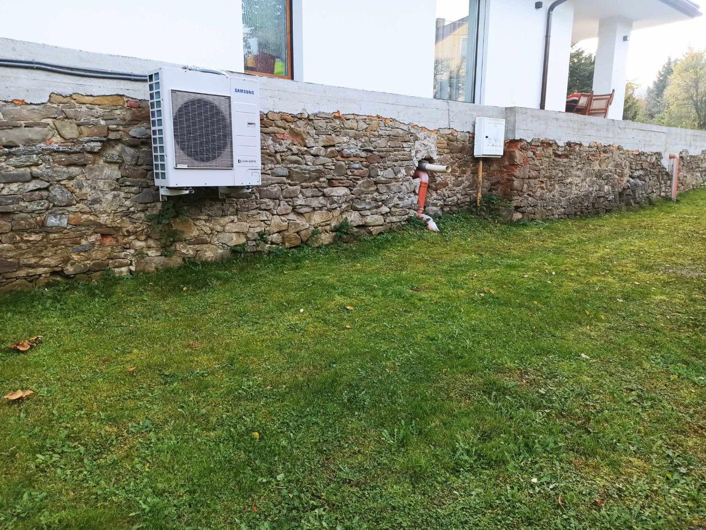

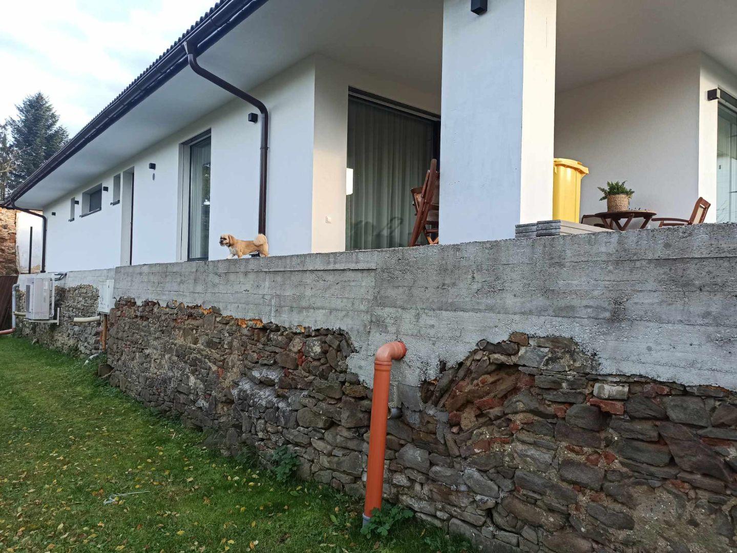

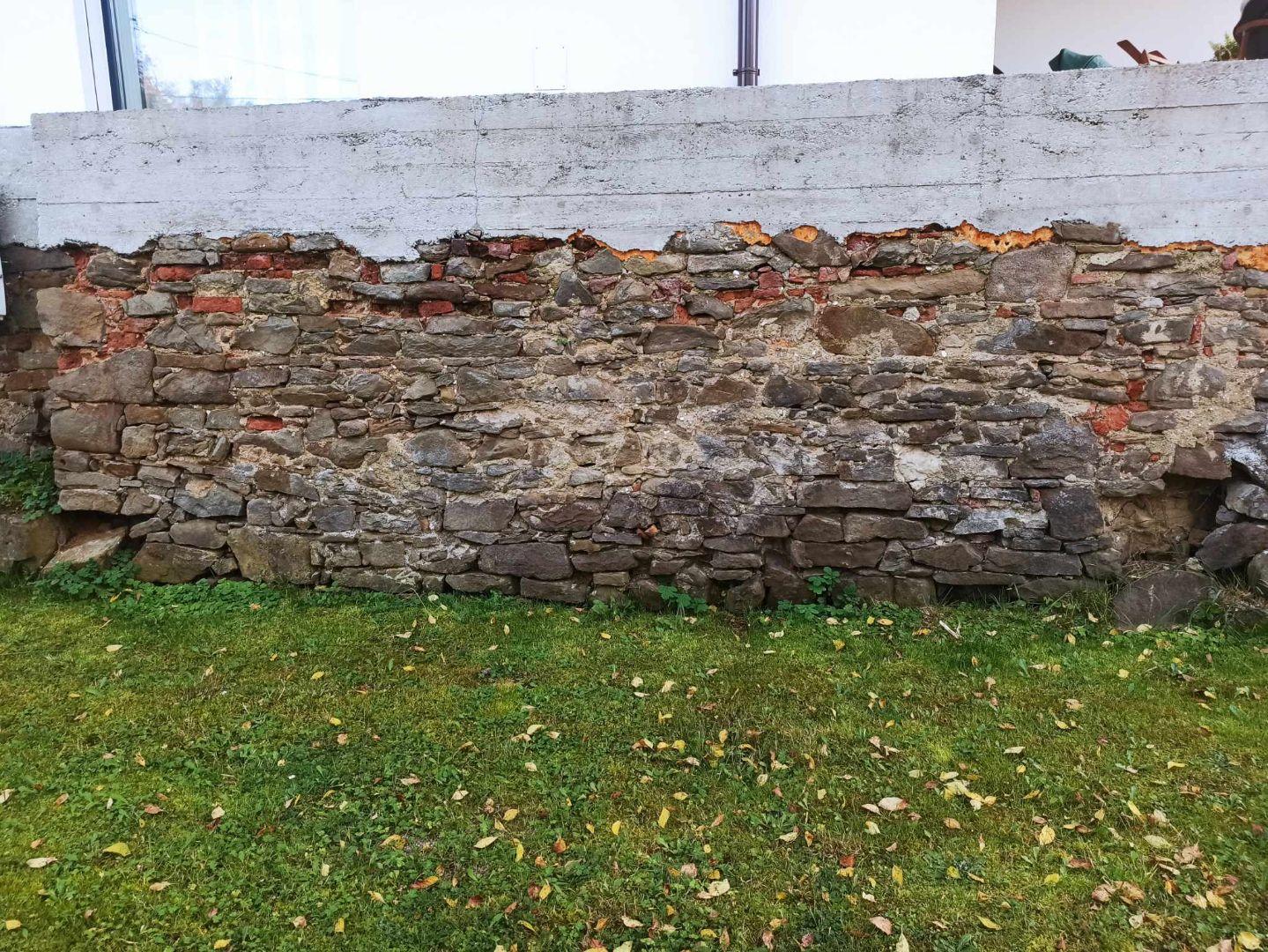

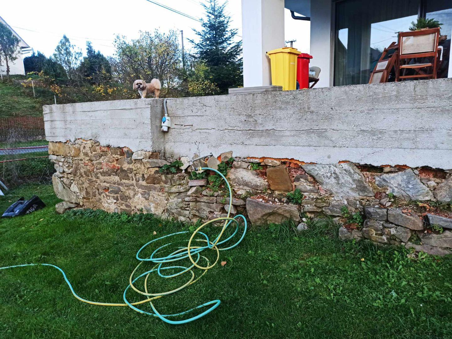

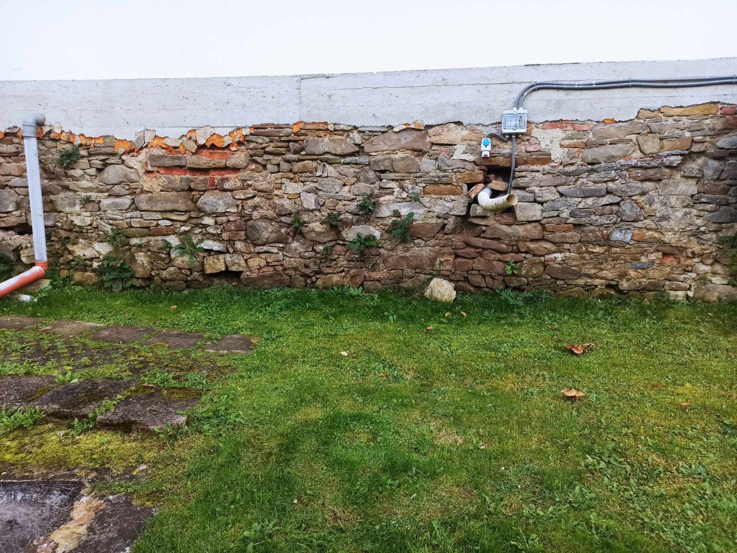

Prosím poraďte, Ako upraviť múr? Mám nejaké varianty: 1. Varianta - šalovanie a vyliať to betónom, čím múr vyrovnám, no holý betón tam nechcem. Poprípade tam nahodiť omietku a vyriť vzor kameňa? 2. Varianta - wapkou vystriekať kameň a nanovo ho vyšpárovať,ale čo s tým betónom hore? 3. Varianta - netuším ...... Moja predstava je aby tam bol priznaný kameň. Gabiónový múr sa mi nepáči Viete niečo poradiť,odporučiť? Prikladám foto
Ak vydrží vapkovabie, vyvapkovať a následne vyšpárovať. Trochu bavečky, ale efekt bude stáť za to. Ten betón by som obložila nejakým obkladom: imitácia kameňa, kameň, možno drevo. Lebo fakt je hrozný
