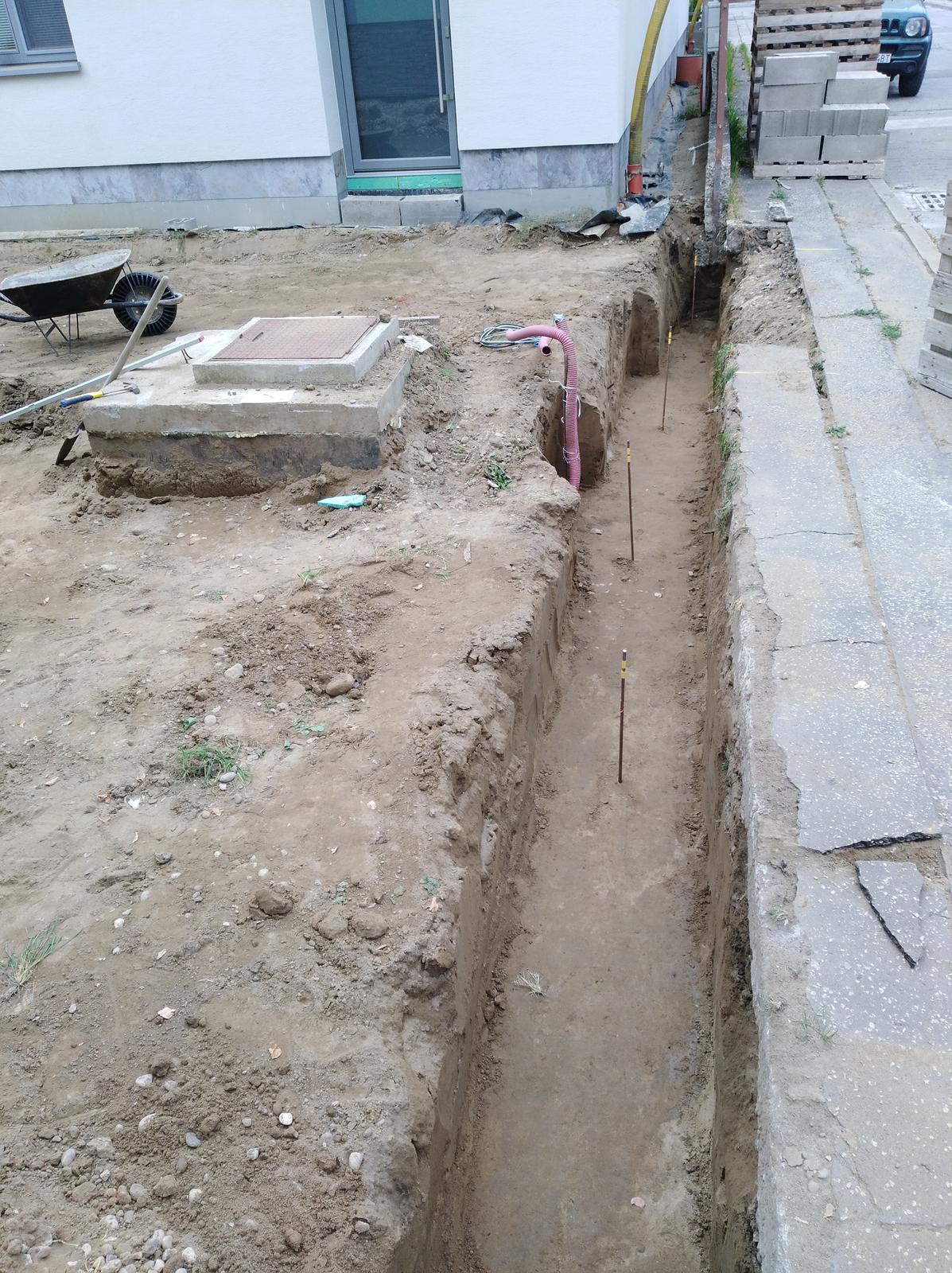

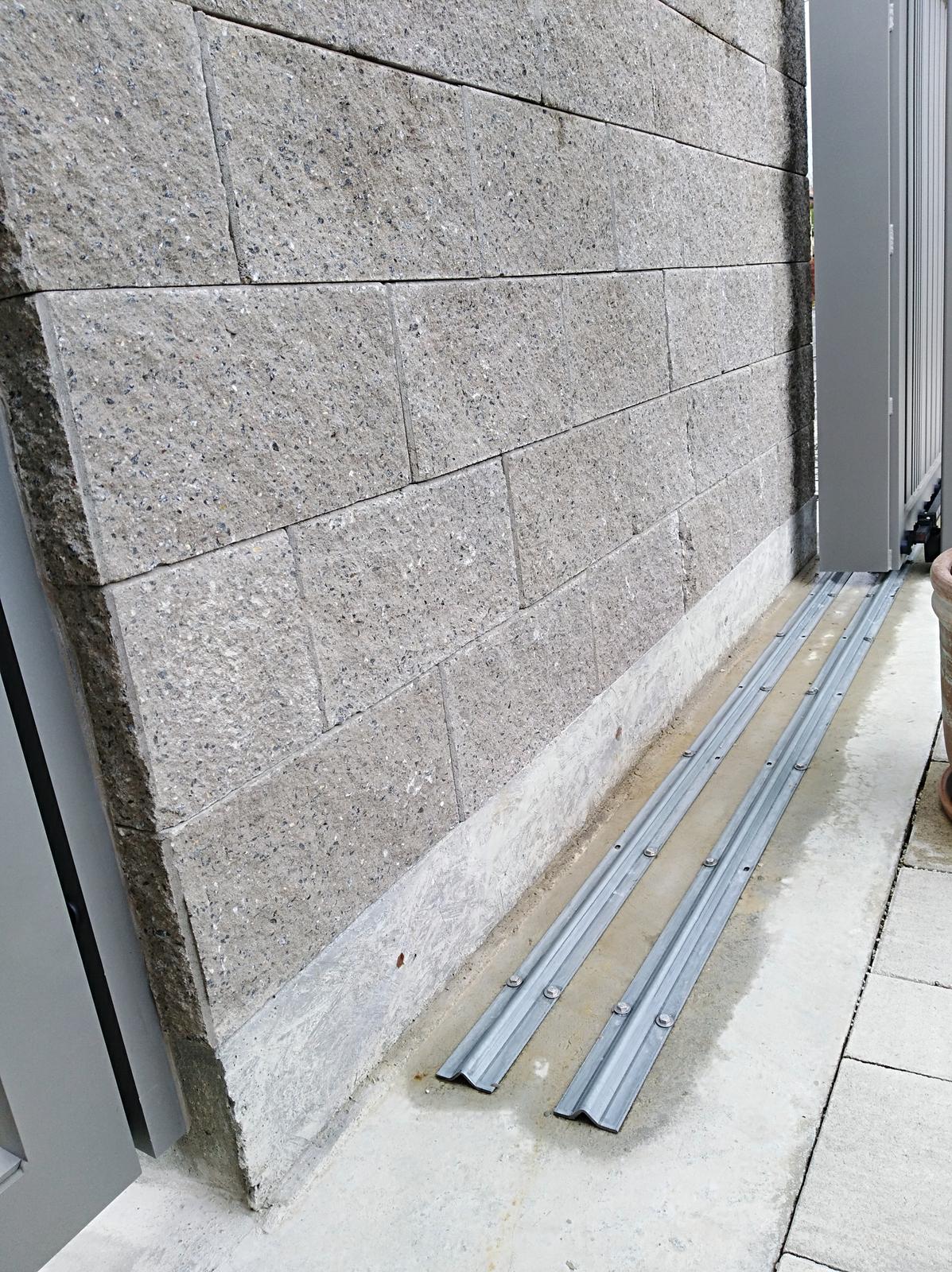

Ahojte Myslíte že ak sa dorobi cesta k plotu, cize dvihne sa cca o 12cm a bude po plot že môže plot tahat vodu? Beton základu c25/30 xc2 vodeodolny a dal by som pred prvy rad tvarnice nejakú izolaciu. Z druhej strany tiez zasahuje dlazba do pol tvarnice. Čaká ma to iste ako je na foto Vdaka

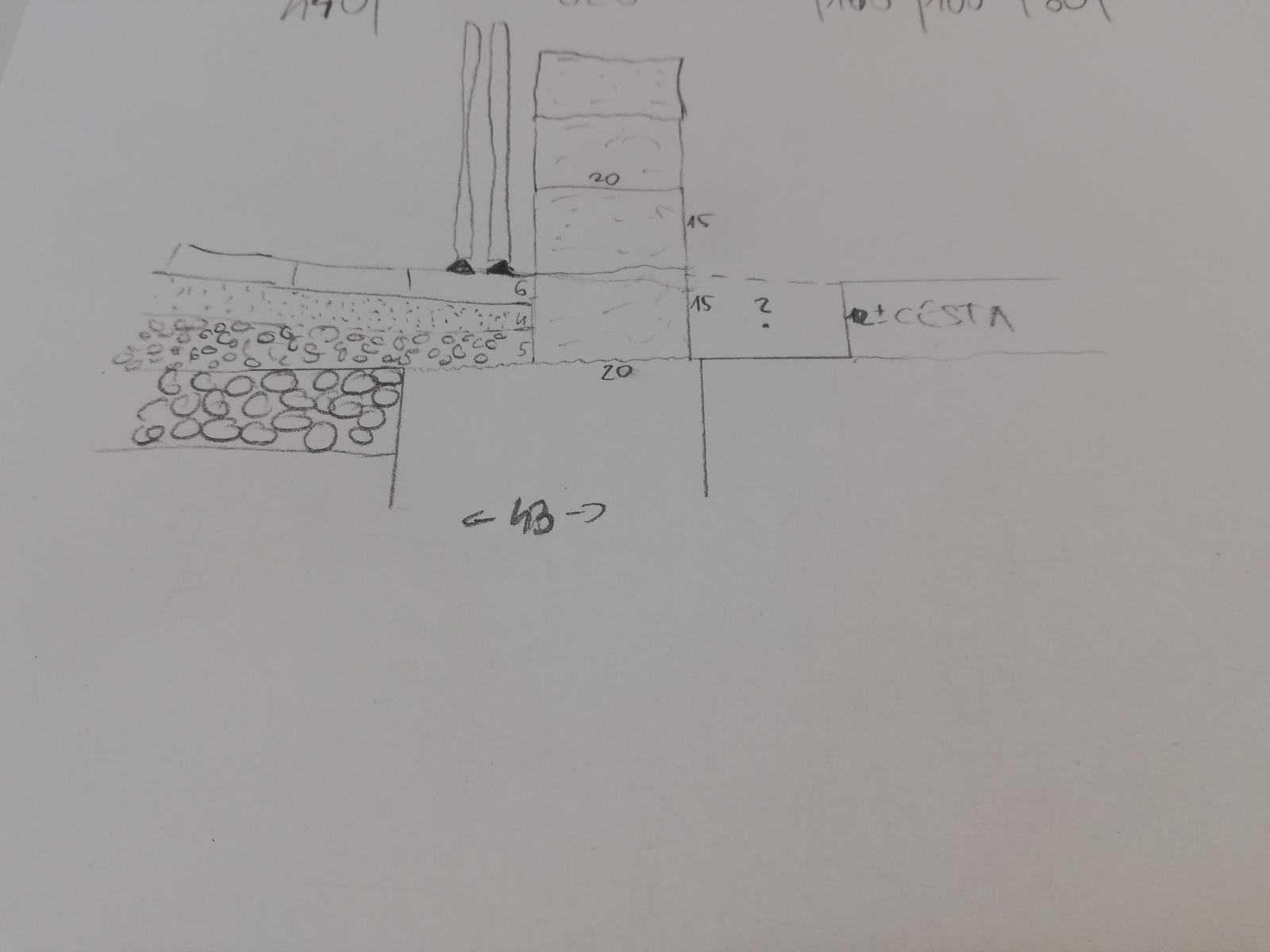

@wolodymyr nemám. To hotové. Písal. Som hore že ma to čaká. Uvazoval som ze to spravím ako na foto. Zatial mam len výkop. Pre mňa by bola táto varianta najjednoduchšia, len sa bojím ci to nebude tahat vodu. Ak by som to chcel dvihnut tak je to taka salovacka že koniec... Musim spraviť aj základ pod kolajnicu. 1. Dvihnut základ pod mur cca 15 2. Vedľa neho základ pod koljanicu ale na ten chcem dat ešte dlazbu. Vykop je 40 Musel by som salovat kvazy schod. Najjednoduchšie je pre mňa po rovno dat na zem ale ta voda neviem
1. Ideal je ak je kolajnica na betóne ale to nechcem z vizualneho hľadiska - dá sa dat ešte dlazba do betónu v mieste kde je koľajníca 2. Dá sa dat koľajníca aj na dlažbu so strkovym podložím ale je tan šanca ze sa to bude hýbať Asi to spravím tak aby som nemusel spaľovať že utopim prvý rad okrasných tvárnic plota aby som nemusel pracne spaľovať a robiť to na dva krát. Zaizolujem ich od základu a Zaizolujem ich aj predtým ako sa bude robiť dlazba v dvore. Cize by som dal izolaciu od dvora aj od cesty na prvý rad, to by malo stačiť. Beton davam do základu c25/30 xc2 Dam o 5e na kubík viac a mam jeden zo stupňov vkdeodolnosti. Chcem dat dlazbu aj medzi múry v mieste brány. Uvidím ako to bude. Sice ma to bude stáť peniaze navyše lebo plotove tvarnice stoja... Ale tak co uz Cesta je v plane, výškovo by mala ísť hore cca 12-15cm Ten otáznik je na mne co tam dám, keďže cesta bude 1.5m od plota, čo mi dáva možnosť na odvodnenie alebo vysoadovanie. Parkovanie v dome je plocha 8x7 cize tiež nejak extra vody tam nebude a stratí sa v soarach dlažby Brana bude teleskopická dvojdielna posuvna kolajnicova 6m spolu. Ina možnosť nie je keďže nie je kam zasunúť a dom je blízko plotu a stocit sa na parkovaní nedá. Musí byť presný otvor aj kvôli ulici ktorá je úzka. Same trampoty..

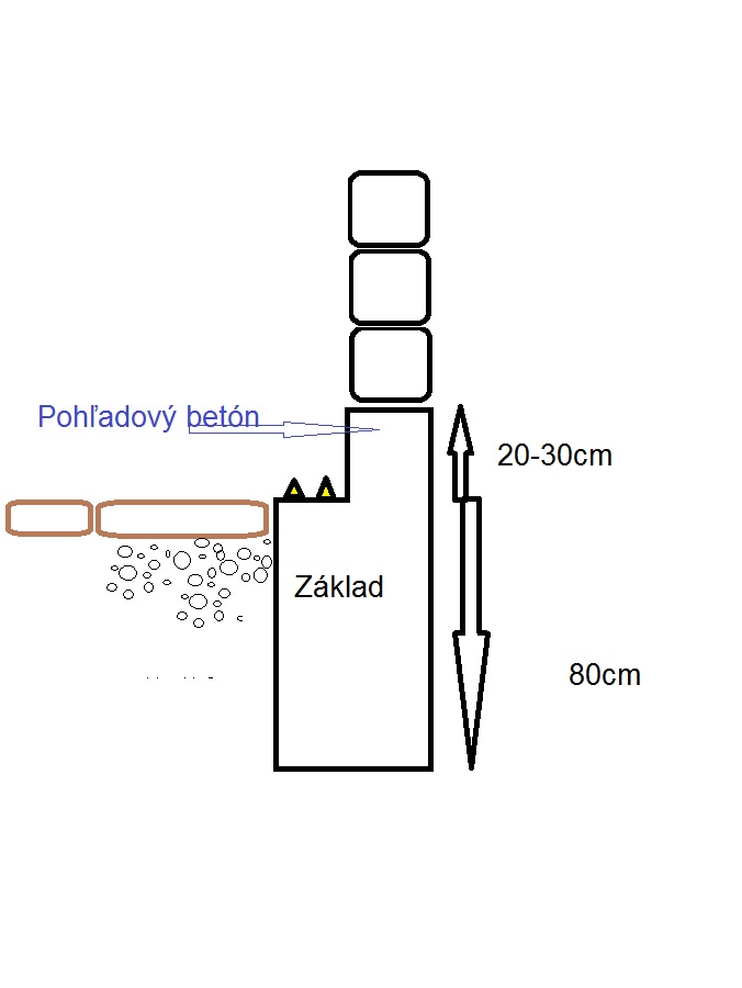

@truly podľa mňa je to celé zle..... Koľajnice na dlažbe ? To ako že budeš vŕtať diery do dlažby....pod tým štrk ? Spravil som si podobnú bránu takto ako na nákrese.....ak sa v tvojom prípade cesta zdvihne tak máš plot v suchu....pohľadový betón som šaloval z OSB a "zvibroval" príklepkou.....vodu to potiahne max 3-4cm.....žiadnu izoláciu proti vode už potom plot nepotrebuje....
@eagleowl pýtal som sa ich na to tak ze to tak robili už neraz. Ber to tak ze na dlažbe ti aj auto stojí a nepohne sa. Pod tým štrkom je základ cize ak sa to uzabuju tak to musí byt ako beton. Ja nechcem aby som mal. Pekný plot a bolo mi vidieť základ pod ním aj o to mi ide. Videl som už tak koljanicu robwnu že bola na dlažbe Tvojmu obrázku chápem lenže ja by som musel ísť hore aj v mieste kde je kolajnica a tým pádom spaľovať taky schod. Cize na jednej strane hore o 10 a na druhej o 20.... Ak má chápeš Cesta sa ešte len bude dvíhať
@truly prevŕtaná dlažba s veľkou pravdepodobnosťou časom praskne..koľko rokov to potrvá je otázka aká to bude dlažba....kam vyjdú diery (a nebude ich zrovna málo)....aké bude počasie......voda a mráz ale určite urobia svoje. Čo chceš kam dvíhať samozrejme nerozumiem....vidím akurát to že dlažba bude v rovnakej alebo málo väčšej výške ako ulica....čo je logické a tak to treba spraviť. Ak ti ide o to že chceš mať pokoj od vzlínania vody sprav to ako som nakresli.....ak keď tam chceš čosi patlať z bokov a veríš že to má zmysel tak do toho.....
@eagleowl ako úprimne tvoje prevedenie považujem za technický najlepšiu variantu ale snažím sa to zladiť aj s estetikou
@eagleowl ale. Vysvetli mi jednu vec. Ako by si saloval to co si poslal. Z DT alebo salung? Alebo najprv rovina a dorobil by sinsalovanie pod plot? Čiže na dva krát.

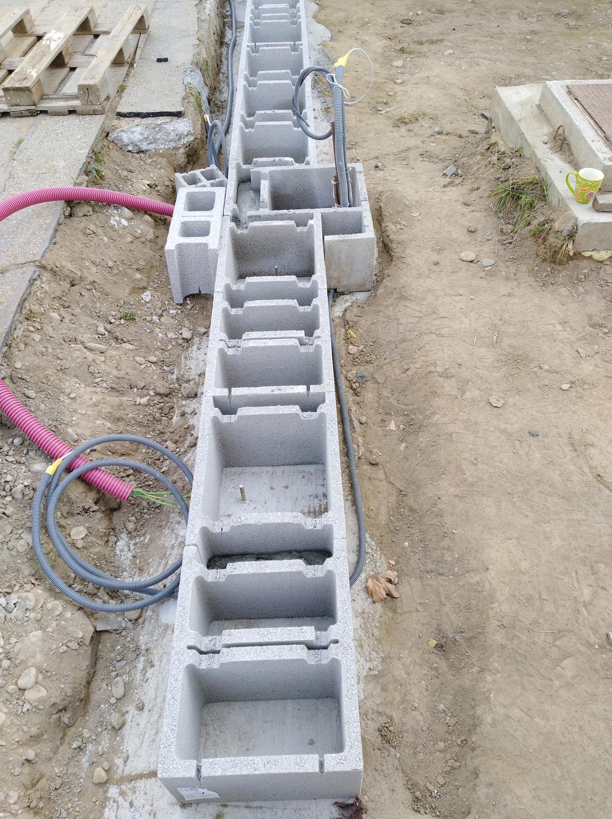

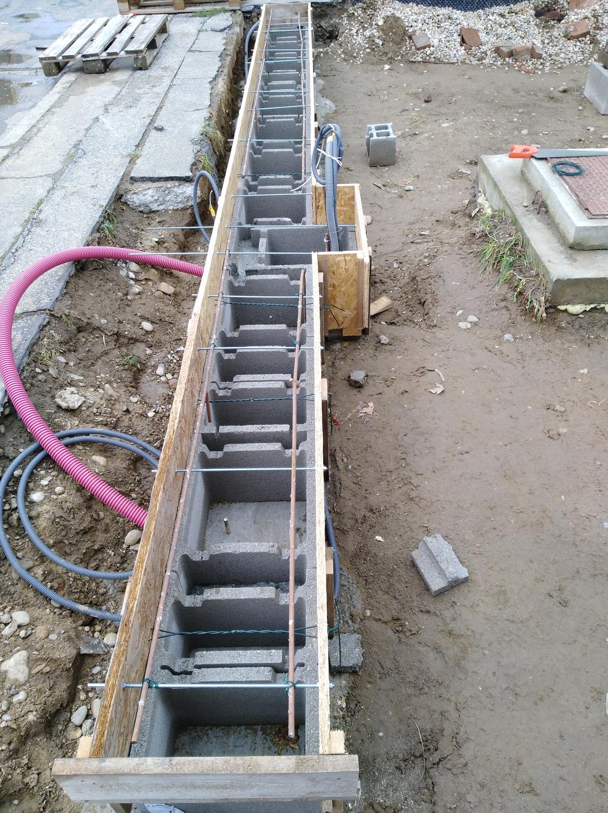

@truly 1)výkop....nastrkať pár želiez a na hrubo som si označil rovinu -naliaty betón 2)na betón som poukladal DT 3)nadšaloval z osb na presnú finálnu výšku dlažby = brány- koľajníc....vylial betón 4)spravil šalung (použil som ten istý) na pohľadový betón, ktorý tvorí základ múrika

@eagleowl a teraz ak tam nechcem beton áno pod mohylou a pod koľajnícami to iste? Technický ako som pisal nemám ani jednu námietku. Len rozmýšľam co budu robiť všetci susedia conaubuz teraz utopeny a ešte ani cesta nie je
A kebyže to spravím tak ze dám DT len na miesta kde bude mur, aby som ho dvihol nad terén a odizoloval a zvyšok spravil podľa seba?
@truly ale veď sprav ako chceš.....betón znesie veľa...možno tomu múru nebude nič aj bez hydroizolácie....(ale tie koľajnice by som ja na dlažbu nikdy nemontoval.)
@eagleowl myslíš ze sa to vyhrka? Teda ze behanim brány sa dlazba povolí? Neroznensie dostatočne koľajníca váhu? Tak ten mur by izolaciu mal, ved bola by od základu a dal by som ju aj na boky od cesty a od dvora do výšky kde mi to bude vychádzať. V pdostte ide len o peniaze keďže je to drahšie riešenie ako dt

@eagleowl Najčastejšie otázky zákazníkov: 1. Do akej výšky musí ísť betónový základ? ...betónový základ by mal ísť do najvyššej výšky, teda do nuly...viď na obrázku vyššie. 2. Nemôžem dať základ do výšky nuly, pretože naň musí ísť ešte zámková (prípadne iná) dlažba....čo mám robiť? ...betón dajte do takej výšky, aby ste dali naň ešte dlažbu ktorá bude na nule, ale mali by ste ju tam mať, keď prídeme na montáž. Dlažba môže byť položená na základe a môže byť aj podsypaná, avšak v mieste kde príde motor MUSÍ byť dlažba nalepená NIE podsypaná... 3. Nechcem aby mi bolo vidno vo dvore betónový základ takých rozmerov...čo robiť? ...dajte betónový základ nižšie pod úroveň nuly o toľko, koľko príde hrúbka dlažby a následne na ten betón tu dlažbu položte, ale znova to isté čo pri otázke č. 2., v mieste kde príde motor musí byť dlažba nalepená, všade inde môže byť podsypaná... Aky máš na to názor?
@truly vodeodolny beton nie je, je to vodostavebny a ten ma tiez nasak vody, ale len do hlbku cca 5cm (je na to nejaka norma) cize po kraji betonoveho zakladu smerom hore tahat vodu bude tak ci tak len jadro bude suche, pod murik vy som ho nedaval nema to zmysel dava sa to na priehradne mury aby z jedej strany voda nesla cez beton na druhu. Medzi zaklad a murik aj tak musis dat izolaciu ak nedas (aj u vodostavedneho) si murik potiahne nejaku vlhkost..
@jolaus100 a tvoj názor na to ako to vyskladat? Vdaka
@truly názor som ti napísal....pre mňa je vždy účel primárny a estetiku mu podriadim.... Ja by som cez dlažbu nikdy nič nekotvil a bodka. Sokel je na väčšine domov, lebo plní účel....ale nie na každom dome...niekto nechce.........sokel na múrik tiež nemusí byť ale bolo by lepšie keby bol.
Ved zaklad pod plot vysaluj z dtciek do vysky 0+dlazba a tym padom vedla zasaluj na 0 pod kolajnicu ktoru das na dlazbu... aj tak je to len teoria a v praxi to moze vypalit inac. Ja som dal podobny mur na betonovu platnu pri bazene a je to v pohode ... samozrejme ze voda vzlina ale zas vyschne.
Myslím že máte pravdu, aj ked nerad a viac pracne to prerobím cele. Pri planovaní nastali dalšie komplikacie a tak som od toho upustil. Pojde tam normálne základ pod to ako má byť a dlazba sa tam preruší a pojde za nim smerom na cestu. inač to fakt nejde, ak to ma mať technicky správne riešenie. Vdaka za rady
