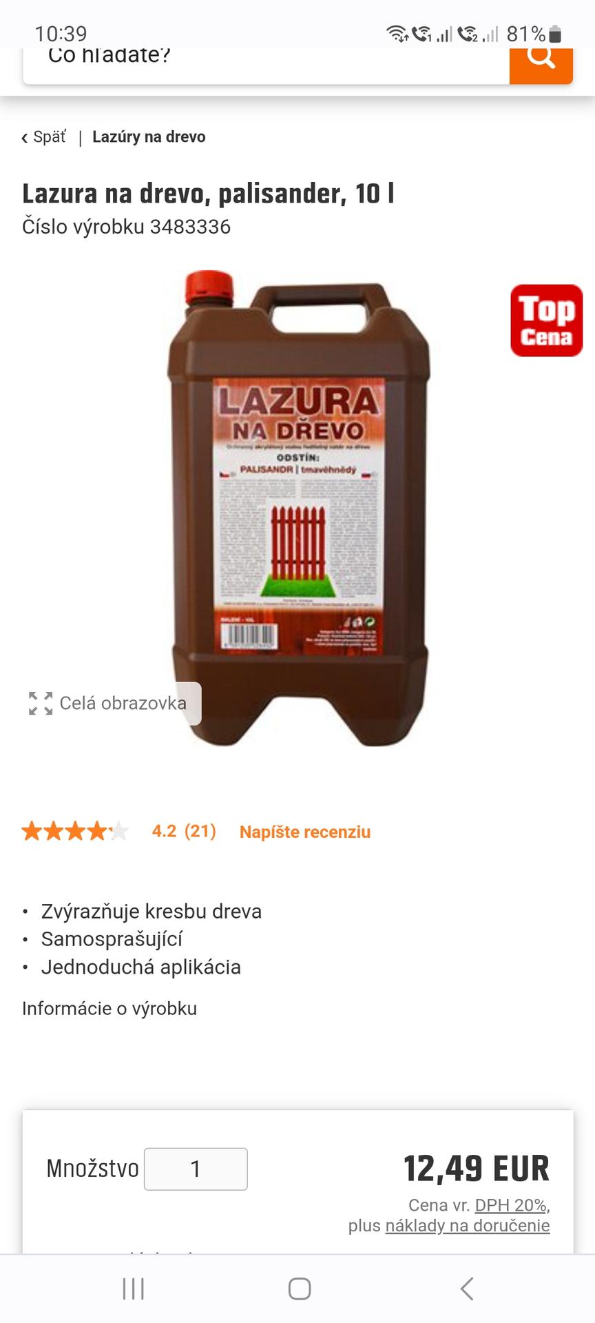

Dobry den, ma niekto osobne skusenosti s danou lazurou. Chcem natriet dreveny plot. Ta cena za 10l sa mi zda az podozrivo lacna. Otazka znie ci to vydrzi na plote aspon 3 - 4 roky. Vdaka
@abocinm Ahoj, aka cena, taka kvalita. Mam to vyskusane na kôlni na drevo, tam to drzi prekvapivo dobre. Dovodom moze byt asi aj to, ze drevnik je pod stromami, takze na neho nesvieti slnko, ma strechu s velkymi presahmi, takze na to drevo vlastne ani moc neprsi. Drevnik ma nejake 3 roky a je ako novy. Naproti tomu nejake koly ktore som natieral (podobne vystavene poveternostnym vplyvom ako dreveny plot) po dvoch rokoch vyzeraju, ze kedysi davno sice boli natierane, ale je to skor take zafarbenie dreva nez nejaka jeho ochrana. Dalsi aspekt tejto lazury je, ze po prvom natere nenatreteho dreva skoro nevidiet ze to bolo natierane. Vo verzii palisander bolo drevo po prvom natere fialove, asi az po tretom natere sa to zacalo podobat na tmavohnedu farbu, no ani tak to nie je tak tmave ako ked kupis obycajny Luxol alebo jemu podobnu olejovu lazuru. Proste aj ked to je v pomere objem/ cena najvyhodnejsie, minies tej farby tak 3x tolko ako olejovej lazury aby to vobec krylo (potreba troch naterov je uvedena priamo v navode). Nechcem robit reklamu ale v Bauhaus som nedavno drzal v ruke 5 litrovu pixlu nejakej obyč no name olejovej lazury za nejakych 20 euro, myslim ze s nou by sa dalo urobit omnoho viac muziky. Plus farebna stálosť a celkova ochrana dreva bude u olejovej lazury urcite lepsia ako u tohoto vodoveho čuda. Proste po par skusenostiach kde som potreboval nieco napatlat a nejak mi na tom moc nezalezalo, som sa nechal zlakat na cenu ale velmi rychlo som pochopil ze to nema vyznam. Nech sa dari 🙂
@dwh dakujem, aj som si myslel ze to nebude bohvie co, kupim radsej obyc syntetiku lazuru lebo pretierat to kazdy rok nema zmysel. Vdaka
