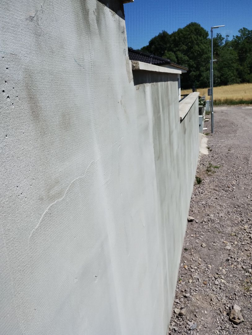

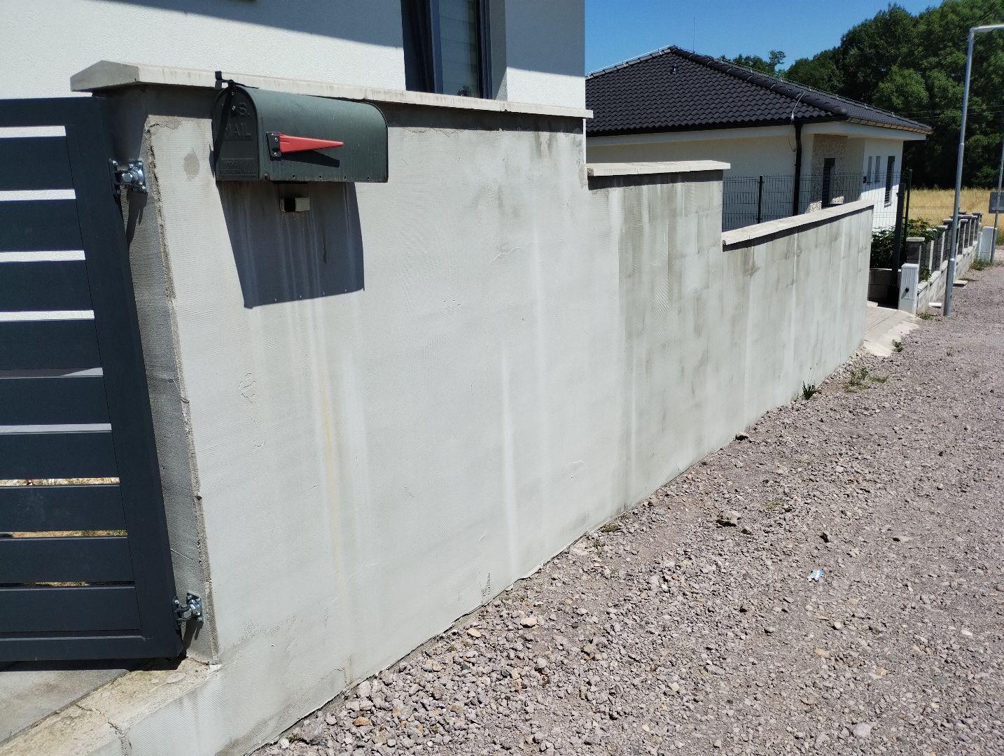

Dobrý deň. Chcel by som obložiť betónový plot kamenným obkladom v tvare tehličiek hrubých asi 1cm. Hmotnosť obkladu na 1m2 je 23kg. Na betónovom plote z tvárnic je nanesená aj sieťka a lepidlo. (viď foto) Stačí plot očistiť od prachu a napenetrovať pred lepením obkladu? Z opačnej strany je hlina a trávnik (vo dvore), nebude tak plot ťahať na spodných miestach vlhkosť s tým že obklad môže z vonkajšej strany odpadnúť? Treba aj nejaku hydroizoláciu do výšky 0.5m? Alebo je to zbytočnosť? Ďakujem za rady.

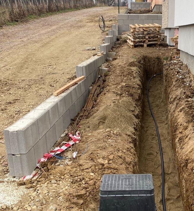

horizontalna izolacia je urobena ako?
@mgx našiel som foto starsiu foto základov toho plota. Podla toho tam nie je.
@jan3333 obklad chces len z vonkajsej strany,alebo z oboch. Dost nestastne riesene, chyba horizontalna hydroizolacia aj kontaktna alebo nopova folia od strany zeminy.

@mgx Len z vonkajsej strany obklad. Z vnútornej rozmýšlam, že zem odrylujem, očistím plot a natrem valčekom asfaltovú izoláciu. Je tam tak 10-20cm zeminy navyše oproti výške terenu na ceste.
@jan3333 prerataj si podla plochy m2 aku hydroizolaciu zvolit. Ja by som sa osobne vyhol asfaltu, lepsia je cementova (2zlozkova). Druh si vyber z porovnania s prihliadnutim na cenu https://www.asb.sk/stavebnictvo/reali... Sikalastic je dobry, ale pozri aj PCI pripadne dalsie znacky. Ak chces odkopavat, uplne staci tam dat nopovu foliu s listou, ale zaklad ti bude aj tak tahat vodu zdola, preto bude bocna hydroizolacia viac menej neucinna. Nopova folia zabezpeci odvetranie, ale moze ti zasa premrzat zaklad. Ja by som nerobil nic, ak natries priznanu stranu hydroizolaciou a budes vidiet po zime vzlynajucu vlhkost na druhej strane, tak bude vhodne pouzit nejaku chemicku hydroizolaciu (napr. Sika Injectocream 100 tak ze sa plot v spare medzi tvarnicami prevrta a chem.injektaz sa aplikuje z monoporcie. To si vies spravit aj sam (zasa zavisi v akej dlzke). Ja by som aktualne len natrel oblast kde sa bude davat obklad cementovou hydroizolaciou (2vrstvy) a pouzil kvalitne flexibilne lepidlo C2TE-S1/S2. Zvysok je na nahode a tomu, ci sa bude vlhkost z plotu stihat odparovat aj cez jednu stenu. Ak je to juzna strana, nemusi to byt vobec problem :)
Nelep to. Vytváraš vrstvenú konštrukciu. Vo vonkajšom prostredí sa každá vrsva správa inak. Je inak nasiakavá, má rozdielnu rozťažnosť vo väzbe na teplotu aj vlhkosť. Do dvoch rokov ti to začne opadávať. Existujú nerezové kotviace pliešky s ktorými obklad urobíš ako predsadený a tým nezávislý na okolitých materiáloch.
