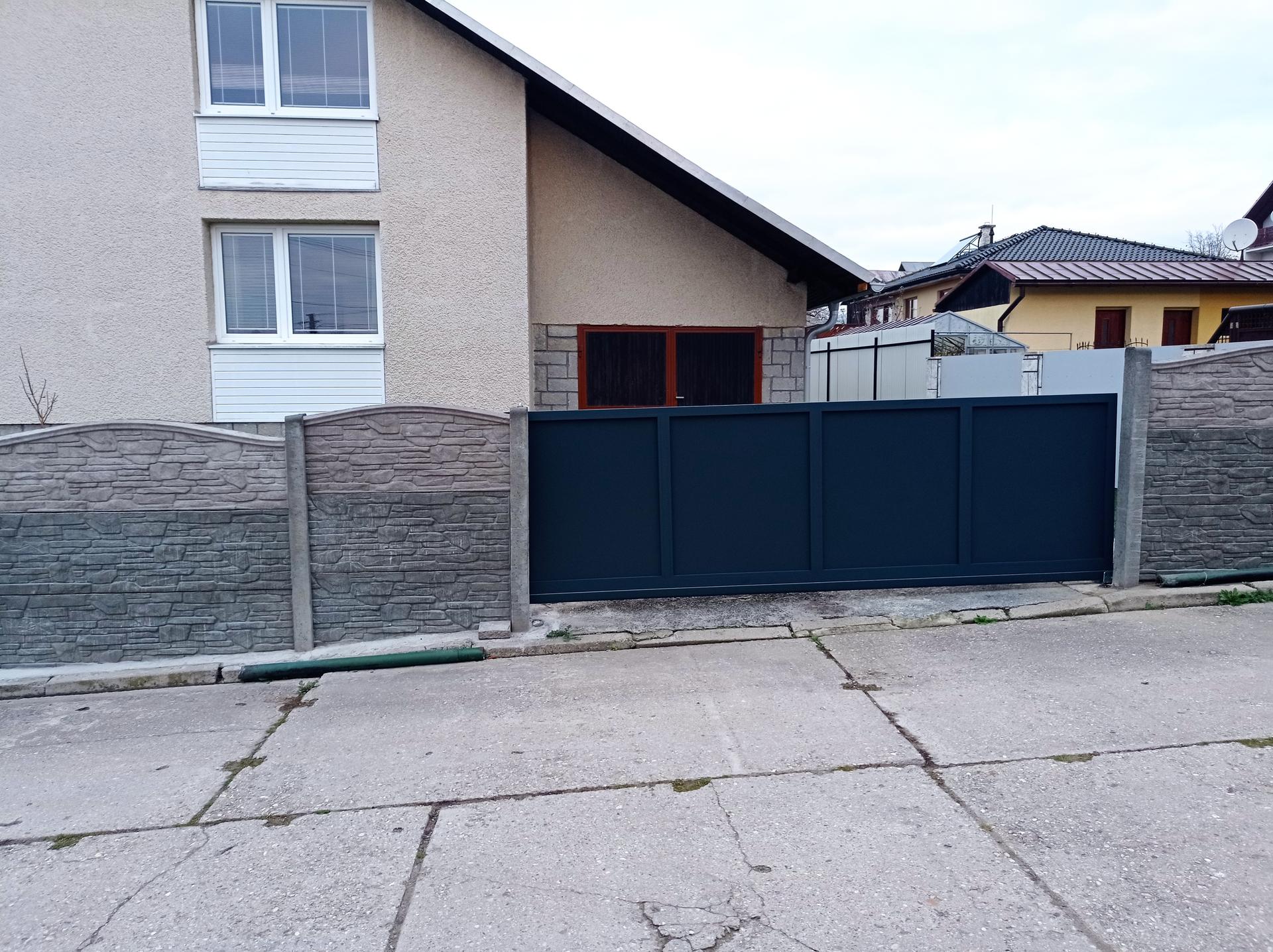

Dobrý deň ja by som poprosil treba impregnovať alebo nafarbiť vibroliatych betónových plotov aby nevlhol.
@jarek57 Netreba s tým nič robiť. Je to zbytočné.
@jarek57 áno, existuje na to hydrofobna impregnácia. Firma, čo mi dodávala plot, mala aj toto v ponuke. Je to nástrek. Dokonca to vedia dať aj nejakým nástrekom do farby. Ale neriešil som. Ako zmokne, tak uschne.
Ako zmokne, tak uschne, nie je celkom pravda... Problémom to začína byť až v momente, keď betón nasiaknutý vodou premrzne. Hydrofóbny náter výrazne znižuje nasiakavosť a teda aj predlžuje životnosť betónu. A to tu nerozoberám prienik CHRL a CO2.. Výborne funguje napríklad Antipluviol.
@peterpb Dakujem za radu .
pri betóne je to problematické, u kameňa sa to neosvečilo. Ako píše megdesign, ale ak nasiakne , nemá možnosť sa odpariť, zmrzne, prejaví sa deštrukciou.
Priatelia a čo keby som nastriekal plot impregnáciou hĺbkovou názor
@jarek57 zbytočná robota a strávený čas pri tom jednoznačne.
