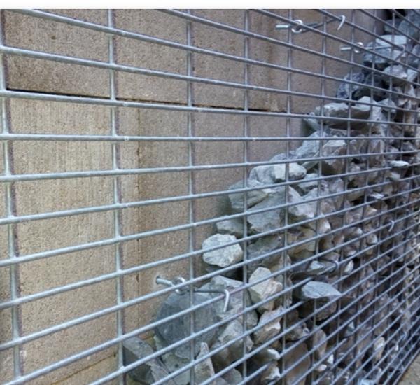

Mam 2m vysoky a 15m dlhy oporny mur z DT. Chcel by som ho prekryt niečim od cesty. Niečo lacne a neudrzbove , comu by obcas nevadila nejaka voda od cesty ... Napadol ma gabionovy obklad ,kedze lom mam nedaleko. Snazim sa najst nejake inspiracie ako nato z netu ,ale skoro nic ohladom postupu nieje.
Preto ak to niekto robil , zaujimalo by ma ako sa to kotvilo , v akych rozostupoch a hlavne kraje ako ste kotvili do muriva.
Tiez ci je to potrebne riesit so statikom , bude to sice sirka len 10cm ,ale aj tak to bude slusna plocha kamena.
@jedendvatri mozno by slo aj menej cm. Zober drobne drvene kamenivo, siete 50x100 uchytit o mur cez prilozky, na siete z vnutornej strany pozinkovane pletivo s drobnymi okami ako pre zajace a je to. Videl som takto ploty, vyzeralo to vyborne.

@martosko robievat sa to robieva 😉 len sa to tak neprezentuje ako gabionovy plot a mur. V podstate ten gabion bude mat zaklad v tom zelezobetonovom mure ,kde by bol ukotveny
