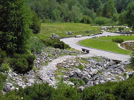

@worker_falcon - nastastie nie, ale je to nadherny kraj. aj ked radsej mam Cergov, Javorniky a Detviansku hutu a spol. Ale celu strednu skolu som travil leto na brigade v ramci terennych prac tanapu pri stavbe vselijakych chodnikov, plotov, chatiek, oprav mostikov a podobnych veci. Napr. aj botanicku zahradu v T.Lomnici v casoch zakladania (tam sme s kamosom robili komplet expoziciu "magistrala". jedna z najdementnejsich veci bola nosit cement hore niekde do hory. Voda aj dajaky riecny piesok sa vzdy uz nasiel.
